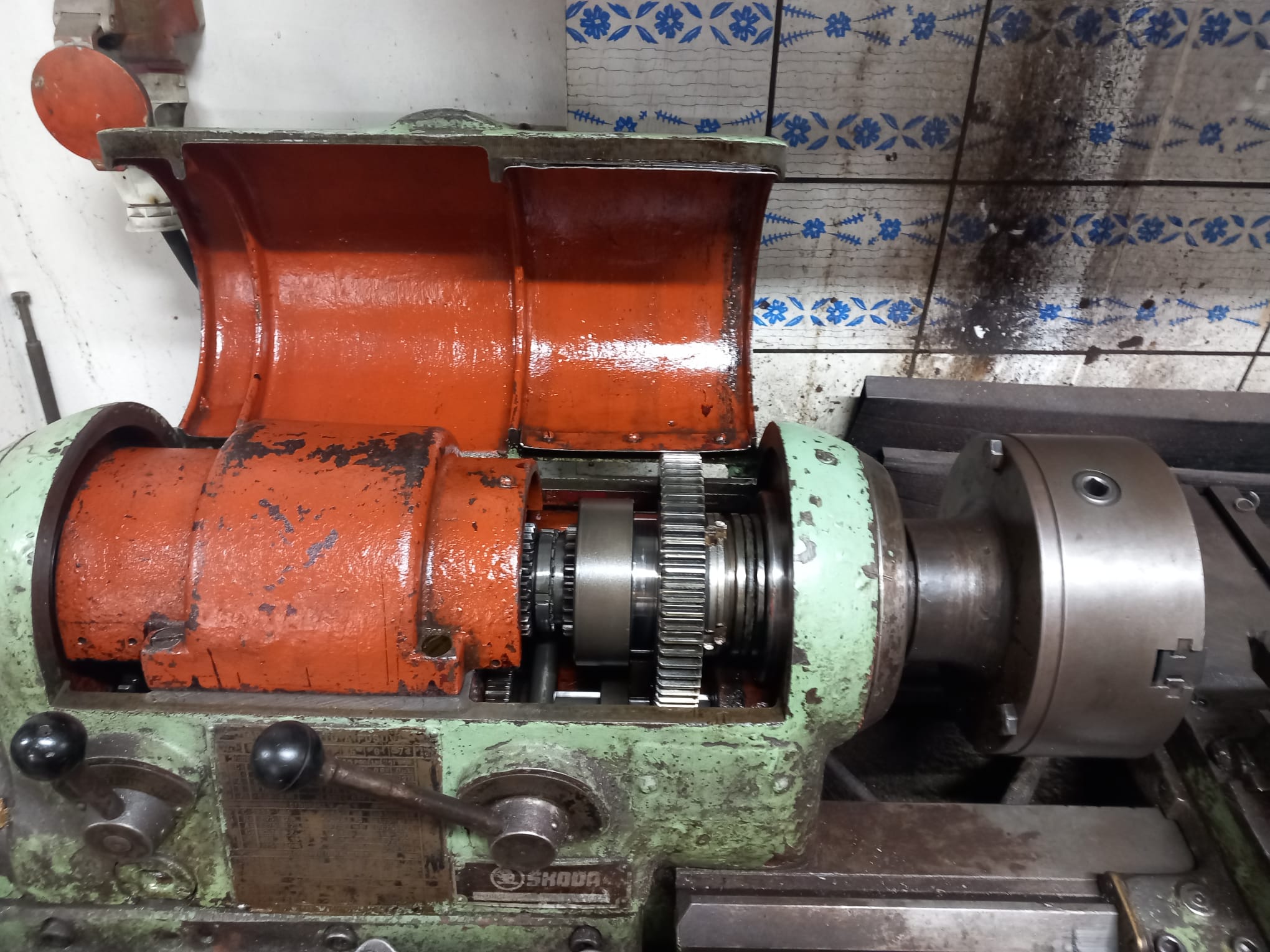

Posílám ložiska vřetena. Jen ložisko MN 3013 je špatně napsané. Je to NN 3013 K. Vůle se u něho vymezuje tak,že se utahuje matka před ložiskem a ložisko má kuželovou díru tak se ložisko posouvá utahováním matky a vůle ložiska se tak zmenšuje

Další oprava-ložisko NN 3013 K není kuželíkové,jak je napsáno na výkresu, ale válečkové s kuželovou dírou.
