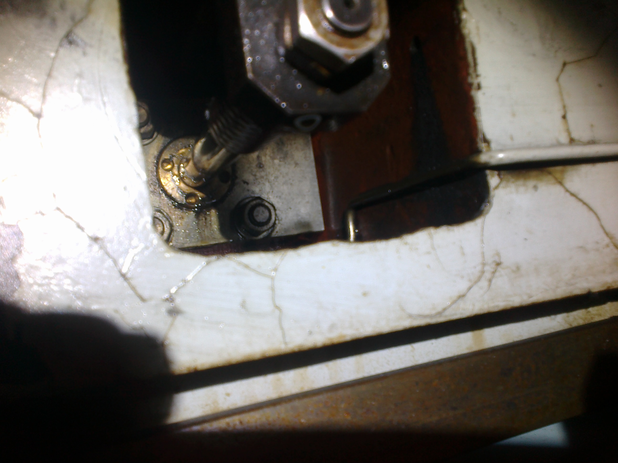

Zdar, začal mi kapat hydraulický olej kolem tyče stolu chodící vlevo vpravo, kolem bronzové zátky, stačí to za ty důlky povolit vysunout a vyměnit nějaký okroužek nebo mám čekat nějakou záludnost. Radši se zeptám než to začnu nějak rozebírat. díky za radu.

neznám tuhle mašinu...ale mě u polské brusky tesní uvnitr pístní kroužek a podobnou zátku mám taky ale ta je jen stírací a je pod ní filcovej kroužek....tady nevim...

Budeš muset sundat stůl, pak vyndat pístnici a rozebrat a přetěsnit. Origo jsou v ní kožené manžety, takové ty miskové, tak je nahraď gumovejma, pokud dáš ty plastové nebude to chodit. Jako venkovní těsnění o kroužek. Někde mám fotky.

kape to mezi tou tyčkou co je na fotce a tím bronzem, předpokládal jsem že to za ty důlky půjde vyšroubovat a bude tam nějaký o kroužek. jestli máš fotky tak je prosím pošli ať mám představu co mě tam čeká, díky.

Já bych to zkusil trochu přitáhnout. Jestli se v tom někdo nevrtal tak původně tam byla myslím lojová šnůra. Kdybys chtěl vydělat pístnici tak stůl se nemusí zdělávat. Z jedné strany se hákovým klíčem vyšroubuje čelo válce a vytáhne se to do boku. Změř si průměr té pístnice. Já ji měl sedřenou o půl milimetru a všechny možné manžety mě tekly než jsem na to přišel.
