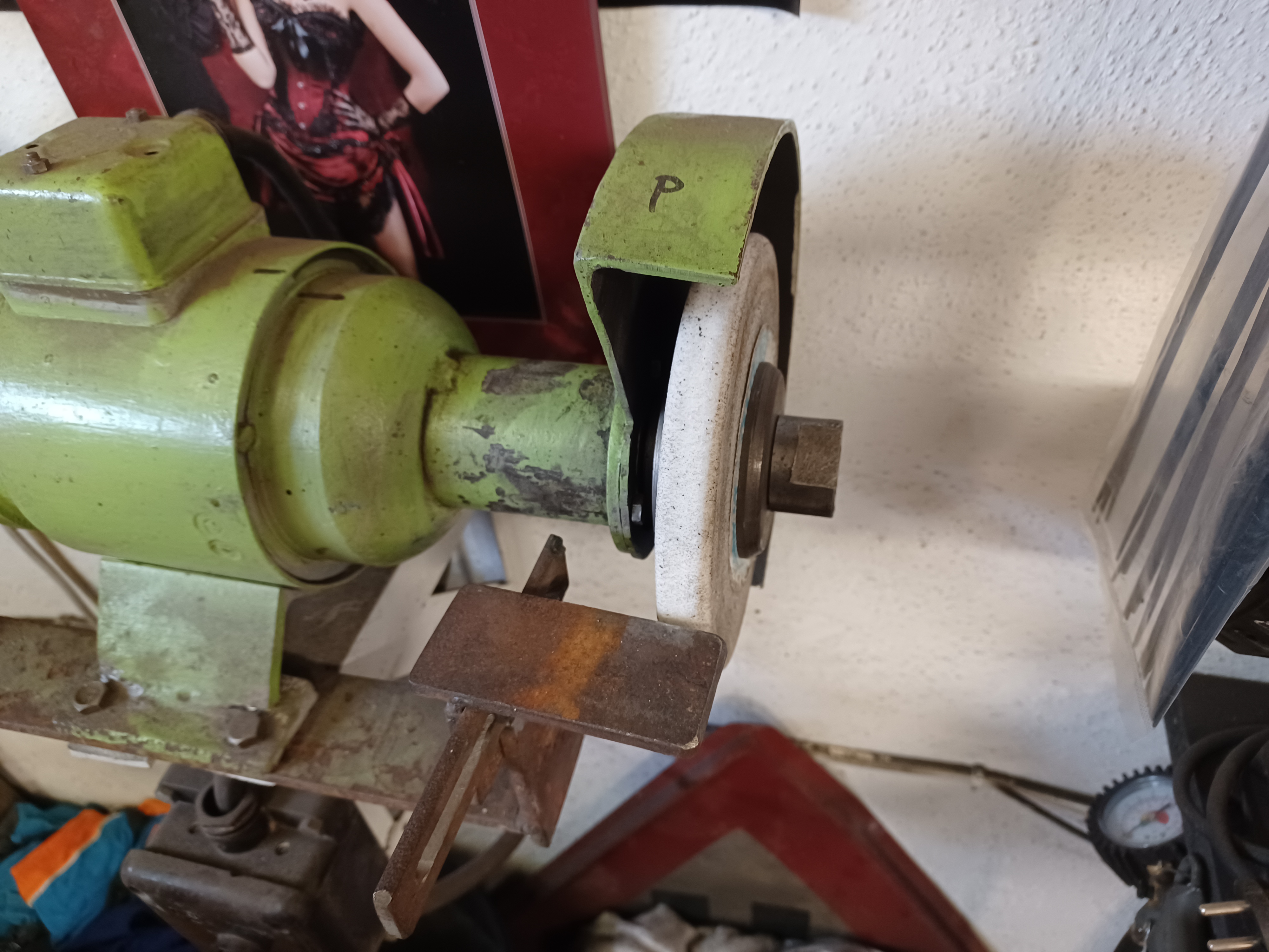

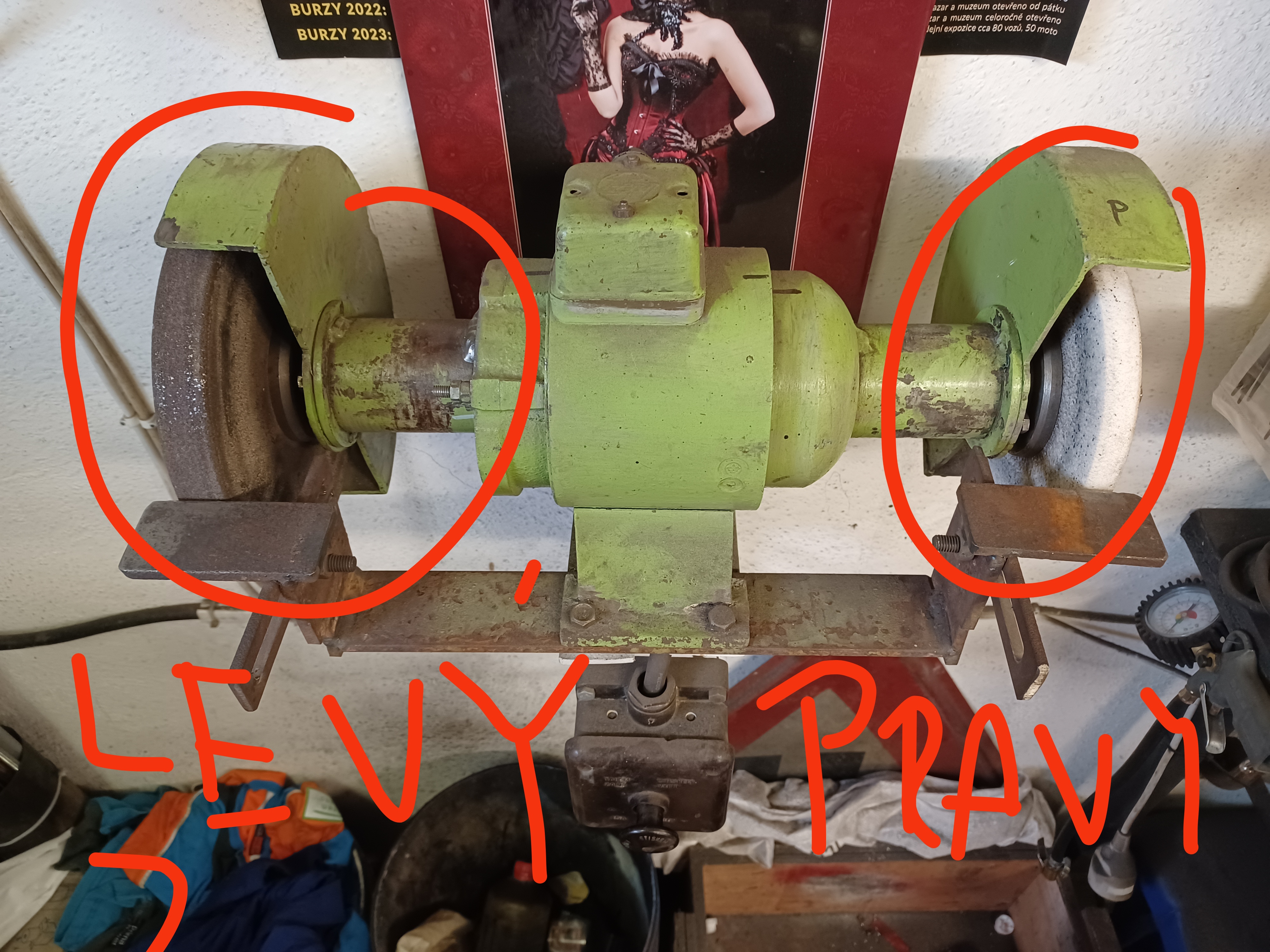

Zdravím pánové,
Prosím o radu nebo spíš o info. Mám Brusku viz foto. Co mě zajímá zda mám správně udělané závity.
Na práve straně co je bílý kotouč je klasický pravý závit a na straně co je tmavý kotouč je závit obrácený levý je to takto zpravne?
Jde mi o to zda mám správně hřídel aby se mi nepovolovaly matice na kotoucich.
Moc děkuji za radu

Ano je to správně.

Máš to správně, jinak se to ani nedělá.

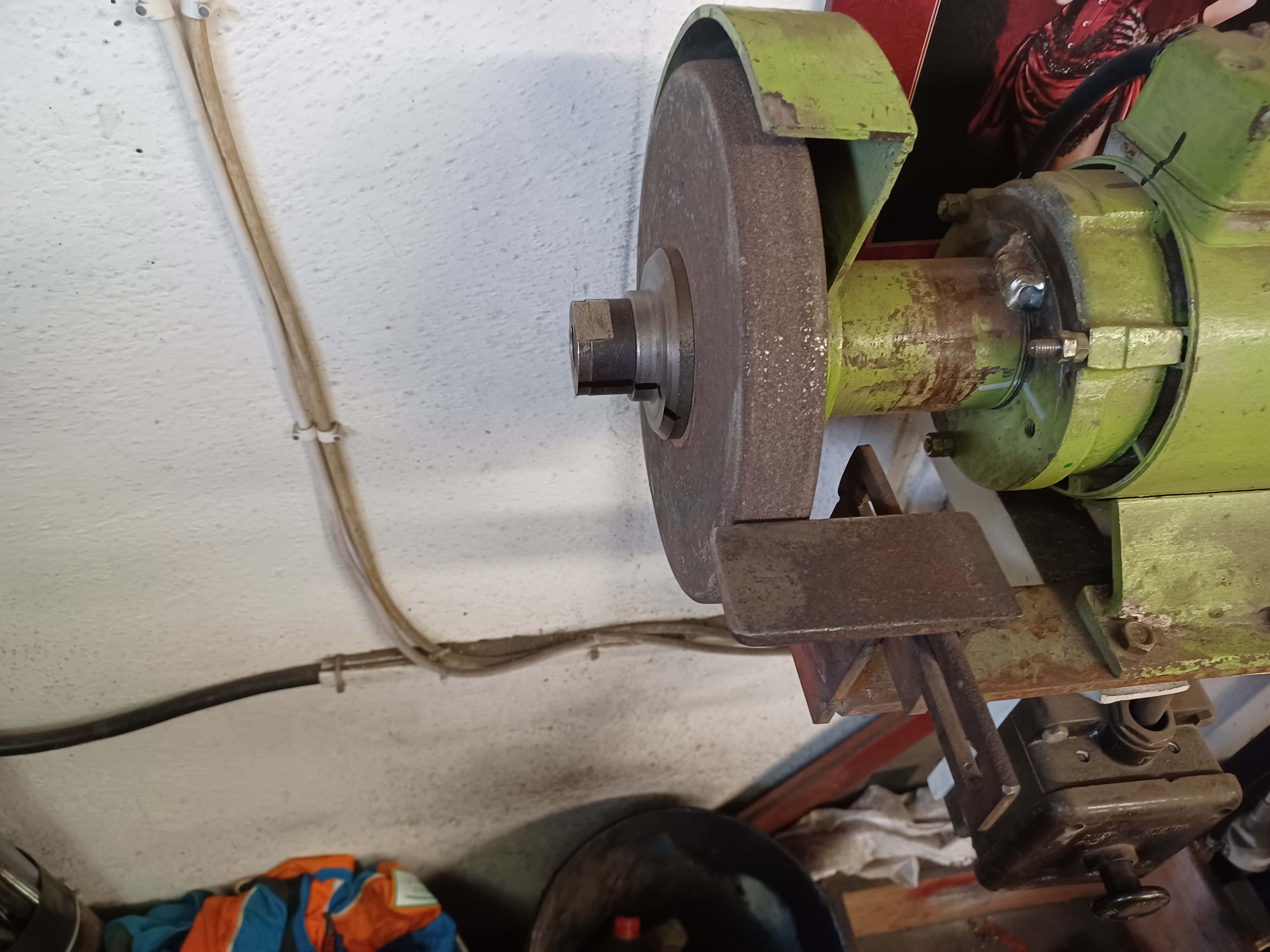

A ještě jeden dotaz.
Když utahuji matice nemám tam žádné zajištění hřídele abych to mohl dotáhnout.
A když to dotahuju proti sobě tak si vždycky jednu matku povolím.
Takže sem prvně dotáhl jednu stranu a k tomu sem pak přiměřeně dotáhl druhou ale tak aby se mi jedna matka nepovolila. Když to vezmu klíčema proti sobě tak mi to nejde utáhnout vždycky se jedna matice povolí. Proto mě to zarazilo myslel sem že stáhnu matice proti sobe ale nejde to.
Nebo je nějaký fígl jak to zatáhnout aby to bylo fest nebo tím jak se bruska točí se to vlastně utahuje samovolně?.

Kotouče se neutahují fest !!! Mohl by prasknout a dostaneš s ním do nosu.
Kotouč který utahuješ chytni rukou přes hadr a druhou rukou to utáhni klíčem. To bohatě stačí. Dbej abys měl mezi unašečem a kotoučem papírovou podložku - z obou stran. Když to poprvé zapínáš - stoupni si stranou. A při počátečním orovnávání to samé !
