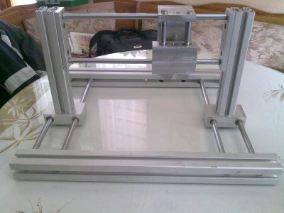

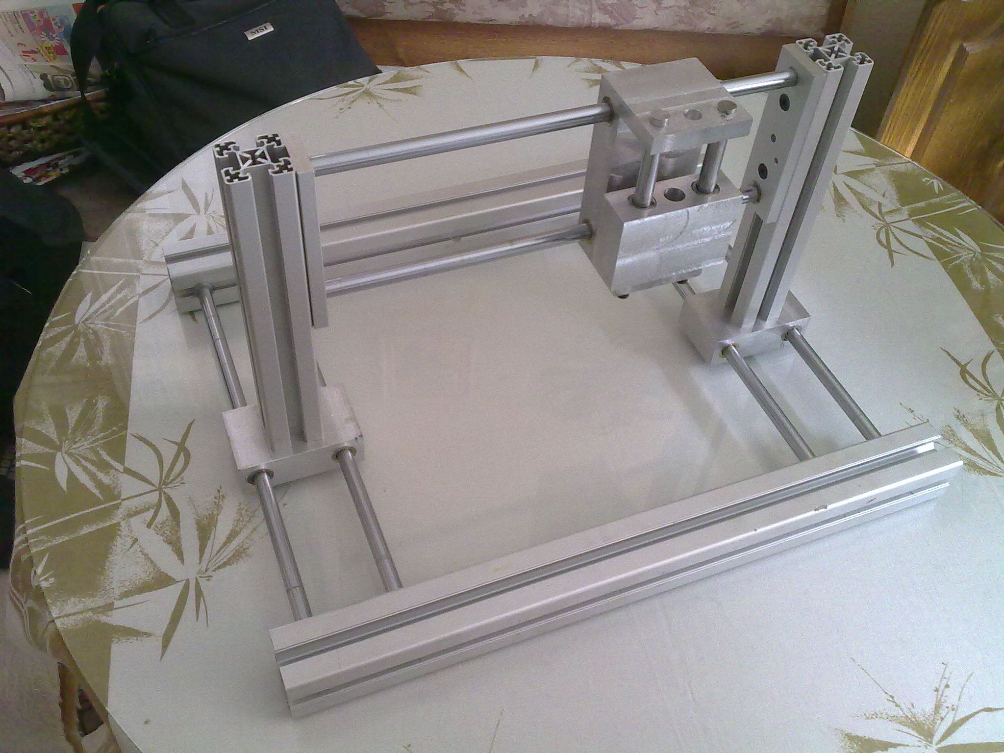

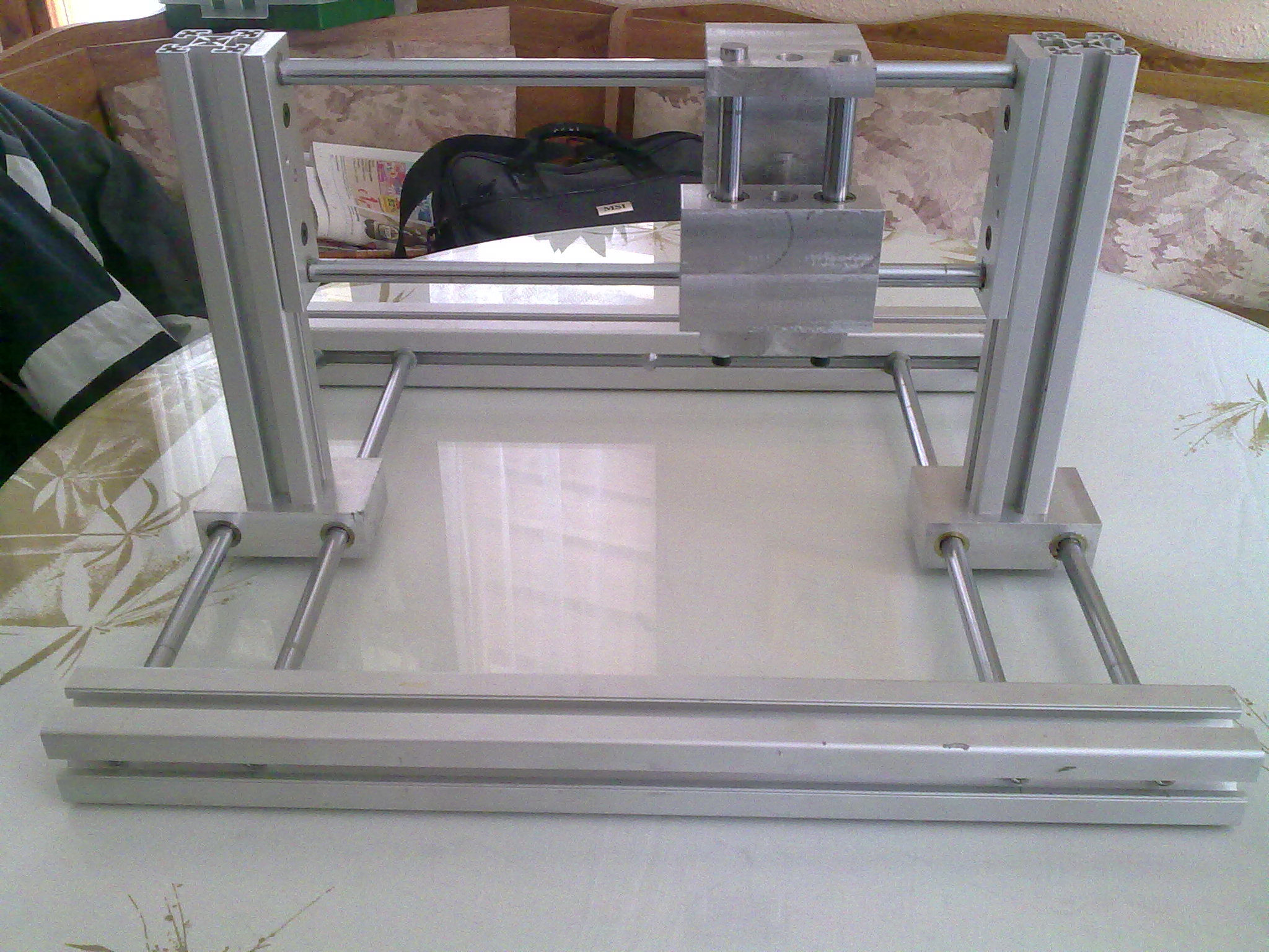

tak prvé fotečky ako vyzera moje cnc. dalsie fotky priložím ked budu osadene motory a zavitove tyce.

Odvazne. Co to bude za sruby a motory ? Tie tyce a puzdra su brusene ? Jak to beha ? Pekne, pan je tu asi tyzden a uz mu stoja 3 osi :)

Bohužel, taková konstrukce nebude moc funkční. Ta osa X je pro tebe základ mašiny a ta tvoje je dost varchlatá.To se nebude hodit ani na frézování balzy. Pročti si tohle forum pořádně. A pak se pusť do nějakého návrhu.

Podle mě by tomu výrazně pomohlo podložit Xko nějakou festovní plotnou a stejně tak portálu Y přišroubit záda.
Neudělá to zázraky, ale alespoň vyeliminuje zbytečné kroucení.

Pěkný! Když to bude přišroubovaný na rovné desce, co se nekroutí, tak by to mělo fachat slušně.

Jóóóóój ludia ja som len narychlo dal 2 folky na net aby tu nieco bolo. TOTO je este zdaleka nedokoncena verzia konstrukcie. Celé to ide este na jeden stol a spodok X ka bude potiadne spojene (nebojte sa) a v strede bude poha nane... piatok prikladam update! aj spolu s motormi a srobmi. :)
