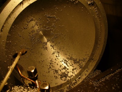

Výroba hliníkové formy na kryty k parabolám.

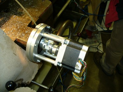

14. 3. 2010, 8:22
soustruh sn45

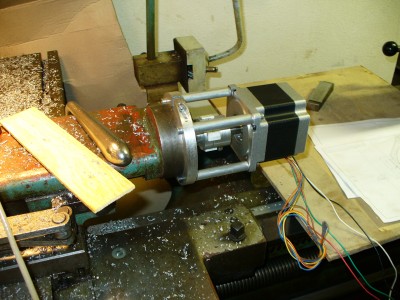

14. 3. 2010, 8:27
Výměna motorků za kličky asi 5minut :D ,tedy bez přípravy uchycení :(

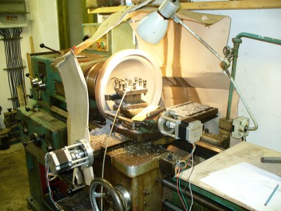

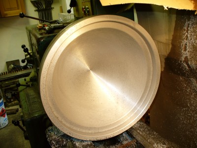

14. 3. 2010, 8:32
Vnější průměr 450mm,váha asi20kg.

Pěkné. Co to je za krokáče?
Jan Danda
Příspěvky: 1137
Registrován: 8. 7. 2009, 9:55
Bydliště: jarpice
14. 3. 2010, 8:46
Vnitřní rádius formy 182mm,otáčky vřetene 180,250 ot/min ,posuv nože
10-30mm/min, tříska 0.05-0,6mm a velký strach ,že to vylítne. :wink: Přichycení do 4pakn.universal. a závitová tyč prichycena k formě skrz dutou hřídel.

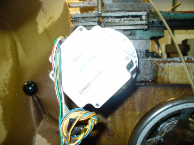

Myslím že 4,5 nm

14. 3. 2010, 9:04
Blbá fotka,omlouvám se. Výrobce microcon.
