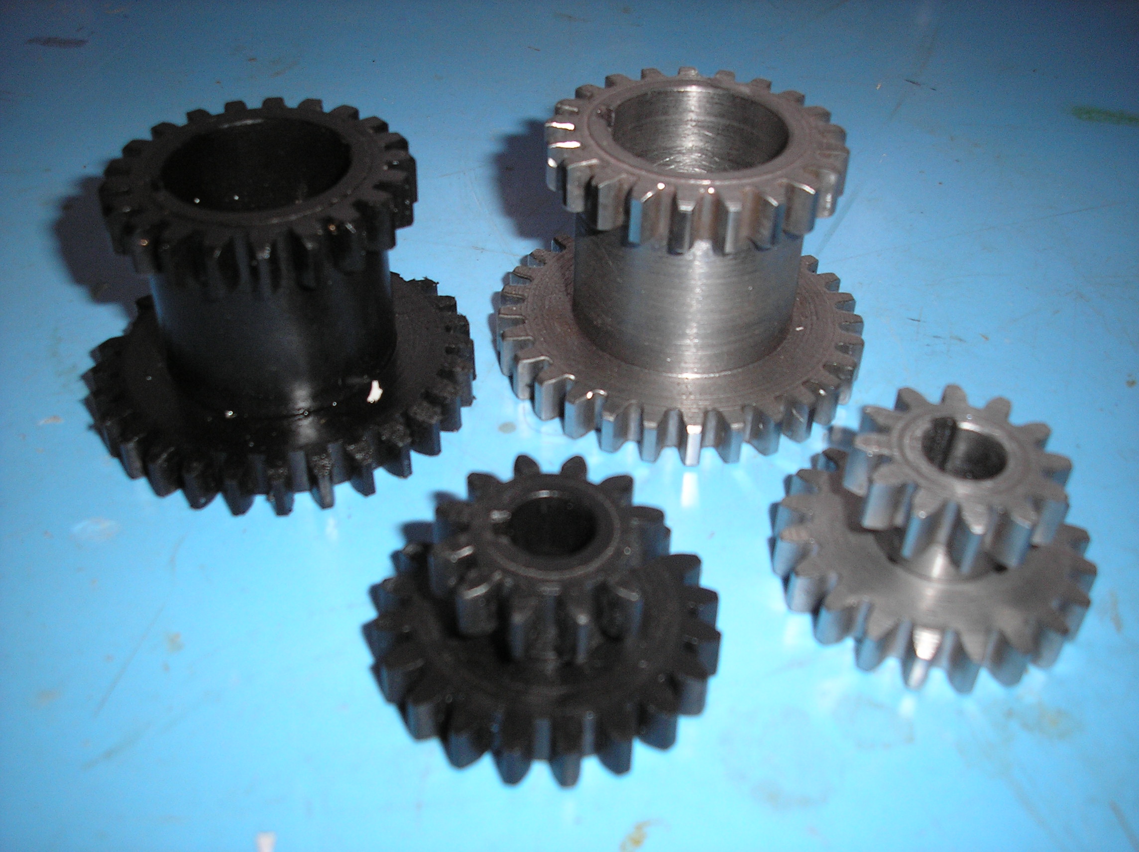

Zdravím nevíte někdo náhodou, kde by se daly zakoupit tato kovová kola pro tento typ soustruhu ?? Plastová nepřežila nápor.
Předem dík za odpovědi. Milan
Tohle je typ na který sháním převody
Tohle sháním
Tohle sháním
Kolo 2.jpg (10.67 KiB) Zobrazeno 11065 x
A tohle taky sháním
A tohle taky sháním
Kolo 1.jpg (9.29 KiB) Zobrazeno 11065 x

milanero píše:Zdravím nevíte někdo náhodou, kde by se daly zakoupit tato kovová kola pro tento typ soustruhu ?? Plastová nepřežila nápor.
Mely by byt i tady http://www.arceurotrade.co.uk/Catalogue ... the-Spares , 4. a 5. radek v tabulce dole.

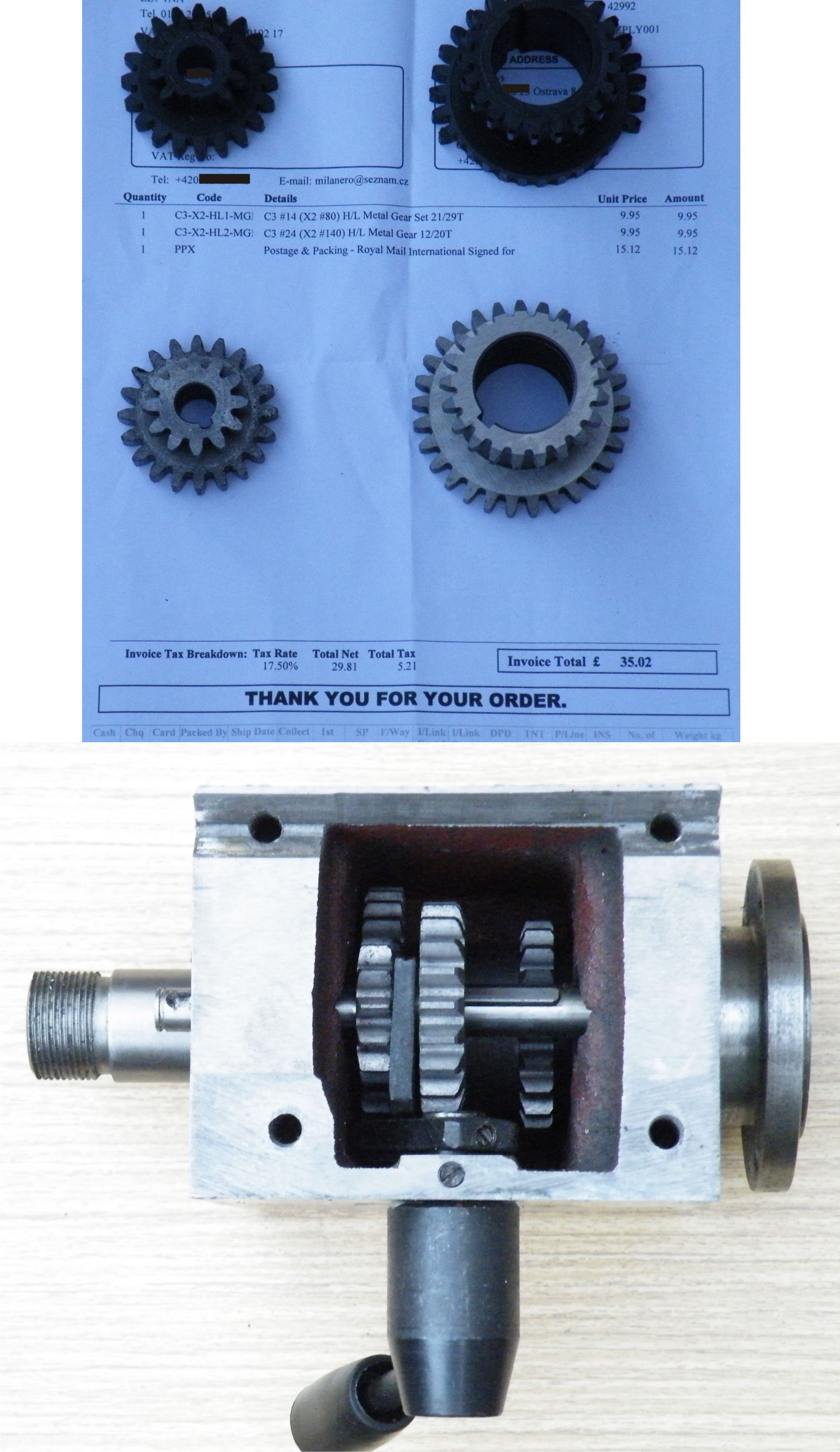

Jo díky už jsem je objednal paráda cena za vše s poštovným a jejich DPH jen 1064 Kč :D a koukal jsem spoustu věcí mají za slušné ceny :roll:
Tak jen pro zajímavost, objednané převody došly během 5 dnů což je myslím slušné a sedí jak ulité.
Vřele doporučuji pro případné zájemce supr rychlý přístup tohoto dodavatele. Viz. foto :D
Staré plastové a nové kovové převody tak jak došly a již namontovány ve skříni
