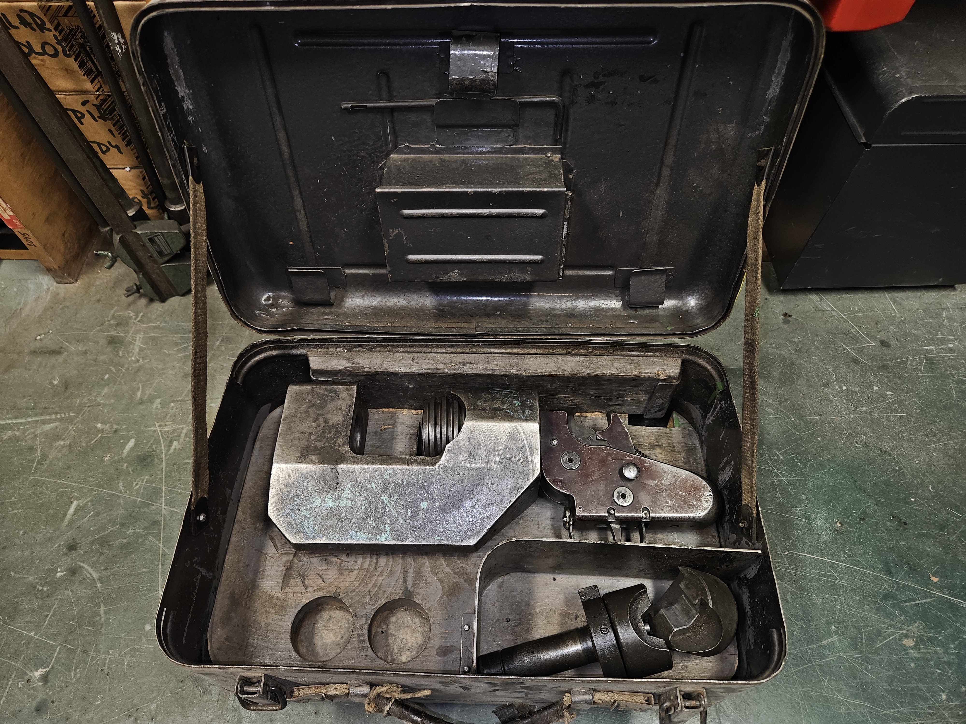

nechtěl by někdo kompletní palný lis? Lisoval jsem s ním asi dvakrát ještě v zaměstnání, takže vím že je ok, taky co by se posr... na asi dvaceti kilech železa :lol:
Třeba někdo budete stavět kanon, tak závěr by už byl :) Cena třeba 2000,- ale klidně směníme, podvozek na Panzerkampfwagen VI Tiger by se hodil :mrgreen:

Míro, co se s tím lisuje?
jergus.balaz
Příspěvky: 1723
12. 10. 2023, 8:19

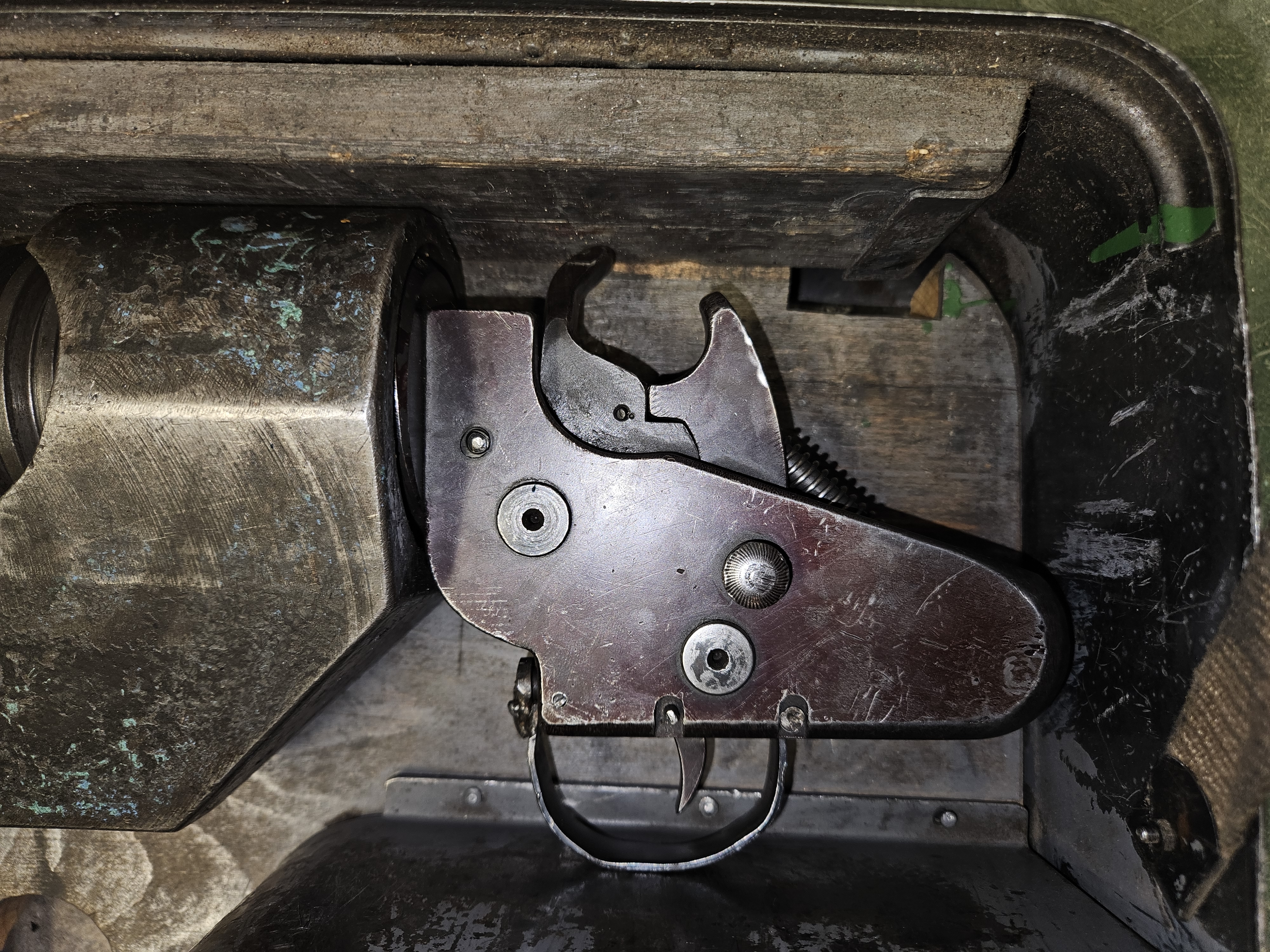

Toto by mal byť nastrelovak na lisovanie kabelovych ôk na oceľové laná, fungovalo to tuším na slepý náboj LR.
Charon je tam prosím ťa uvedený výrobca?
Mal by som predbežný záujem.

jergus.balaz píše: 12. 10. 2023, 8:19 Toto by mal byť nastrelovak na lisovanie kabelovych ôk na oceľové laná, fungovalo to tuším na slepý náboj LR.
Ahoj přesně tak, my s tim delali stara kabelová oka v cementárně, ale to byly devadesátky :) Zitra ti kouknu jestli tam nekde je značka vyrobce

Pokud si vzpominam, tohle fungovalo na ty klasicke 9mm prasecaky.

Prioritne to bolo vymyslené pre montážnych pracovníkov na stavby vysokých napätí, kde nebola ešte privedena elektrika (lesy, polia a pod).
Toto je jeden z prvých (ak nie prvý) vyrábaný model, nasledujúce už boli viac dotiahnuté po ergonomickej stránke. Výrobca by mal byť Elektrovod Bratislava, odštepný závod Kremnica.

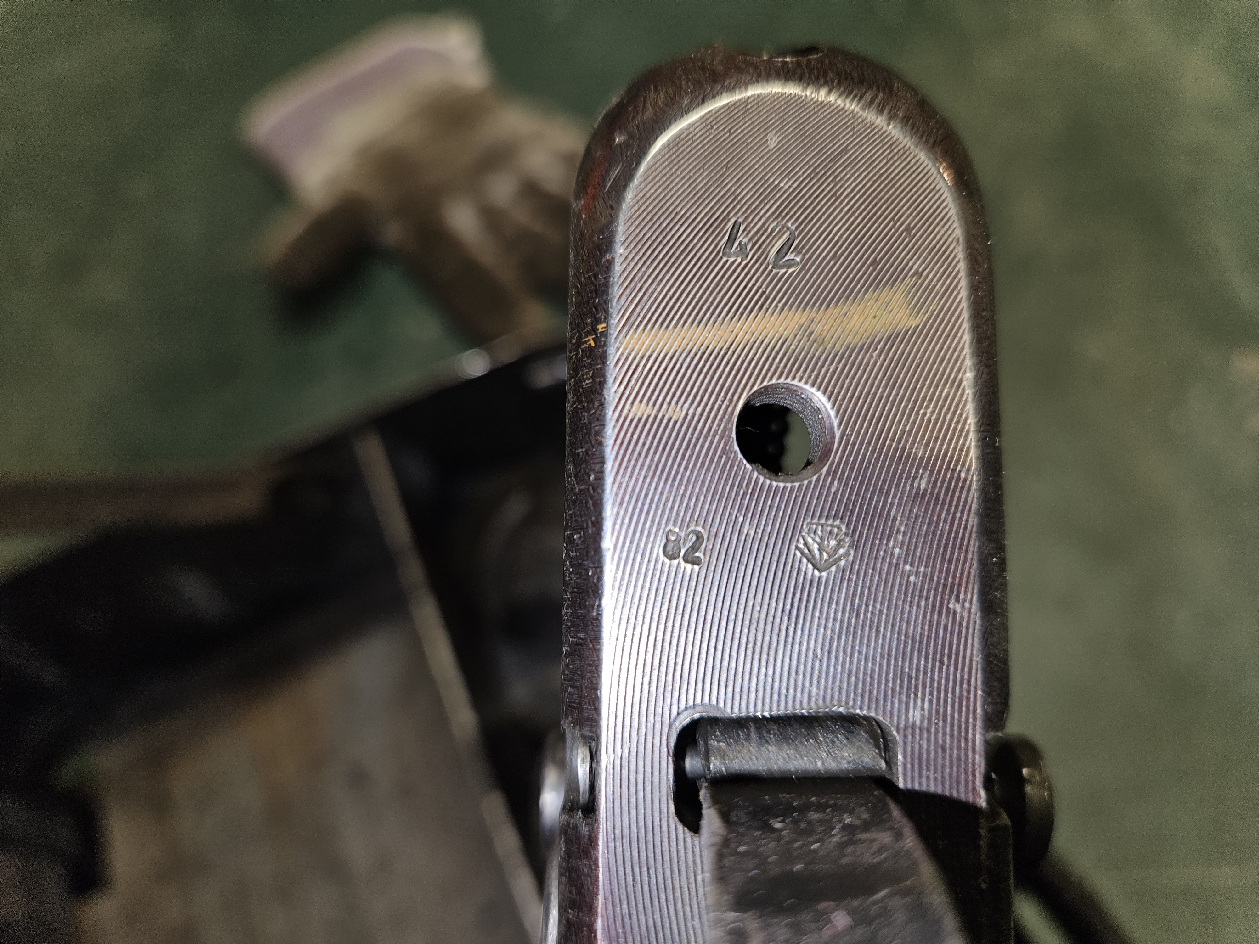

prohlédl jsem a mimo vyfocené značky a pak čtyřmístního asi výrobního čísla na těle tam nic jiného není

Charon píše: 13. 10. 2023, 12:18 Ahoj
prohlédl jsem
Ok mám záujem, doriesime sukromne.
