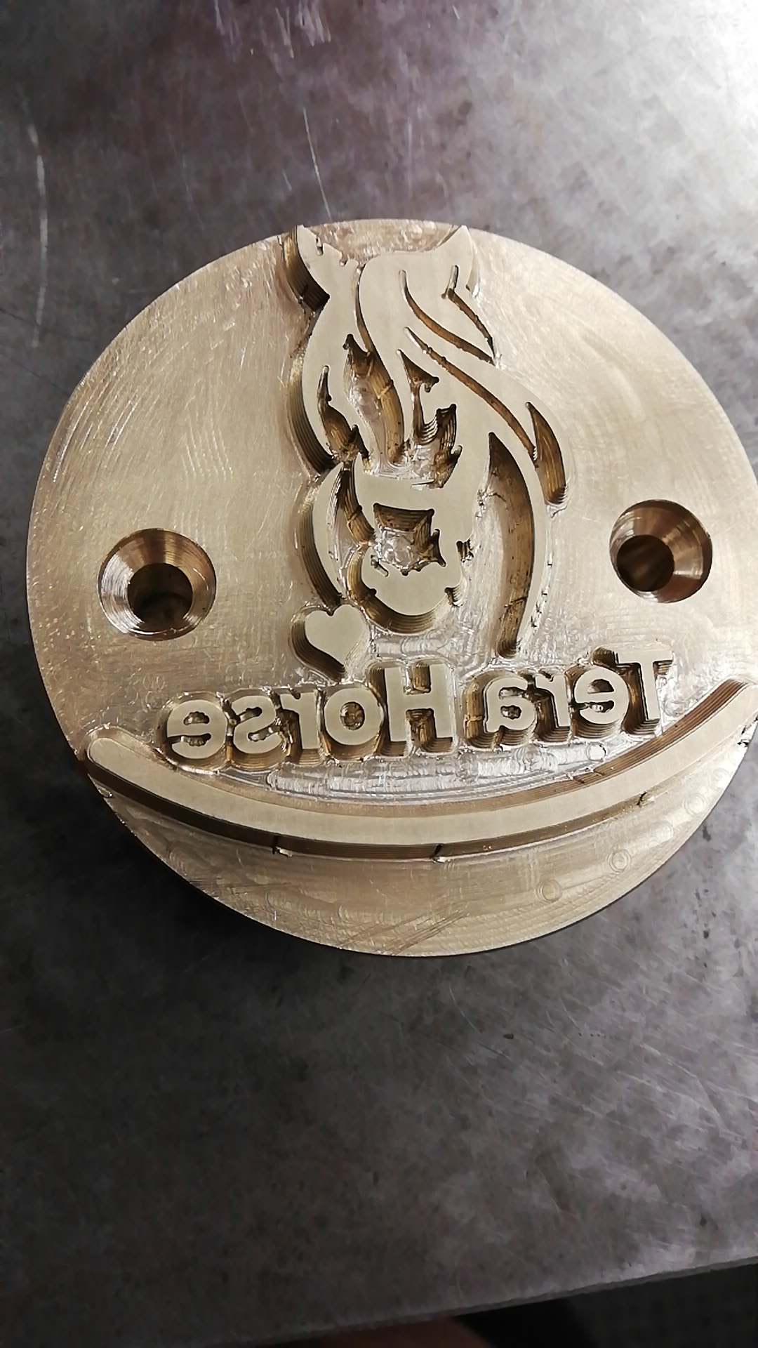

robil som v Aspire mosadz, žiaden problém. Prečo by to nemalo ísť do hliníka, keď to ide do plastu? Mal som za to, že to je skôr otázka stroja ako CAD/CAM-u.
