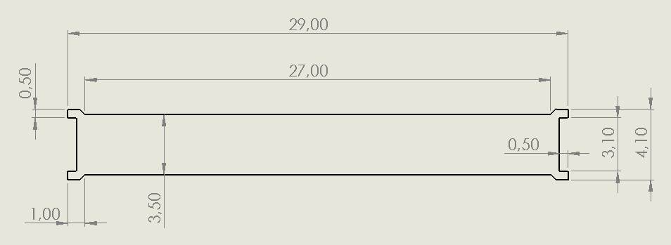

Nevíte jak vyrobit takovéto nerezové planžety, tl 0,1mm. (v nouzi i ocelové)
Potřebuji 20ks, dodržet stačí jen těch 3,1mm tak -0,05 / +0,1.
První volba je laser, ale tam je přesnost +/- 0,2 jsou to většinou velké stroje, nebo?

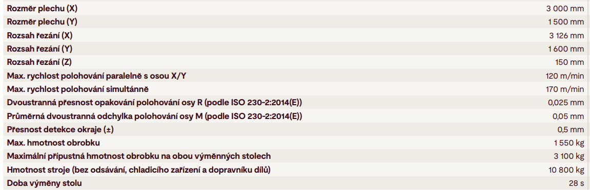

Ted palim pro jednoho clena z 0.2 nerez planzety asi 1000 ks. Jde to a jde to i na velkem stroji. Myslim, ze mame presnost desetinu na 3m na nasem stroji, ale jisty si nejsem, pripadne zjistim... Kdyz si dodas matros, riznu to... Klidne ti mohu riznout "prototyp" z te 0.2...

22. 11. 2023, 7:46
Ahoj, promin, dostal jsem se k tomu az dnes...
S tou presnosti je to takto:

Díky za ukázku, na tak velký stroj pěkné.
Testoval jsem sílu plechu a nakonec mám 0,05 a 0,04, počítám že se to řízne na drátovce bude to jistota.
