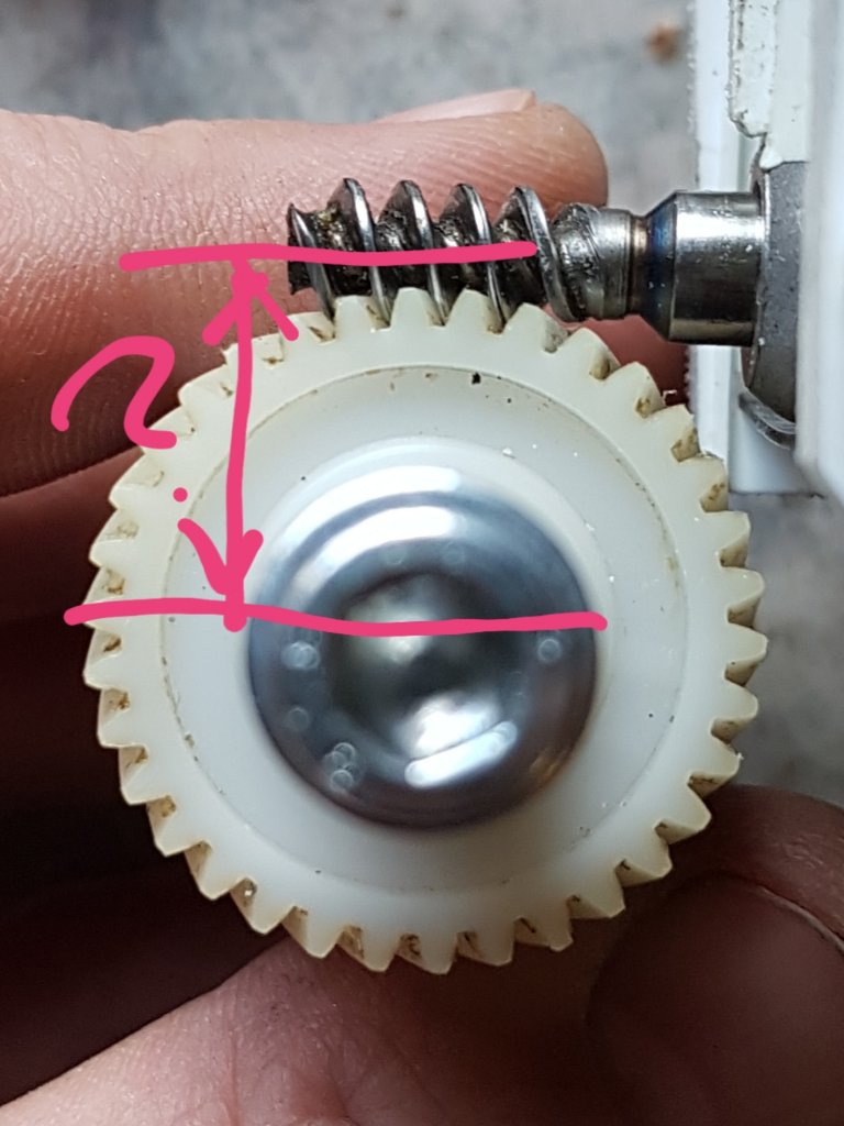

Jak je definovaná optimální vzdálenost os u šnekového převodu, prosím? Má to být "nadoraz" nebo tam má být trochu vůle? (Zkusil jsem nadoraz a lezou z toho divné zvuky a zjevně se to trochu trápí*, s vůlí se to hodí do pohody, ale nevím, jestli to pak neúměrně neopotřebovává nebo něco)
Dík, T.
*EDIT: Je tu ještě drobná šance, že se netrápí převod, ale ložisko ve vřetýnku, je to ve vývoji a mám tam zatím jedno vyřazené, už nevím z jakého důvodu.

Ahoj malá vůle je žádoucí. Když jsme vyráběli šnekové převodovky roztečná vzdálenost byla vždy + 0.05 mm. Záleží taky na konkrétní aplikaci. A taky nějaké mazivo vždy bodne, nasucho taky lze, ale není to prostě ono.

Asi bych vycházel z klasického ozubení. U toho se uvádí boční vůle mezi zuby 1/20 – 1/80 rozteče (podle přesnosti ozubení). Hlavová, mezi hlavovou a patní kružnicí, pak 0,1 - 0,3 modulu.

Ahoj, díky pánové! Něměl jsem moc času, stihl jsem jen rychlý pokus - oddálil jsem to o přibližně jednu desetinu, problém zmizel, vůle je následující: https://youtube.com/shorts/UdXzD2FO5M4
Mazat to určitě v ostré aplikaci plánuji, původně tam byla vazelína, takže opět vazelínou (byla tam normální, ja tu mám grafitovou, to je snad v pohodě?).

Osobně bych to ještě zmenšil, ale záleží, jak to máš celé přesně vyrobené, v jakém stavu je to kolo, jak to hází a jak ti zapadá ten šnek do zubů. Třeba to už nebude z výše uvedeného ani možné, nebo to nebude mít význam vzhledem k celkové konstrukci.

Na plastove prevody pouzivam molykote x5-6020. Jaky je rozdil mezi grafitovou netusim, ale pisou ze je urcena na plasty, tak pro jistotu. Grafit urcite neobsahuje, protoze je bila. Je dost draha, ale typek ji obcas prodava na aukru nebo bazosi za zlomek normalni ceny.
