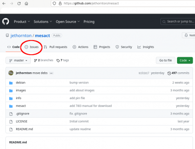

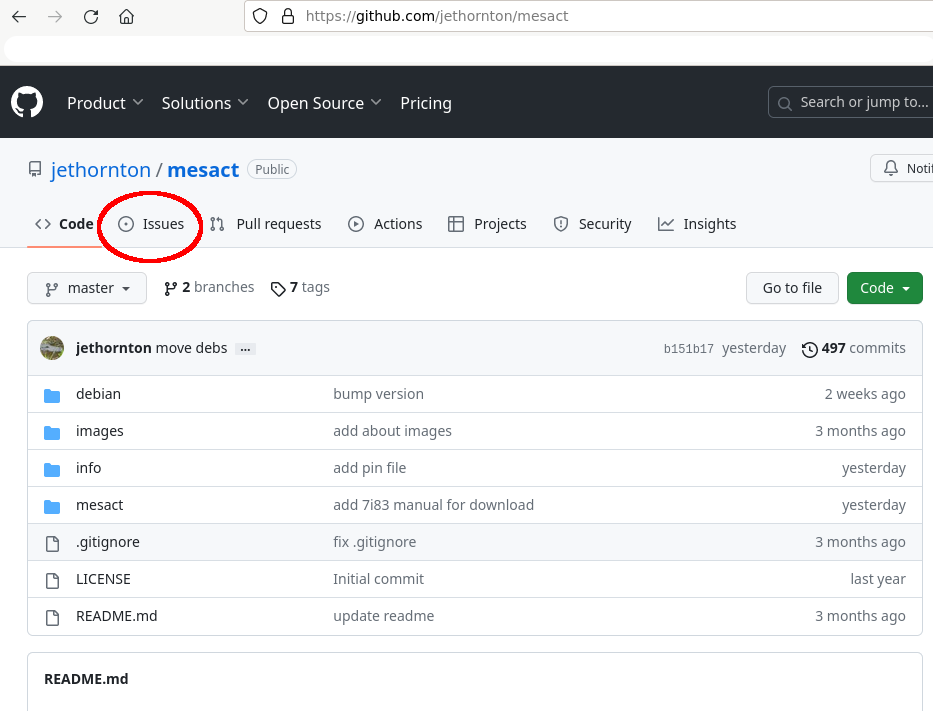

Je to potřeba nahlásit autorovi. Vytvoř nové Issue.

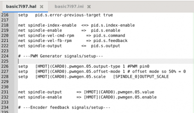

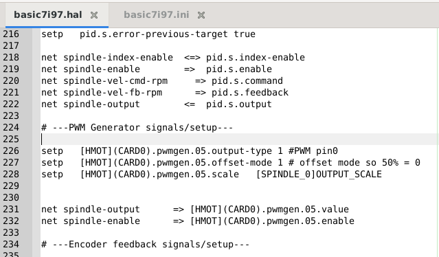

Z toho výpisu, co jsi posílal, tak nejdůležitější řádek je:
Co se týče "basic7i97.hal:225" , tak to je divné. Na řádku 225 nic není. Nerýpal jsi se v tom?
Co se týče "Could not open command file 'shutdown.hal' 2914", tak to je jasné. Tento soubor Ti chybí. Používá se na provedení příkazů při zavírání LCNC. Buď si vytvoř prázdný soubor shutdown.hal . Nebo v INI smaž požadavek na něj (smaž řádek č. 60 ):
Kód: Vybrat vše
./basic7i97.hal:225: Unknown command '3600'
Could not open command file 'shutdown.hal' 2914LinuxCNC - MESA 7i96

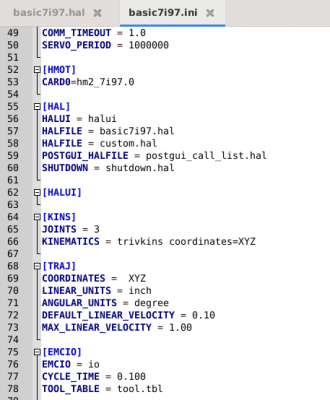

shutdown.hal není potřeba. Chybový řádek se týkal vřetena, tak jsem ho smazal, protože vřetenu se zatím nevěnuju.
