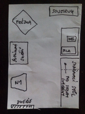

Ahojte riešim momentálne rozloženie strojov na dielni, dielňa má rozmer iba 6,1m x 3,9m
Není som si stále istý ako efektívne rozložiť stroje a tak naplno využiť priestor ... Rozloženie bude trvalé keďže podľa toho budem robiť zásuvky
Do dielne potrebujem dostať
1. Sústruh Bernardo 410x1000
2. Nastrojarska frézka TOS FN 22
3. Nastrojova brúska N1
4. Pásová píla PIlous Arg 130 (na píle rezem aj dlhšie materiáli)
5. Zváračka TIG na vozíku a s 50l fľašu
6. Pracovný stôl pre zváranie a iné práce ...
7. Skrine pre uloženie nástrojov
Ma niekto nápad ako lepšie to rozložiť ako na foto ?
Obrázek
Ďakujem

Neuvažoval jsi, že bys dal frézku šikmo? Za FN22 se dozadu myslím moc nemusí, jednou jsem to tak měl a přišlo mi to prostorově nejúspornější.
Příspěvky: 2675
11. 11. 2023, 12:25
A neuvažoval si spíš o tom, dát soustruh a frézku k sobě (třeba vrtáky mezi), co nejdál od toho ponku na svařování. Bordel s brusu. To samé ta N1 mezi soustruhem a frézkou (bordel z broušení)

11. 11. 2023, 1:17
Taky bych dal soustruh a frézku k sobě a celkově to co je potřeba “čistý”. Brusky a svařování na druhou stranu místnosti taky k sobě. V půlce místnosti dát vysouvací plentu s koženou nebo jinou zástěnou a při svařování nebo broušení ji zatáhnout a oddělit “čistou” část od zbytku. Prach a bordel z broušení a svařování je hroznej a dostane se i do zavřený skříně. U brusek se to dá řešit odsáváním ale u broušení svarů flexou už to moc nejde

Úplně snad nachlup stejný prostor mám taky, včetně umístění dveří (taky máš dílnu v bývalém chlívě ? :D ), tak bych si dovolil načrtnout, k čemu jsem po letech stěhování došel já. Jediný rozdíl je, že místo N1 mám stůl. Svářečky mám pod ponkem (TIG a MIG), když víc svařuju, zakryju mašiny starýma dekama. Na pilu dostanu 3m profil, když vyjedu sloupovkou nahoru. Do soustruhu jsem schopen upnout kulatinu, která trčí z vřeteníku. Frézku natočíš, abys měl přístup kam potřebuješ a v rohu za ní mám opřený materiál. Šuplíková skříňka na výkresy - plná nástrojů a nahoře plocha jako stůl. Zásuvky mám sdružené vždy po dvou třech a stroje napojené krátkýma šňůrama, nikdy nevíš, co pořídíš za nový stroj a budeš zas stěhovat. Volné místa a kouty pak doplníš skříňkama na míru. Malý prostor bude vždy o kompromisech a o vymýšlení důvtipných řešení, na druhou stranu - je lepší to mít aspoň takhle nebo to nemít vůbec ? A další věc - zatopím v kamnech pár odřezkama a mám teplo. To by v hale tak jednoduché nebylo.

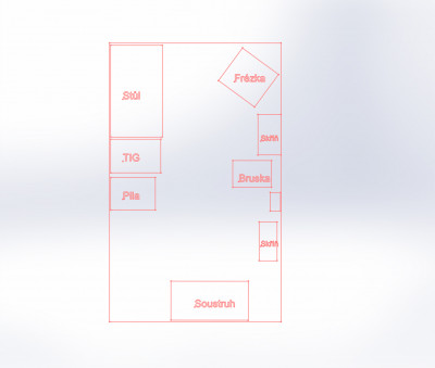

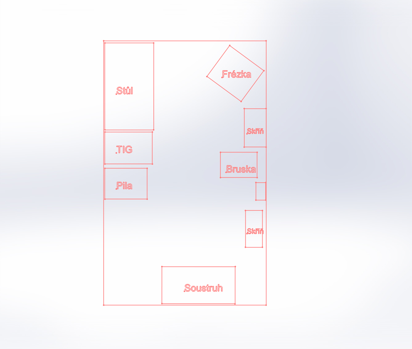

Po viacerých úvahách a premeravani miestnosti som dospel k tejto variácií
Skriňa bude na mieru až po strop ... (Nedá sa to inak vymyslieť sú tam rúre od rekuperácie)
Pásová píla bude na kolieskach a teda v prípade rezanie dlhých profilov môžem si ju posunúť podľa potreby
Je to novostavba, ale ako "nastrojaren" je vyhradená iba táto miestnosť ...
Porbeujem tam idelane ešte dostať kompresor a veľký vysávač.. kompresor by sa mohol zmestiť pod pracovnú stôl
Obrázek
Ma niekto nejaký nápad na zlepšenie oproti môjmu návrhu ?

Ještě by tam měla být po ruce nějaká skříňka na nářadí k soustruhu (případně i k frézce). U soustruhu pořád přehazuješ nástroje, tak abys ji měl hned za zády nebo po straně.

Skříňky s nářadím pro daný stroj, je dobré pověsit na zeď za / nad stroj - ovšem tak aby byly přístupné. Nesežere to žádné místo a nepadá do toho binčus ze stroje.
