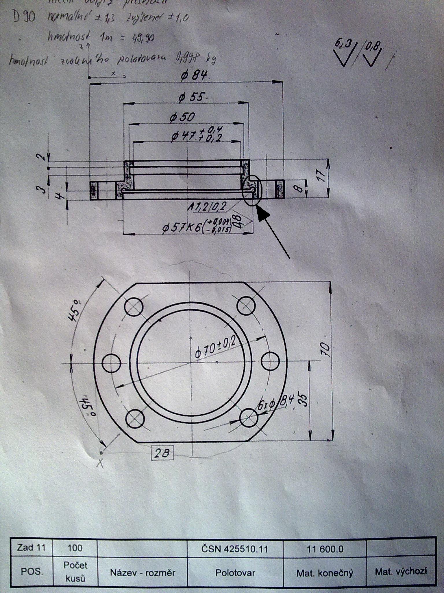

lidi kdybyste někdo mohl, mrknout na ten výkres, jedná se o soustržení zápichu, ani za boha jsem se nemohl dopátrat nože kterým by se takovej zápich dal soustružit :roll: , tak kdyby někdo věděl, nebo měl nějakej obrázek toho nože s kterým se to dá soustružit, hoďtě to sem, budu moc vděčnej, díky moc

Karel.H píše:lidi kdybyste někdo mohl, mrknout na ten výkres, jedná se o soustržení zápichu, ani za boha jsem se nemohl dopátrat nože kterým by se takovej zápich dal soustružit :roll: , tak kdyby někdo věděl, nebo měl nějakej obrázek toho nože s kterým se to dá soustružit, hoďtě to sem, budu moc vděčnej, díky moc
Na co potrebujes obrazek ? Otevri si tabulky anebo , prislusnou normu a tam najdes vsechno co potrebujes.
