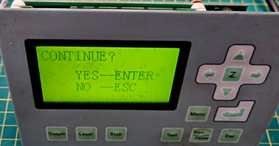

Ovšem tím ty pozitivní věci končí. Řídící systém byl nepoužitelný, protože řídil kovovou trubku. Nakonec jsem zvolil jako náhradu Leetro MPC6525. S Leetrem jsem pracoval už dříve a přišlo mi oproti Ruidě lepší. Ovšem hlavní důvod je tlačítkový panel.

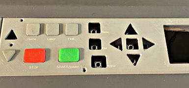

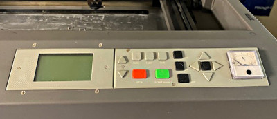

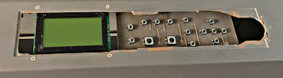

Protože původní ovládání bylo podélné 300x70mm přizpůsobené montážním prostorům, musel jsem přistoupit k modifikaci. Nejdříve jsem demontoval originál a vše rozkreslil. Představa, že si objednám novou samolepící klávesnici byla sice reálná, ale cenovka 1 kusu byla skoro 10k korun.
Tedy totální demontáž, vymyslet nové propojení komponent, udělat plošňák a na něj nějakej pěknej xicht.

Cca 4 verze xichtu i s dírkou pro měřák
Pak usadit jednotlivá tlačítka
Takhle se to povedlo

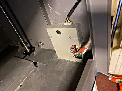

Pod displejem není místo a tak jsem řízení přidělal do krabičky na dno skříně.
Řízení
Řízení
Z fotky jsou nádherně vidět výztuhy z 2mm tlustého železného plechu. V této chvíli je celá klávesnice kompletně funkční. Nevím jesli nezměnit barvy tlašítek START a STOP, přijdou mi tak trochu křiklavé.

Takhle tedy vypadá finální displej i s mA metrem do 40mA.

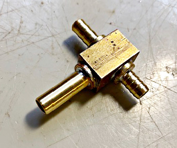

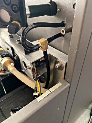

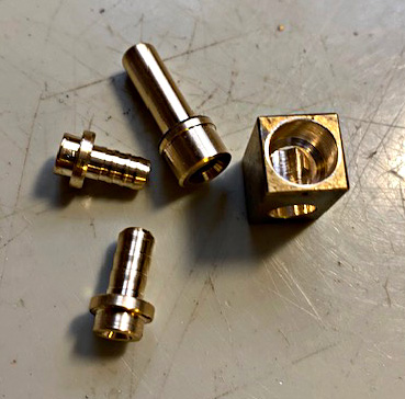

Už poslední dodateček. Protože americký soudruh používá pro air assist dvě slabší hadičky vedle sebe (asi kvůli odporu při ohybu) , tak jsem udělal "množítko".
kostička je 12x12x15mm
zaletováno
zaletováno
kostka ve stroji
kostka ve stroji
Vstupní hadička je 6x0,7 a ty dvě výstupní 6x1,5.

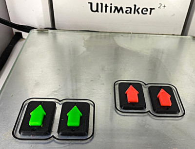

Poslední fíčurka jsou šipky na teplou a studenou vodu. Překvapivě, pokud směr vody otočíte, sníží se životnost trubky cca na třetinu. :| Takže bacha.
klasický 4- tisk, tryska 0,5 a vrstva 0,3

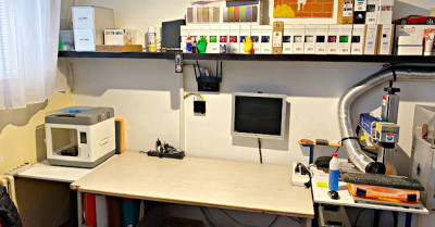

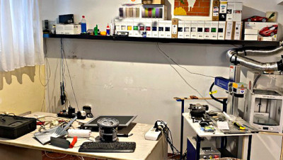

Poslední akce příprava prostoru. Dost jsem nad tím laboroval a nakonec toto umístění vypadá nejlépe. Laser bude od záclony po lištu na stěně.
Před
Před
Po
Po
Tiskárnu nemám zatím kam dát a tak do oživení laseru zůstane tady.

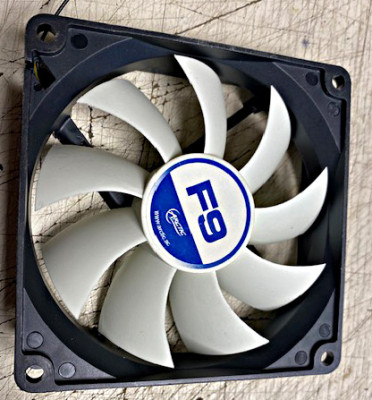

Samotné oživení bylo překvapivě snadné, byť jsem kompletní zapojení dělal bez schematu, ale laser je jednoduchý. Chybu jsem seknul jednu, dva ventilátory 12V jsem zapojil paralelně na 24V. Tedy foukaly hlasitě. Jeden z nich drnčel a tak jsem ho musel vyměnit a pak správně zapojit do série. Pak jsem ještě musel vyměnit zdroj 24V na 5A verzi a to bylo vše.

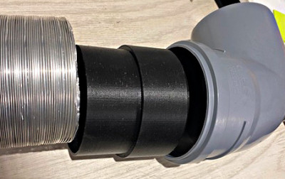

Přechodka mezi trubkou a kolenem
Přes to, že je Leetro starší než Ruida (nebo snad právě proto) jsou výsledky práce lepší, skoro srovnatelné s mainstreovými mašinami. Ovládání a nastavení parametrů je ale složitější a né moc uživatelsky přívětivé.
