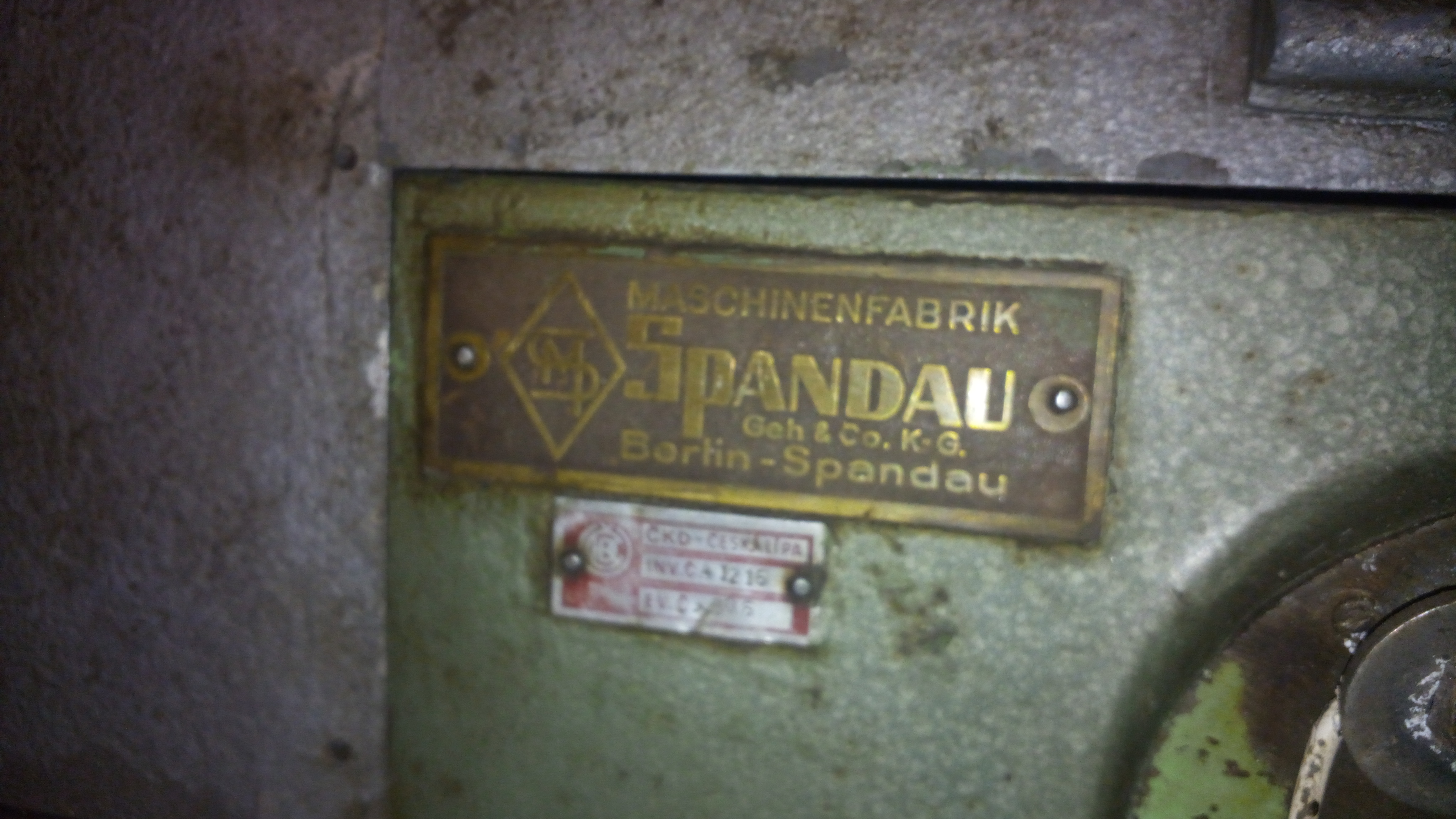

Soustruh Maschinenfabrik Berlin SPANDAU Geh & Co. K-G.

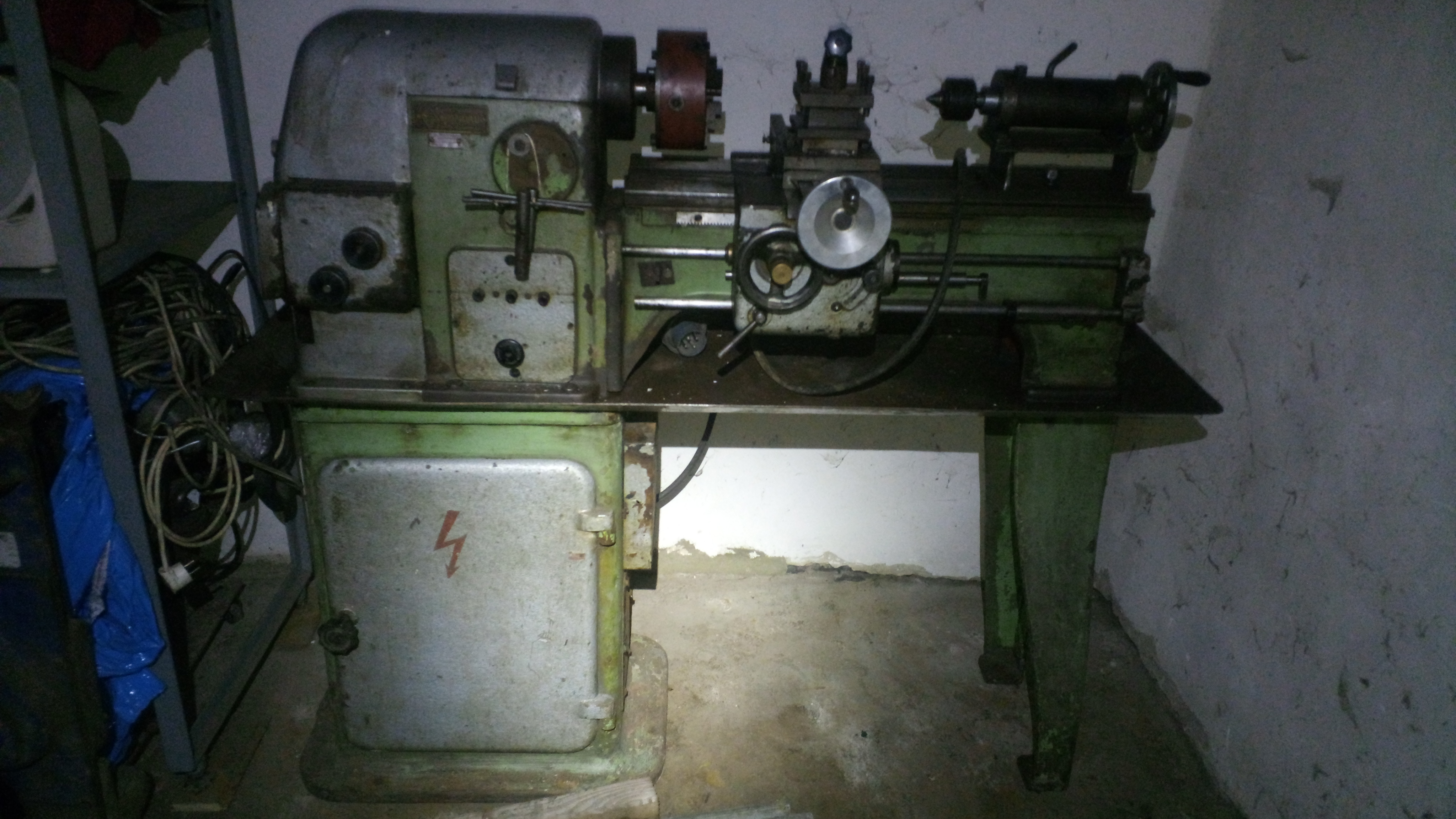

dovezl jsem si můj první soustruh. Využití plánuji na domácí práce kolem malotraktoru, traktorů a jiných zemědělských strojů na hobby farmě.
Zatím jsem jej nezapnul, řeším usazení do váhy, elektriku atd..
Zde pár konkrétních otázek ( prosím o shovívavost, je to první soustruh který vidím blíž než na obrázku).
1/ máte někdo shodný stroj?

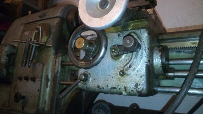

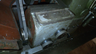

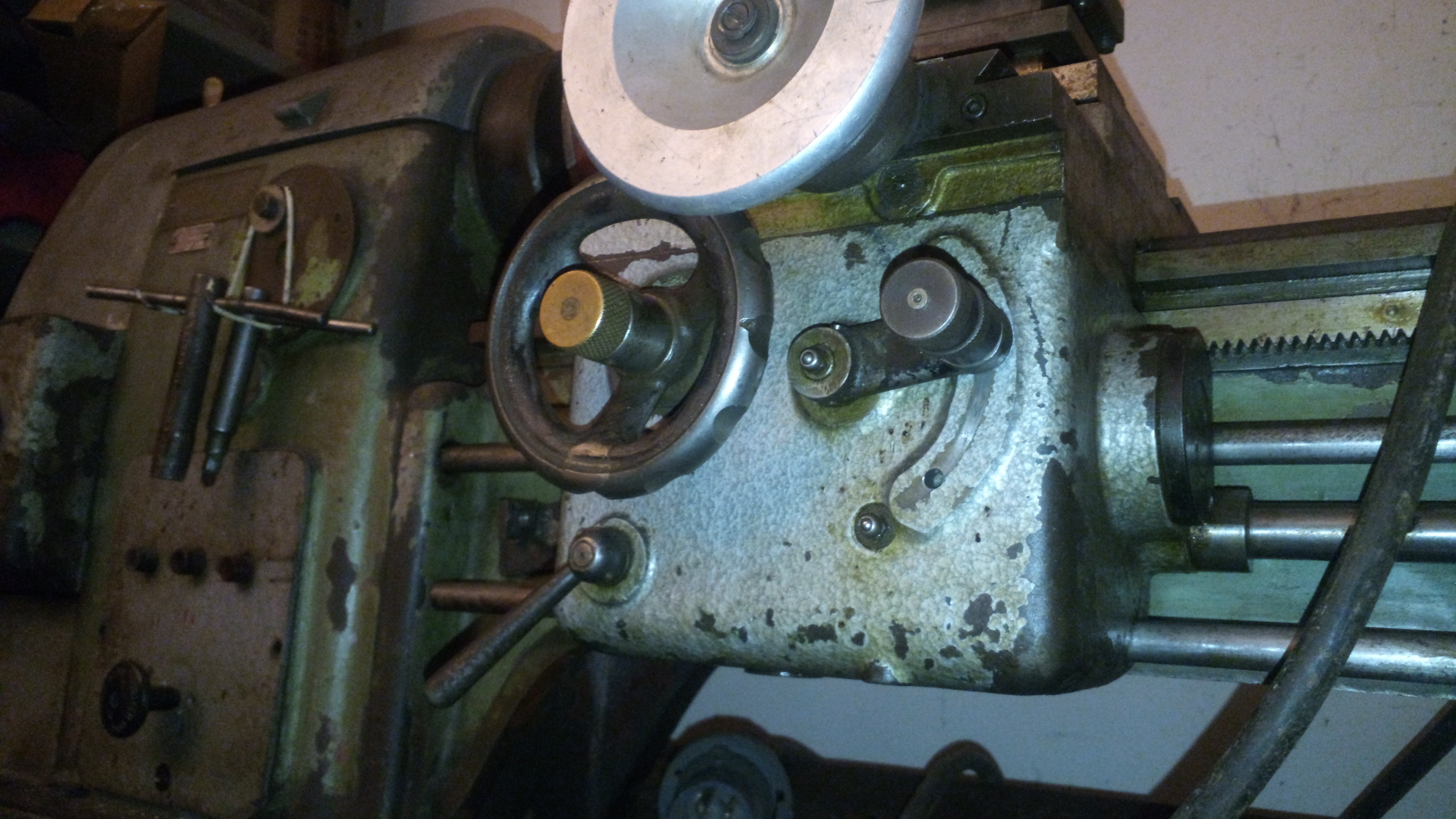

2/ soustruh má strojní pohon posuvů ( tyč s drážkou). Vlevo je volič na dvě různé rychlosti . A vedle volič na směr.
- OTÁZKA 1 - tyto volby volím při stojícím motoru (myslím že ano) nebo lze i za jízdy (myslím že ne)?
- na obou těchto voličích lze nahmátnout i jakýsi neutrál ( točil jsem ručně drážkovou tyčí a hýbal těmito dvěma voliči - směr a rychlosti.) OTÁZKA 2: je tam někde skutečně neutrál nebo to jsou jen nějaké náhodné mezipolohy?
3/ ruční ovládací kolo podélného posuvu má ve svém středu mosazný vršek, kterým lze točit.
OTÁZKA 3 - Jaký má význam ?
Zdá se mi, že při jeho utažení proti směru hodinových ručiček se posuv utáhne napevno a suport se nehne. Je to tak? V jaké situaci se to používá?

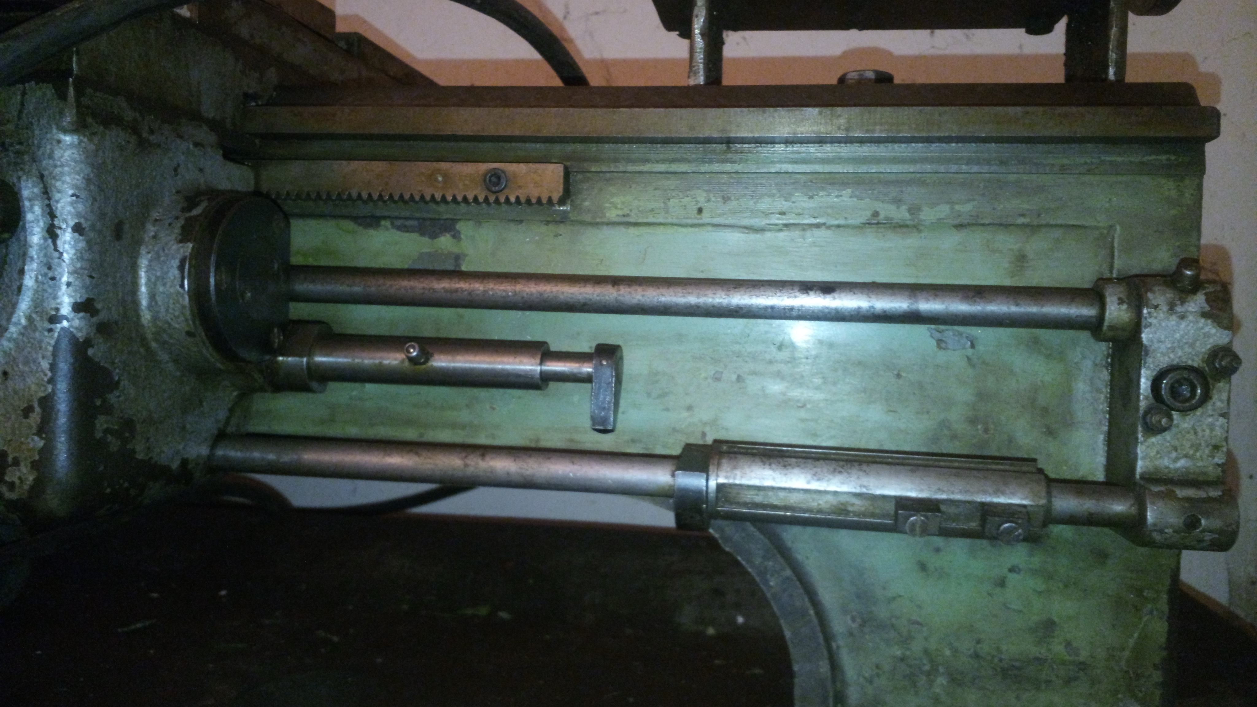

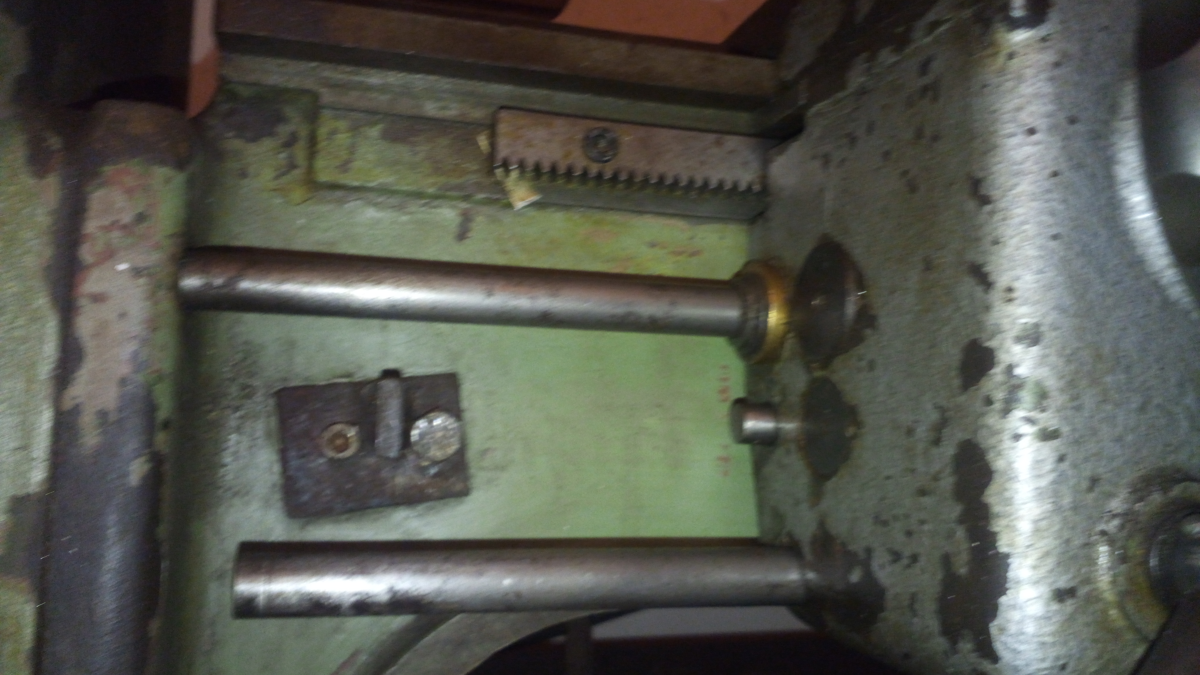

skrze suport vede další vodorovná tyč, která má na pravém konci jakousi vačku.
Pravděpodobně souvisí s třetí vodorovnou tyčí, které vede skrze suport a je napevno připevněna vpravo. Na ní je suvně ( aretace šroubkem) navlečený váleček s drážkami, v jedné drážce jsou pak dva stavitelné dorazy. Váleček lze na tyči otáčet do čtyř poloh, cvakavě aretované perko-kulička.
OTAZKA 4: k čemu to celé slouží ? Jak se to používá?
( hádám že to bude nějaký užitečný stavitelný doraz a po nárazu vačky to třeba vypne strojní podélný pohyb? Nebo se suport vydá nazpět? nebo bude jezdit sem a tam mezi dorazy - kdybych dal vačku mezi ně ?)

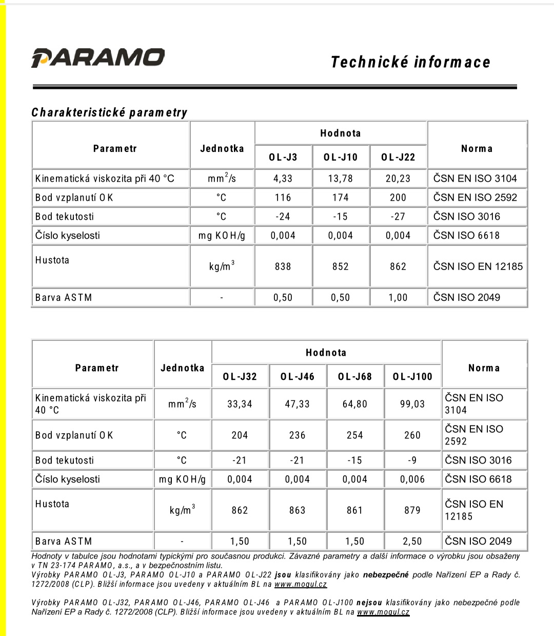

5/ Mazničky jsou dle googlu olejové ( dříve jsem takové neznal, dosud jsem potkal jen kuželové a placaté vazelínové). OTAZKA 5: Jaký druh oleje mám koupit? Kolik mazat ? Zejména mne zajímá vřeteno, ať to mažu správně.
6/ OTAZKA 6 jakým olejem namazat kluzné části soustruhu, ať přes zimu neorezne ( nevytápěná dílna).

Na lože OL 46 . Tieto oleje a ich ekvivalenty sa používajú na sustruhy, na vreteno riedkejší, prevodovka hustejší. Výrobcovia strojov píšu čo kde dať, ale k tvojej mašinke asi manuál nemáš.B

Díky za radu. Pak jsem studoval ještě všude možně a dospěl jsem k závěru, že:
- do maznic k vřetenu a jiných maznic ( dám vždy před prací) OL-J22 ( dříve J2)
- na lože a zubové převody pak EKOLUBE OL- J 46 ( ISO VG 46)

tyčky neznámého významu budou stavitelné dorazy posuvu s vypínáním vyzkoušej a uvidíš
