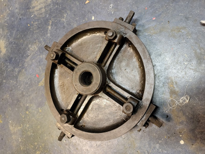

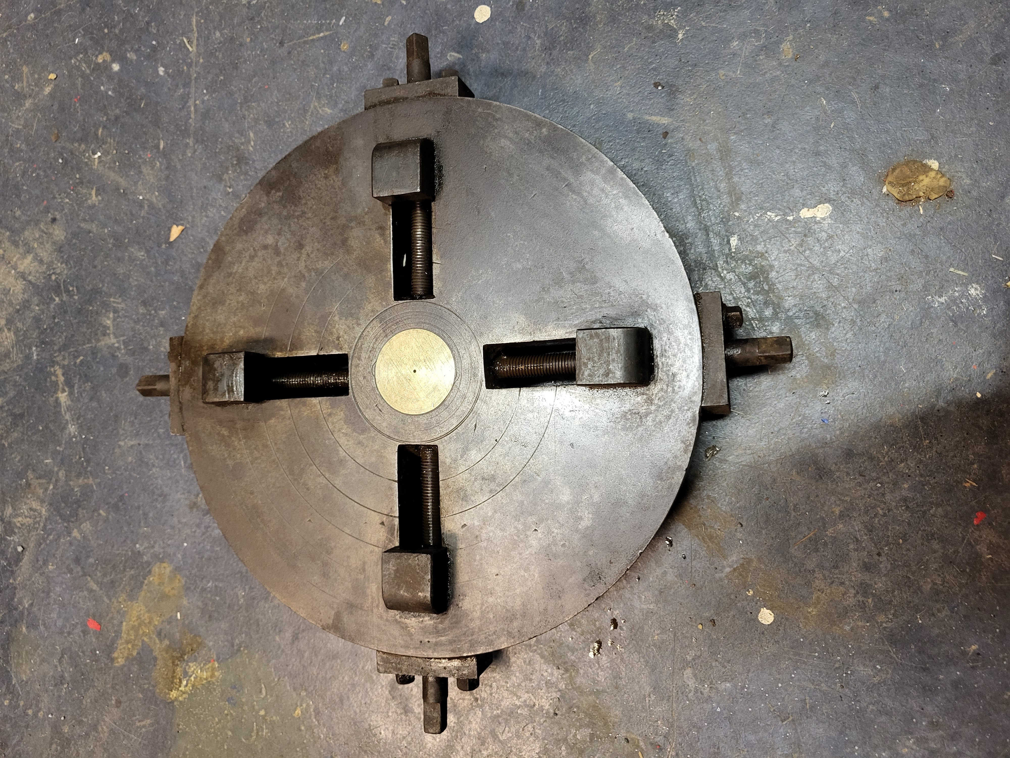

28. 11. 2023, 8:12
Při přehrabování příslušenství jsem objevil lícní desku k soustruhu. Mám jistotu, že na SU50 ji nenasadím :-) Které soustruhy měly tento způsob upínání univerzálky?

28. 11. 2023, 6:42
To vypadá jako hodně historická záležitost.

28. 11. 2023, 6:51
Teď jsem našel stejné uchycení, takže o asi bude na soustruh na dřevo https://www.primadilna.cz/Nezavisle-skl ... -d9050.htm

28. 11. 2023, 8:59
Zkoušel si změřit co je tam za závit ? Mám celkem velký soustruh na dřevo a taková deska by se mi náramně hodila :) Kdyby byla k mání, koupě, výměna ? :D

28. 11. 2023, 9:45
Podle stoupání a odhadu vnitřního průměru M30. Ostatně soustruhy na dřevo používají tento závit.

28. 11. 2023, 10:59
Průměr desky je 250mm. Ještě se dělal desky se závitem M68, ty jsou na soustruh SV 18.
