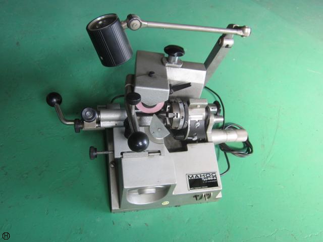

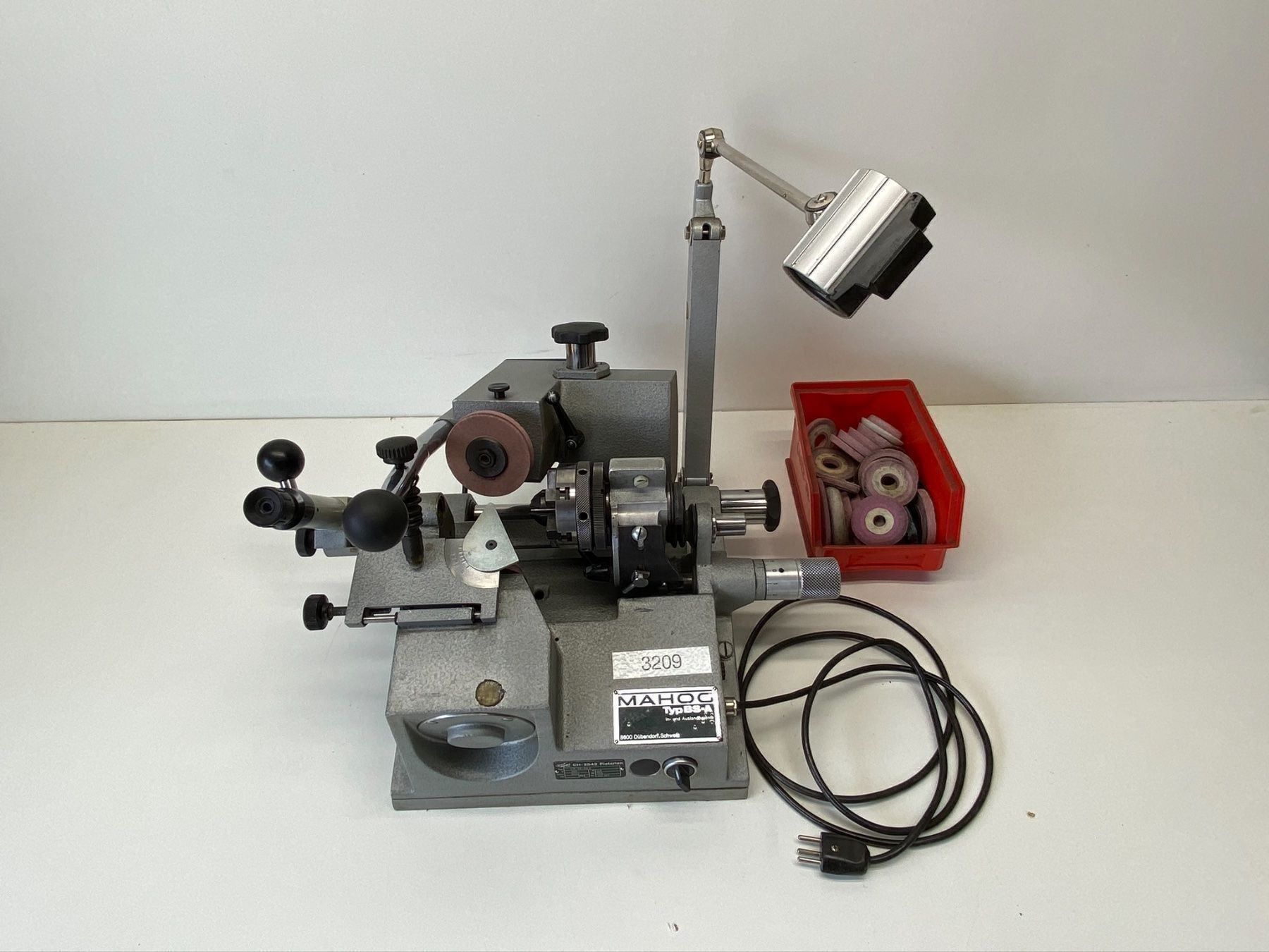

pristála u mňa táto krásna švajčiarska brúska na vrtáky. Vyzerá výborne, akurát moc neviem ako funguje a čo všetko dokáže. Stretol sa niekto s týmto strojom? Ideálne by bolo naraziť na návod
Brúska na vrtáky MAHOG BS-a. Pozná ju niekto?

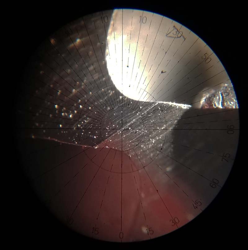

Zajímavá bruska. No prošel jsem nějaké obrázky na netu a zhruba pochopil jak to funguje, ale nechce se mě to popisovat spíš teda nevím jak to bez ukázání na konkrétním kusu popsat. V levo je páka ta kýve pracovním vřeteníkem s univerzálou ta univerzála má na svém držáku takový tvarový plech. při pohybu páky k sobě ten plech najíždí na vačku stavitelného dorazu /kolečko na pravé straně/ No a jak tu páku táhneš k sobě tak upnutý vrták vyjíždí s univerzálou proti brusném kotouči brusného vřeteníku. /úhel orovnání kotouče = úhel břitu vrtáku/
pak rták pootočíš s univerzálou o 180°jsou tam nějaké aretace a brousíš druhý břit. Podbrus špičky se dělá zadním vřeteníkem. Nastavení a kontrola přez mikroskop /budo v něm rysky a míří díváš se z čel na vrták/ a délka vystrčení vrtáku se nastaví naklápěcí měrkou se stupnicí ta je taky stavitelná jak úhel, tak boční posuv. Tak a můžeš zkoušet a pak se pozná jestli jsem to z obrázků pochopil jak to funguje.
Jo hodně otupený či vyštípaný vrták je lepší nabrousit v ruce a pak v brusce. Jak ubívá materiál z vrtáku tak se mění jeho poloha nastavení takže znovu nastavit a pak pokračovat. První se brousí úhel břitu až nakonec podbrus

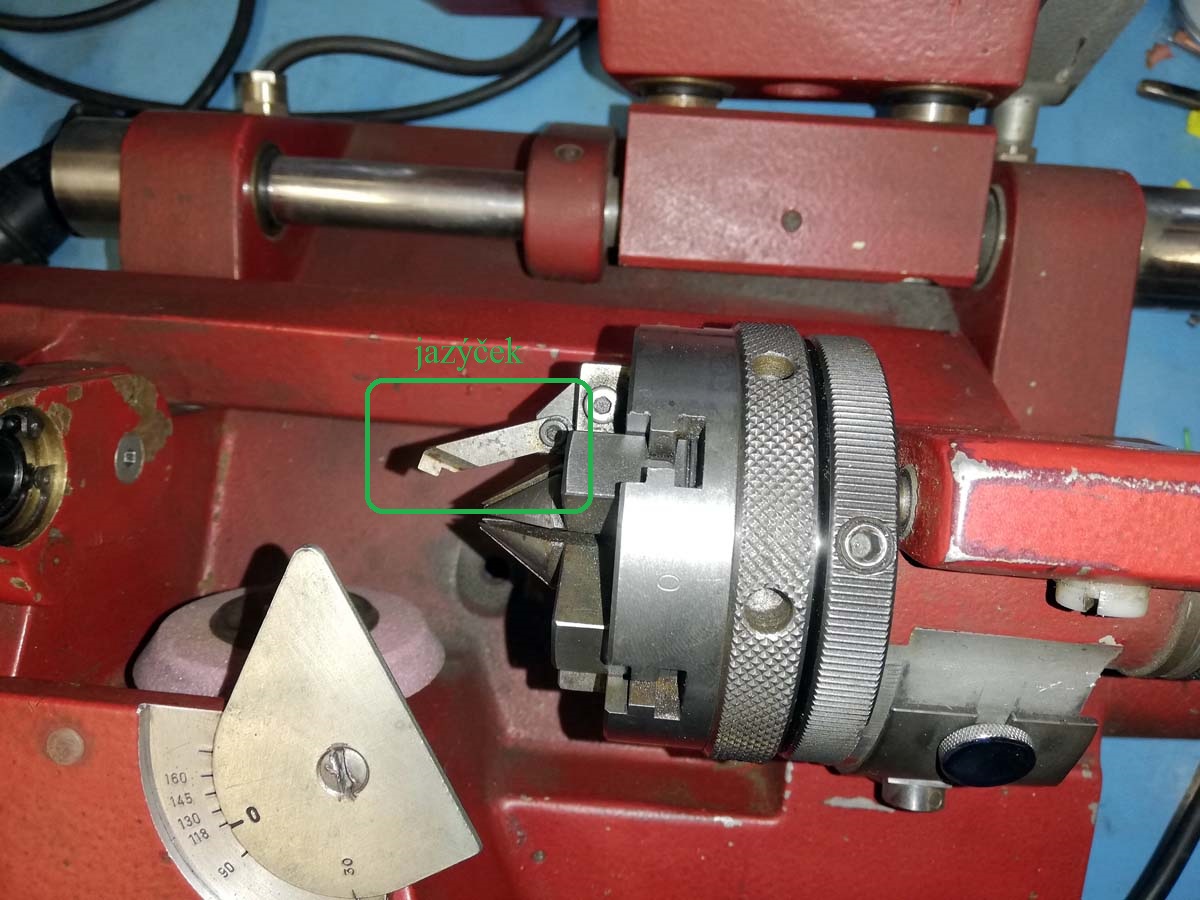

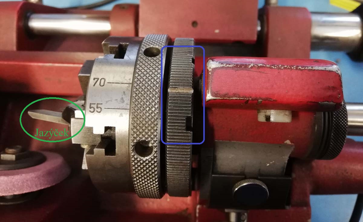

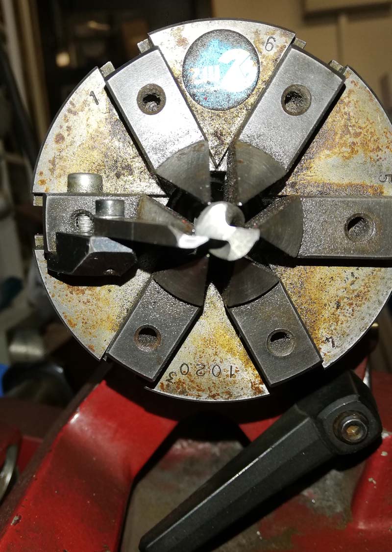

Zbyňku ďakujem za vyčerpávajúci opis. Základ brúsenia je ako píšeš. Je tu však pár drobností, ktoré ešte potrebujem identifikovať:

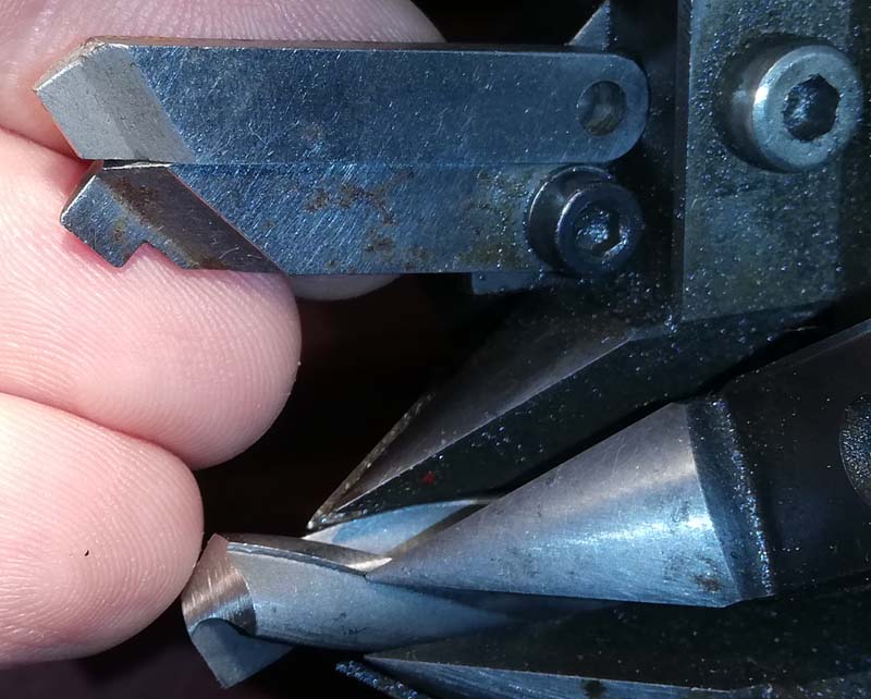

1. Na univerzálke sú na jednej strane 2 rysky s hodnotami "55" a "70". Pravdepodobne sa vzťahujú k aretačným drážkam, ktoré určujú polohu univerzálky (slúžia na pretočenie vrtáka o 180°). Ale na prírube sú akoby 2 sady tých drážok, posunuté oproti sebe asi o 20°, jedna sada hlbších druhá sada plytších. Vidno na fotografii. 2. K brúske sú 2 nastavovacie jazýčky, majú trochu odlišný uhol. V mikroskope vidno ako je nastavený vrták keď sa vrták nastaví tak, že sa oň oprie brit vrtáka. 3. Tá naklápacia mierka nech ju naklopím, alebo vyklopím , je stále výškovo mimo miesto, kde by som vedel primerať k vrtáku. Jediné čo ma napadlo je, že by som sa vedel zvrchu dívať tak, aby kraj šablóny a okraj brúsiaceho kotúča bol v pomyselnej rovine a k nej priblížiť vrták. Nevyzerá to, že by sa dala použiť na nastavovanie ddĺžky vysunutia vrtáka z univerzálky, skôr na nejakú hrubú kontrolu.

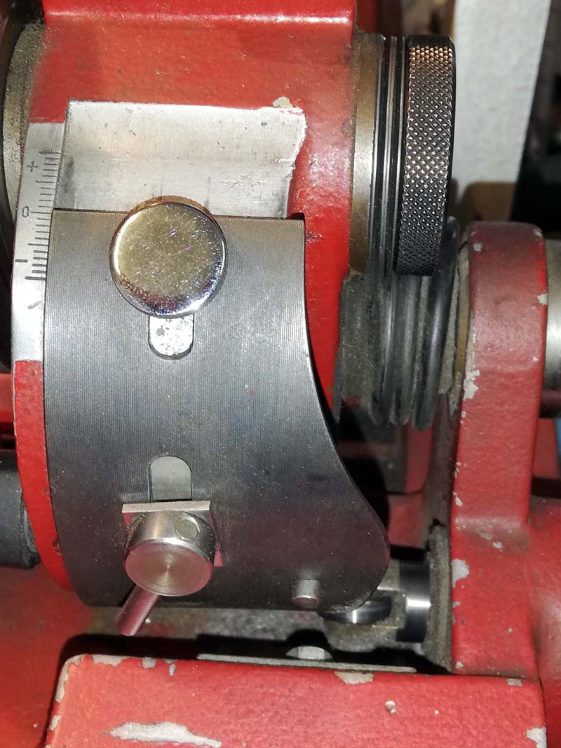

4. Na šablóne vačky je stupnica od nuly do + a -. Načo je? Veľkosť podbrusu? 5. Dajú sa tie kotúče v brúske nejak orovnávať?

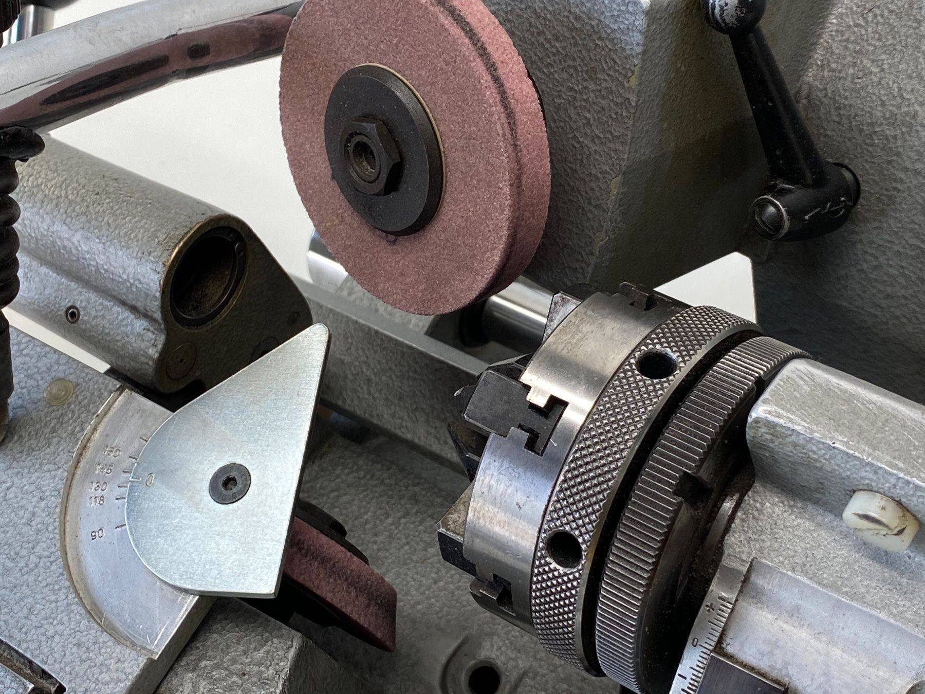

- orovnává se podle stavitelné šablony na levé straně (na posledním obrázku z 1.12. je dobře vidět, dole uprostřed obrázku je tmavá díra, do té se opře kulový konec orovnávací tyče s diamantem a zploštěním se přitlačí na šablonu. Kývavým pohybem se orovnává.
- podle stupnice + - na černé vačce se nastavuje úhel podbroušení
vačka se posouvá pákou pod univerzálkou
- jazýček je doraz pro nastavení vrtáku před broušením, jazýček se sklopí, vrták se o něj rohem břitu lehce opře, univerzálka se dotáhne, jazýček odklopí a brousí se.
- dvě polohy na přírubě jsou pracovní a ty dvě mělké jsou polohy pro zůžení příčného břitu pomocí horního kotouče
- rysky 55 a 70 udávají sklon příčného břitu k hlavnímu ostří
- přidává se vroubkovaným kolečkem se stupnicí, jeden břit, druhý břit, vždy na stejnou rysku, a pak se bez změny polohy lehce lízne ještě břit první

- chybí Ti univerzálka pro větší vrtáky (nemá tak špičaté čelisti, jinak je stejná)
- chybí orovnávací tyč s diamantem
- chybí kuželová měrka pro nastavení horního kotouče
- chybí další náboje pro kotouče, pozor jsou s pravým a levým závitem

- jakákoli změna vrchlolového úhlu vrtáku vždy reprezentuje orovnat ten dolní kotouč do jiného úhlu
- výsledná geometrie vrtáku odpovídá tomu, co to na ten vrták brousí (dotyková plocha je přímka na kuželu kotouče, axiální posun je podle tvaru na té vačce, celý to běhá po radiusu s rozměrem poloměru ramene závěsu sklíčidla)
