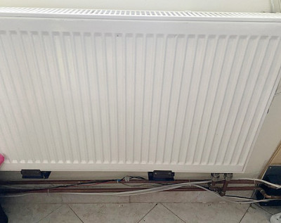

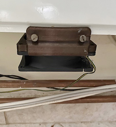

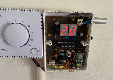

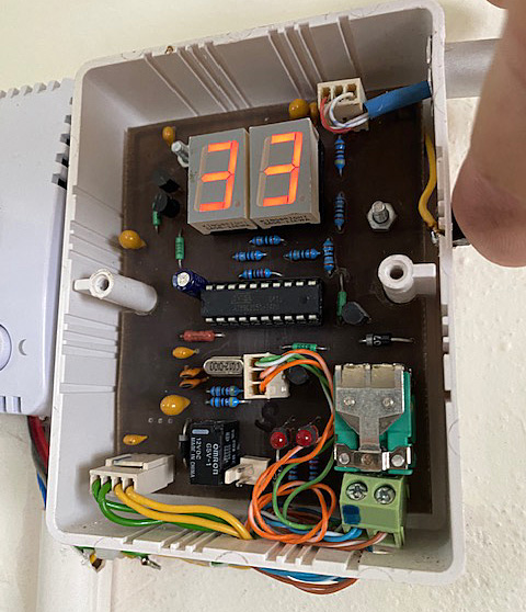

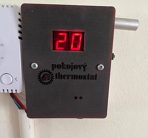

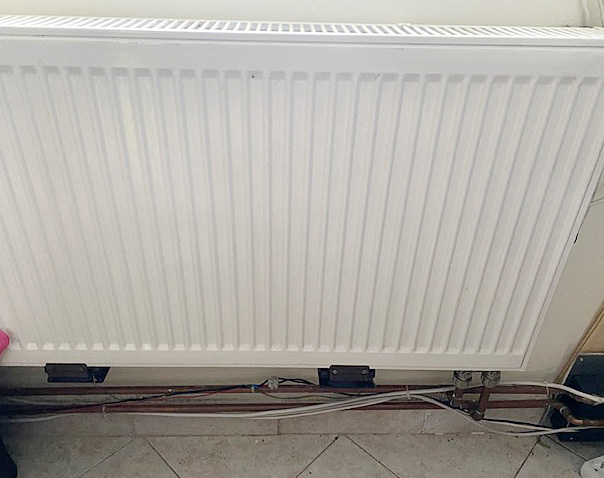

Mám chaloupku v Krušných horách cca 600m. Zimy jsou tu docela surové, ale jezdím sem velice často. Aby se tu vůbec v zimě dalo žít, udělal jsem ústřední topení na teplou vodu, celou zimu temperuji na 10 °C a když sem chci jet, zapnu den předem telefonem topení na max. V průměru tu pak mám 17-18°C. Hlavní topení jsou kachlová kamna a dřevo. Ovšem než "najedou" kachláče, musím tak 3 hodiny topit. Nakonec jsem vymyslel fintu. Udělal jsem si aktivní a chytré radiátory. Základem je přesný termostat a SW který vyhodnocuje kromě teploty v místnosti i teplotu konce radiátoru. Pod každý radiátor jsem přidělal dva nízkohlučné ventilátory, které se spínají podle nastavených parametrů programu. Odlaďoval jsem to dva roky. Teď mám teplotu při příjezdu cca 20°C. Vyhodnotit případné úspory nedokážu, protože ceny elektriky se mění a teplota v zimě také. V každém případě je ale tepelná pohoda nestovnatelně vyšší než byla. Kromě sebe jsem to udělal kamarádovi, který podlehnul propagandě a koupil si tepelné čerpadlo s výstupem pouze 48°C. Ovšem při -2°C už měl spotřebu vyšší než se starým kotlem :mrgreen:
Termostat - čidlo 2x 18B20, proc. 2051
Teplota v místnosti
Teplota v místnosti
Teplota radiátoru
Teplota radiátoru
Takhle to vypadá
Takhle to vypadá
Detail
Detail

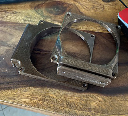

Samotné držáky PETG
Samotné držáky PETG

Zajimave. Resil jsem neco podobneho ale ne az tak sofistikovaneho

Ja som poriešil zníženie teploty výstupnej vody z radiátora znížením výkonu obehového čerpadla asi o 4°C. Teraz ide na 4W. Vykurovaná plocha 250m2.
