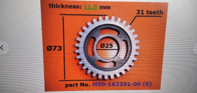

přeji dobrý den,chtěl jsem se zeptat ,jestli by jste mně někdo nedal typ ,kde si nechat vyrobit toto ozubené kolečko do převodovky.Bohžel výrobce již nevyrábí.děkuji

Toto vyrobí pouze Jova nebo Škoda Plzeň
Příspěvky: 7451
21. 12. 2023, 9:35
na obecnou otázku obecná odpověď
každá komerční ozubárna
ale vážněji
je třeba zadat alespoň základní rozměry, materiál z čeho to je (plast, kov???)
k čemu to je
mixer?? reduktor turbínového motoru??
ještě jedno upozornění
pokud to někdo bude vyrábět jako kusovou zakázku, tak počítej v nejjednodušším nekomplikovaném případě stovky až nižší jednotky tisíc Kč/ks
pokud je to třeba z nějaké motorky a je tam použito nějaké nenormalizované ozubení, tak nulu přidej

dobrý den,není to FAKE dotaz.Jedná se o kovové kolečko do převodovky motoru na čtyřkolku značky Lyda Eagle 300.Bohužel ani čínský výrobce tento motor již nevyrábí,je hodně atypicky.

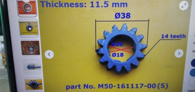

Ovsem zase jsi zverejnil 3 fotky, asi o 2 ruznych koleckach, a dotaz znel na 1 kolecko.
Jake 1 kolecko vlastne chces sehnat/vyrobit?
Jen ujasnuji komunikaci/zadani ...

potřebuji hlavně to horní ,ale to malé má také očesané zoubky ,takže vlastně asi jak velké tak malé

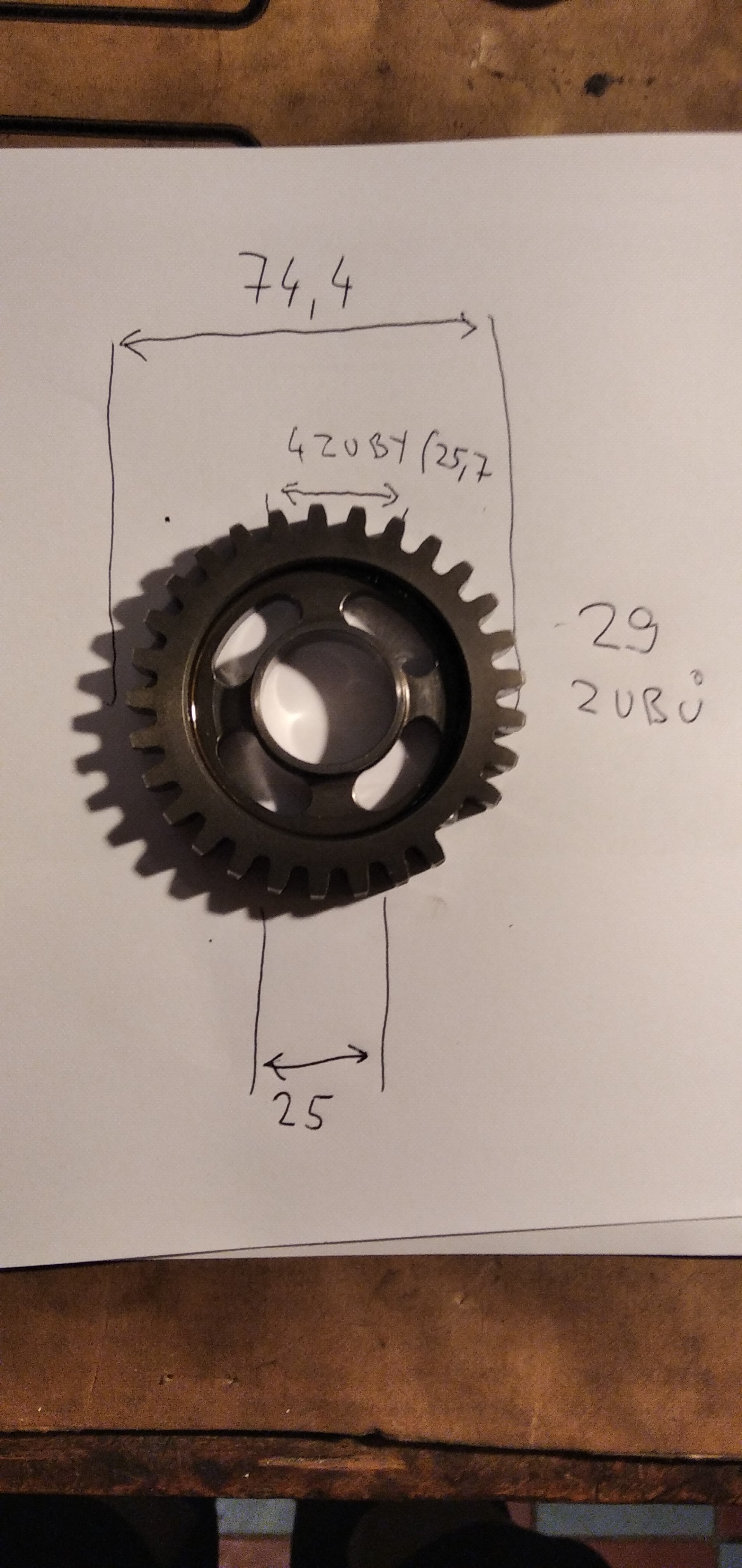

Když už je o mě řeč, vyrábět to rozhodně nebudu, na takovéhle ozubení nejsem jako garážový kutil vybavený. Ale nedalo mi to a hodil jsem to alespoň do kalkulačky. Když vyjdu z těch obrázků, tak prostým výpočtem vychází u toho většího kola modul 2,2121 u toho menšího 2,375.
Když budu předpokládat, že to menší je korigované a jako rozměr pro výpočet vezmu to kolo větší, tak v modulovém rozměru je nejblíže rozměr 2,25. V Diametral Pitch DP (počet zubů / průměr v palecích) je nejbližší 12 tj. v modulu rozměr 2,117.
Podle výpočtu nesedí ani jedno, nejblíže je ten modul 2,25. Více by se zřejmě zjistilo změřením skutečného kola, jeho přesným průměrem, případně změřit rozměr přes 4 zuby.

Tohle bude nejrozumnější na drátovce. Je třeba přesně změřit rozteč hřídelí a podle toho dopočítat modul ozubení. Na to vnitřní ozubení // drážkovaná hřídel // bude chtít tu hřídel dodat - je to nějaký pitomý atyp. Nech si změřit tvrdost těch starých koleček a podle toho musíš mít polotovar.
Duševně se připrav na cenu okolo 10k.

tak zasílám reálné hodnoty

Jak průměr, tak rozměr přes zuby odpovídá cca modulu 2,4. Tak to je číslo mimo všechny mě známé běžné rozměry :?
On i ten tvar zubů, je mám pocit, na první pohled trochu atypický.

No řekl bych že to kolo ani není vyrobený odvalem, možná si číňan od ruky vybrousil kudlu na zubovou mezeru a bušil to na obrážečce .... :lol:

oprava ala pakistán tedy navařit a zabrousit...to je asi blbost-že?

Taky by to šlo vytisknout z PLA na Průšovi. A v případě, že by ta parodie evolventy (viz foto) nezapadala do protikola jak má, tak zrektifikovat tvar pomocí úhlové brusky (viz sekce "moderný gáter" či co).

Hele a jak ty kolečka navazují na zbytek převodovky? Nešla by tam dát dvojice s nějakým normálním ozubením i třeba za mírnou změnu převodovýho poměru?
