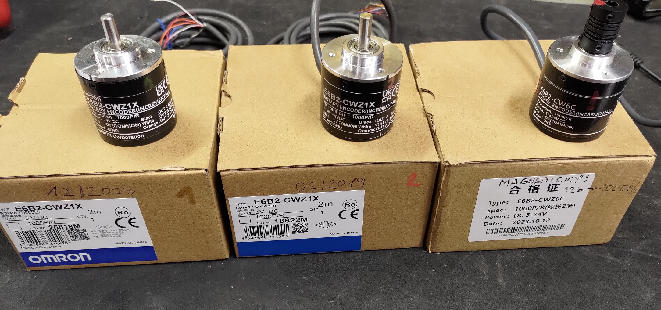

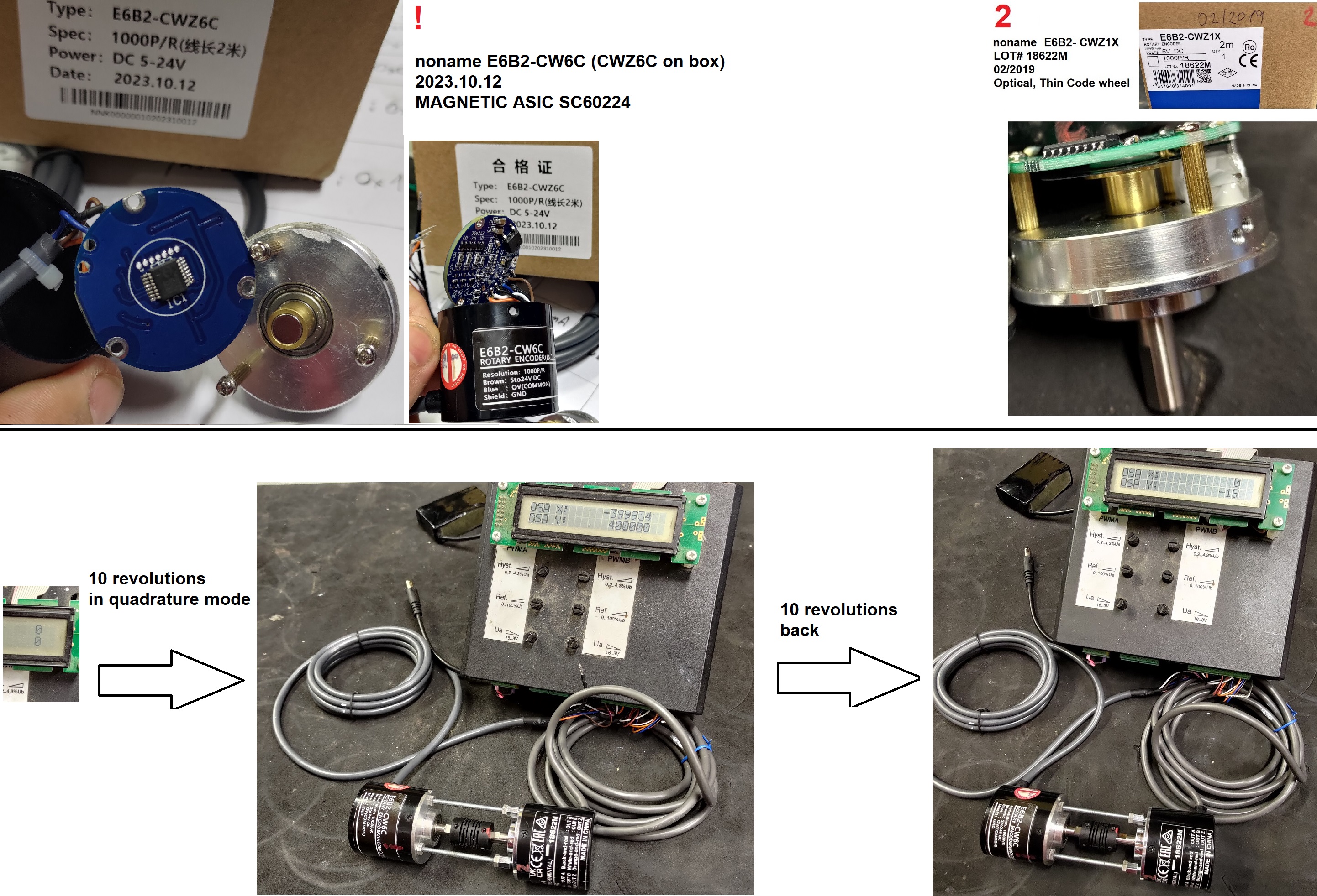

Asi znate Omron E6B2-C inkrementalni enkodery, ktere jsou popularni. Napr. E6B2-CWZ6C, E6B2-CWZ1X,....atd. podle konfiurace vystupnich signalu.
Hodne se pouzivaji i cinske kopie ci napodobeniny, prodavane s logem Omronu nebo ne, jsou na trhu dlouha leta a slouzi myslim vesmes dobre. Jen ja sam jsem v prubehu casu narazil asi na 6 ruznych druhu, interne rozdilneho provedeni, techto enkoderu.
Nedavno jsem ale zaregistroval novinku, enkodery prodavane pod stejnym oznacenim, ale uvnitr implementovane jako enkodery magneticke, nikoliv opticke jako doposud.
Koupil jsem nekolik enkoderu, modely NPN s otevrenym kolektorem. Nektere mely oznaceni spravne CWZ6C, jeden byl ale oznacen jen CW6C (bez Z).

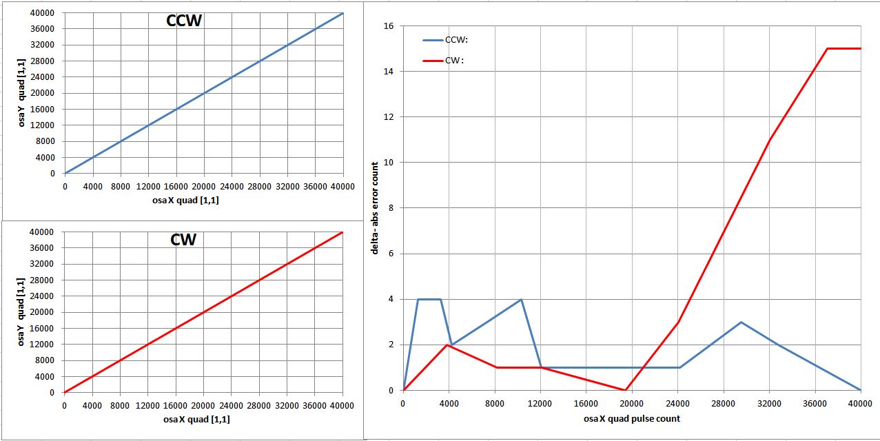

Prisel jsem na to ze jsou jine tak, ze se proste chovaly divne, kdyz clovek udelal test opakovatnosti pohybu, tak "ujizdely" na jednu stranu.
Jednoducha zkouska dvojice enkoderu na spolecne hrideli pak odhalila systematicke ujizdeni a hlavne pri jednom smyslu rotace, ktere se neda jednoduse prisoudit inkrementalni hysterezi.
Viz prilozeny obrazek.
ujizdeni E6B2-CW6C vuci CWZ1

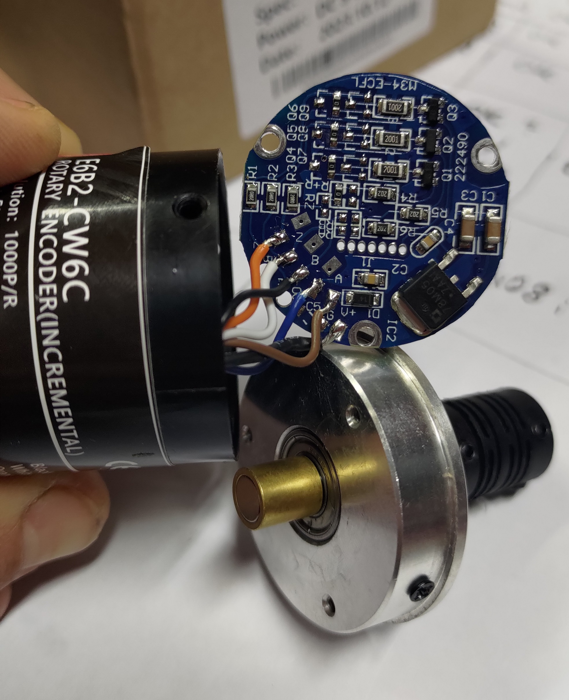

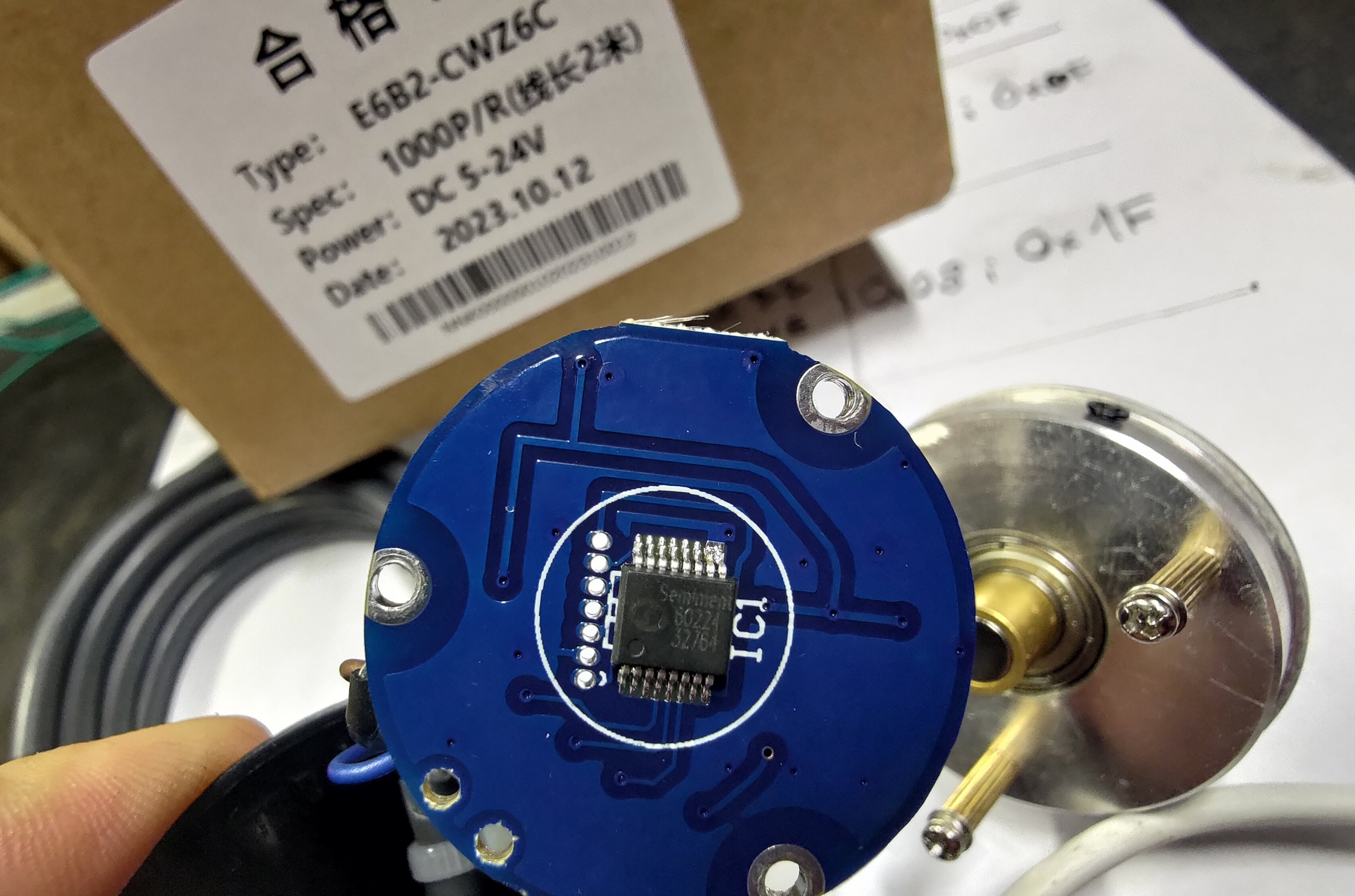

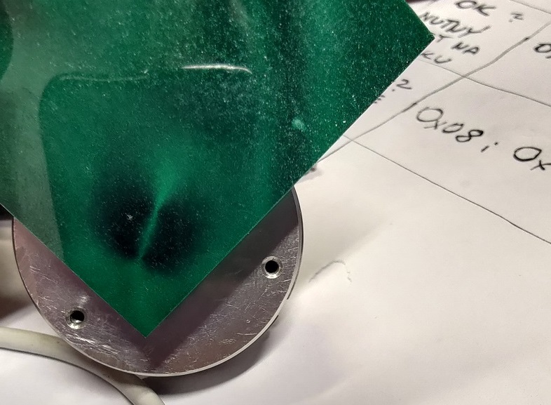

Popis vnitrku:
Ten hlavni linearni HALL ASIC je cinska "AMS kopie" jmenem SC60224. Zajimavosti je, ze ma interne moznost i diferencialniho linkoveho vystupu a taky mod U,V,W emulujici diskretni HALovky - pro komutaci BLDC a zaroven relativne rozumne pozicovani to muze byt sikovne. Maji spravne udelany ten nosic magnetu, mimochodem.

Baleni , obyc krabicka bez Omron -like stitku. Ta uplne vpravo.
krabicky
krabicky

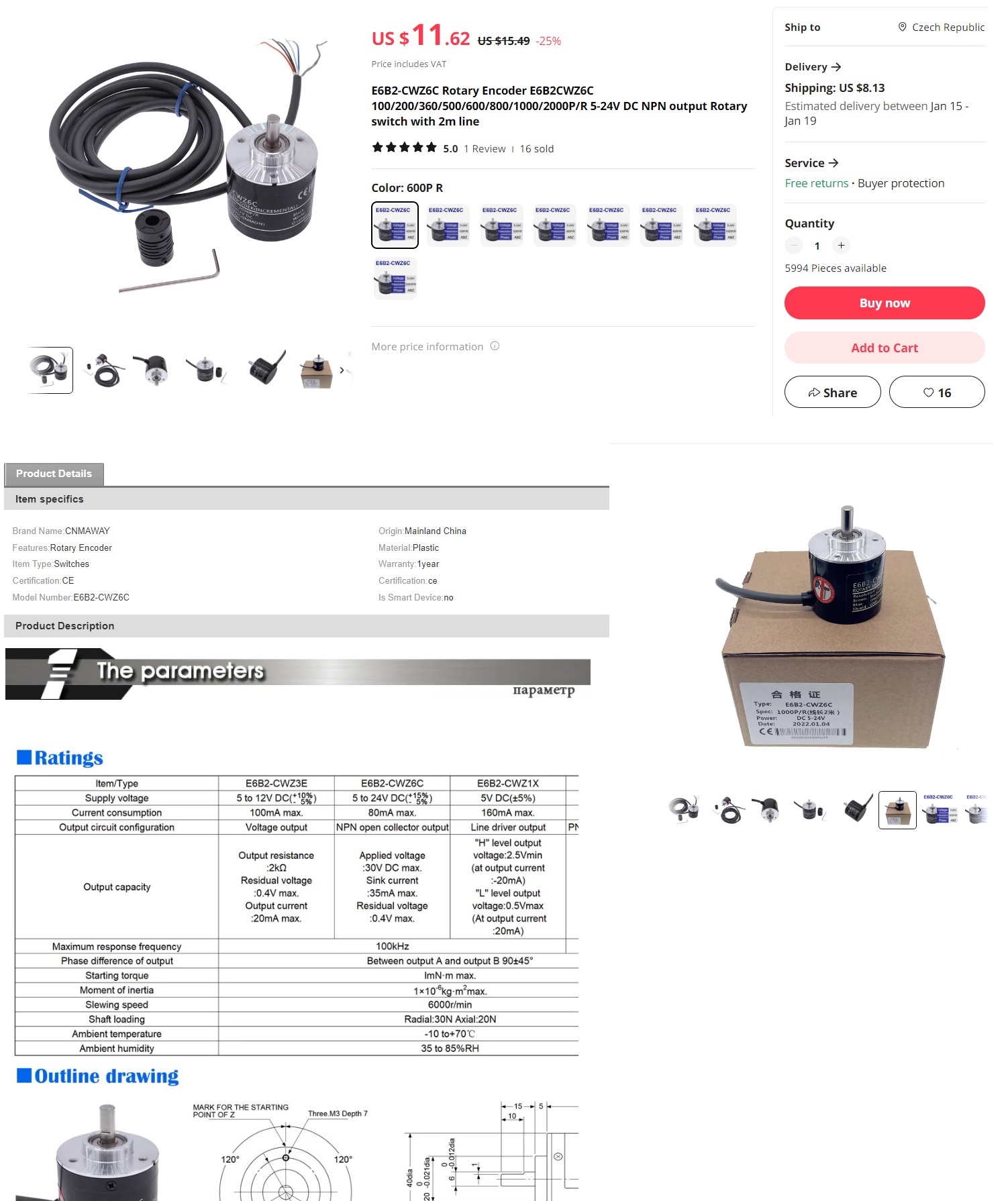

Tak jsem Vam chtel dat vedet ktere to jsou a jak funguji. Koupil jsem nedavno par kusu na Aliku, ale budou urcite prodavane i jinymi kanaly. Dejte si na to pozor.
Prikladam fotky jak vypadaly dane nabidky, podle vzhledu se snad daji odhalit podobne a vyhnout se tak nakupu techto typu :
prodejci
prodejci

Ano jsem, nedelam to poprve. Dobre enkodery se pres 10 otacek lisi porad jen o jedenu resp. dve kvadraturni hrany.

t256> Ty magneticke chybuji i za velmi male rychlosti, bohuzel. A je to takove nesystematicke, ale pritom slusne opakovatelne co do charakteru chyb.
Mam k tomu i jeden zaznam, kde je videt ta stranova zavislost behem 10 otacek pomale rotace. Osa X- magnticky cwz6c (Jiny kus stejneho typu), Osa Y- opticky a vyzkouseny CWZ1X. Jde u obou enkoderu o 1000PPR kvadraturne, takze 4000 na otacku, bez indexu. Chyba nejakych 15 count predstavuje teda asi 1.35°. Neni to nijak periodka chyba pres jednu otacku, jak by clovek cekal u nelinearity HALLu. Magnticky je pritom papirove 12bit, takze by tam nemelo jit o fyzicky male rozliseni nebo hysterezi, nebo treba magnet saturujici vstup. Nejspis opravdu jak pises spatne implementovany konec generujici pulzy. Ale kdo vi. Ja uz dostal refund, necham si ty SC60224 na pripadne hrani pro rizeni komutace BLDC nebo predelanych AC serv. To muze byt pekne vyuziti.

Jeste bych zkusil nektery z tech absolutnich vystupu vs inkrementalni, to by snad mohlo neco napovedet o tom kde je problem, napriklad o skutecne velikosti sumu a tedy realne pouzitelneho rozliseni apod.

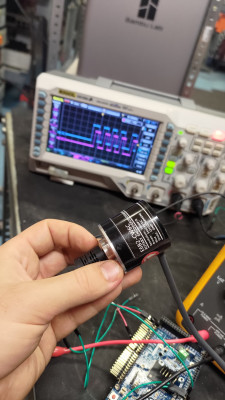

atlan> ja moc netozumim tomu nac se ptas. Vstupy ktere to ctou jsou hw kvadraturni, ne jen proste citace hran. Bezi pritom na timerech s prerusenimi a minimalne o tri rady vetsim samplingem nez je potreba pro to citani.
t255> jj, ja zkusil SPI, jede to, ale s tim napul cinskym datasheetem je to na dlouho. PWM vystup defaultne nejel, bylo by potreba ho prave zapnout...

SPI mi prijde celkem jednoduse provedene, zapnes CS, pustis hodiny a na vystupu vyjede 12bitove cislo odpovidajici uhlu + par servisnich bitu.
Dawe
Příspěvky: 3103
23. 12. 2023, 7:59
t256> jj, to zda se funguje, jen jsem to nelogoval :)
