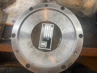

Ahoj kluci

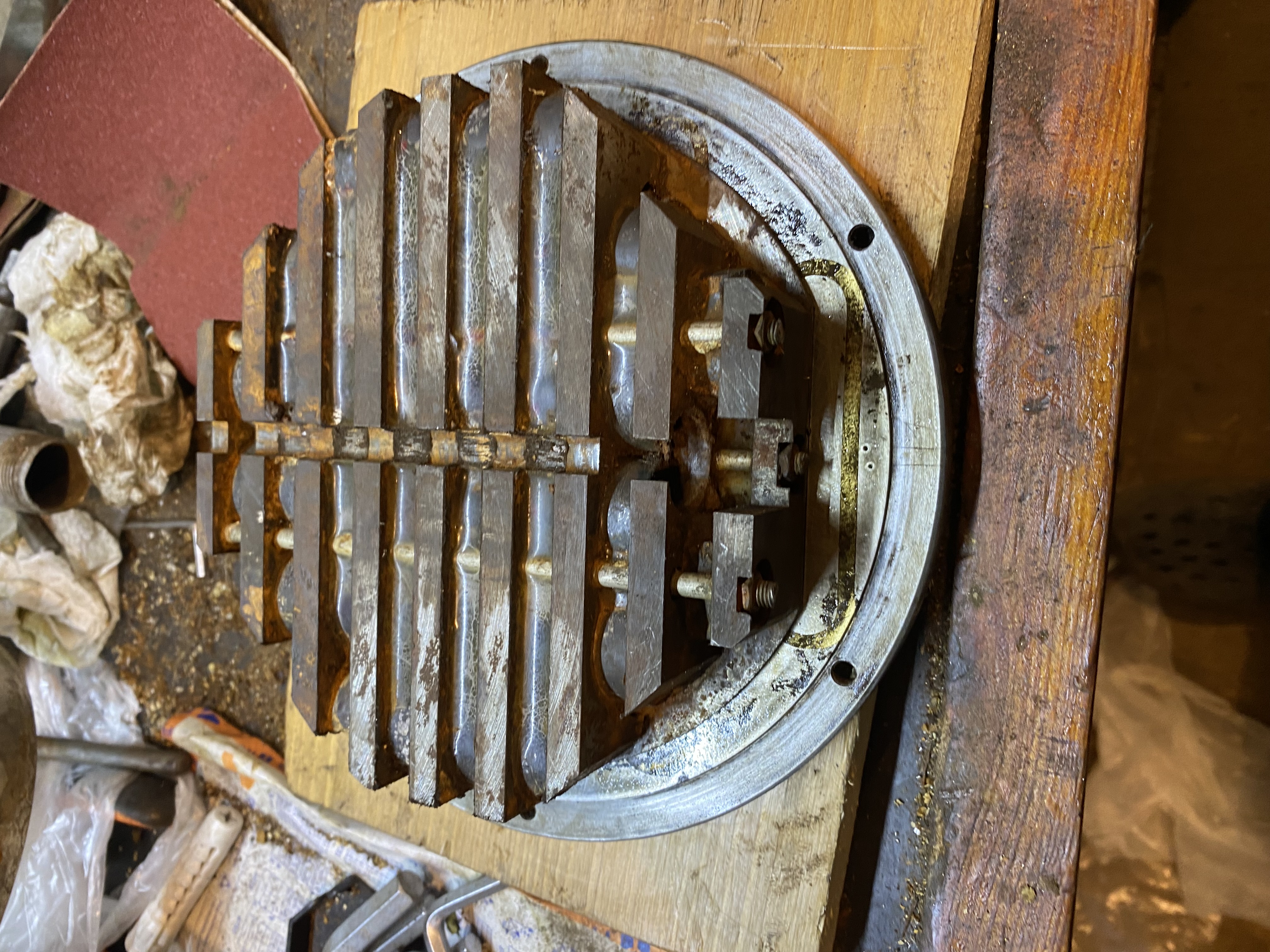

Vyhrabal jsem ve skříni tenhle kruhový permag
Jenže kličkou jde jen trošku pootočit . Né úplně , takže nezapne a nemagnetuje
Už jsem kdysi opravoval magnet permag obdélníkový NAREX . Ten jsem normálně rozebral , opravil otočné zapínání a zase složil a fungoval.
Otázka zní už někdo rozebíral - opravoval tenhle kruhový . Díky
oprava kruhového magnetu
Normálne ho rozoberieš- (tie imbusy). Vie byť zahrdzavený od emulzie. Treba ho rozhýbať, posúva ho ten viacchodý šrob dole.
Ešte som zabudol- po odložení tej spodnej príruby si tam nas5 našrobuj tie imbusy, aby sa ti neposúval ten kruhový obal voči hornej (pracovnej ) ploche

Dik
Zkusím ho taky rozebrat

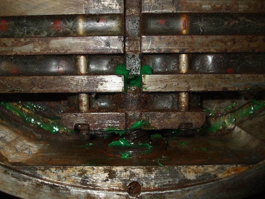

keď ho budeš rozoberať, mohol by si prosím ťa vyskúšať, ako sú orientované magnety? Zaujíma ma, či všetky jedným pólom hore, alebo na striedačku. Ďakujem, Andrej.

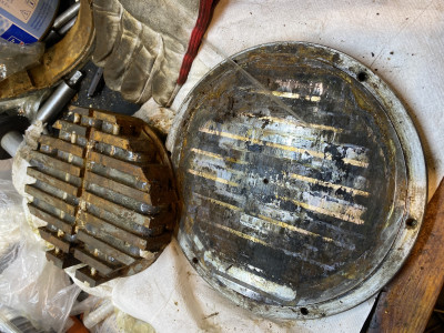

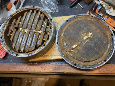

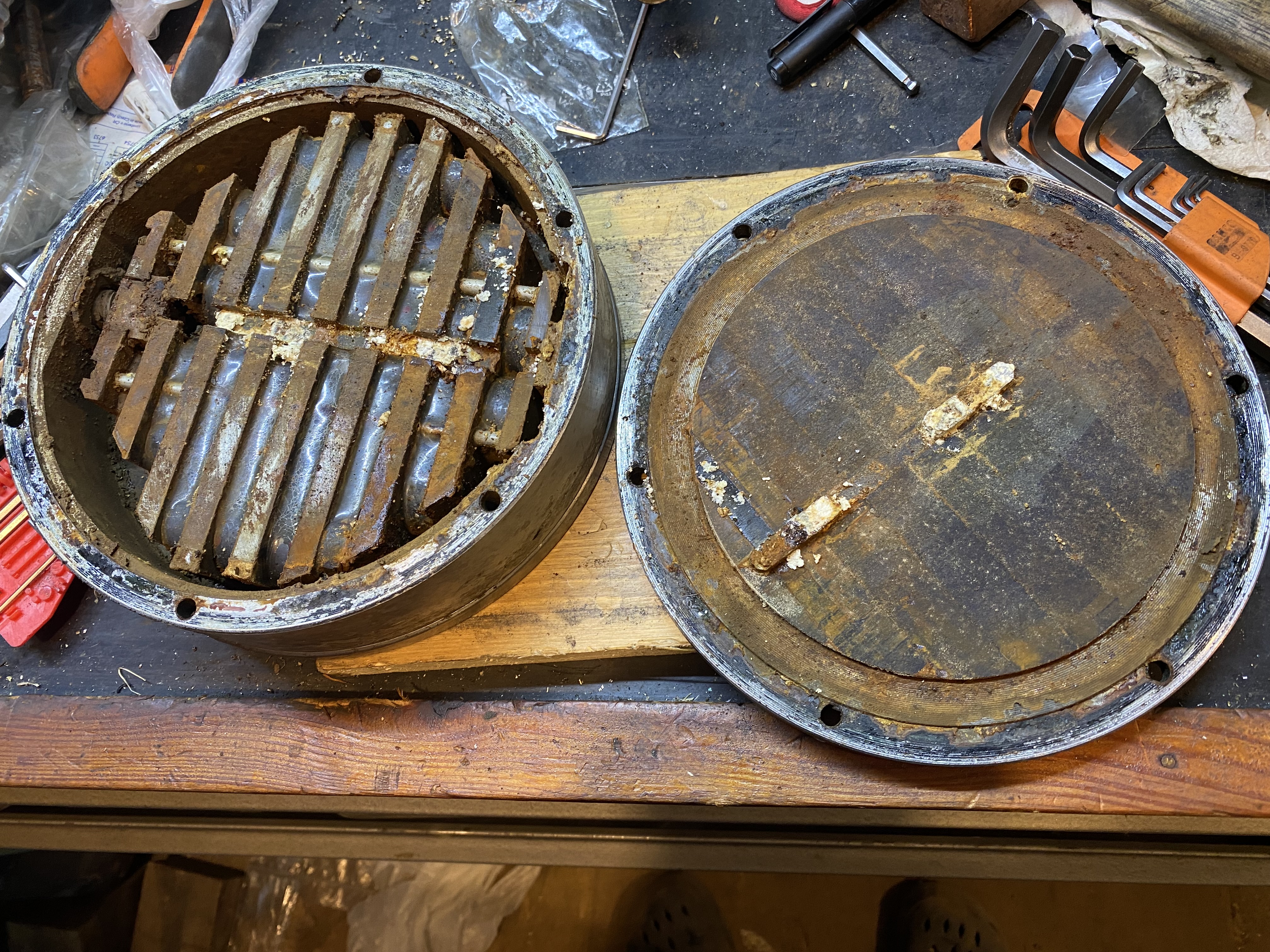

Ahoj kluci

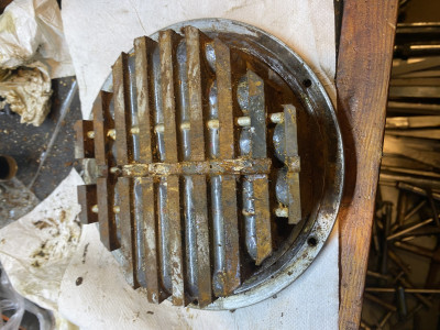

Tak jsem se dnes pustil do opravy magnetu. Těch 6 imbusových šroubů , co drží magnet pohromadě šlo sice blbě ale nakonec naštěstí povolit. Hned jak jsem šrouby povolil ,tak jsem cítil ten klasický zatuchlý smrad staré, zkažené emulze. Celý magnet jsem rozebral, očistil od bordelu. Měl jsem štěstí , že ten dvojchodý závit , jak na ovládacím šroubu , tak v matce kterým se ovládá-zapíná magnet byl v pořádku.
Jediný problém byl že někdo při snaze protáhnout ty závity m6 , v jednom v neprůchozím otvoru zlomil závitník. Podařilo se mi ho vyťukat ven . Pak jsem si udělal dnový Závitník M6 všechny závity protáhnu a protáhnul jsem očkem i ty šrouby M6.
Takže celý problém byl že se do magnetu dostala emulze, že něco trochu orezlo a bylo tam bahýnko,takže jsem měla štěstí. Nic nebylo poškozeno a tak jsem magne po očištění a odmaštění namazal plochy červeným silikonem magnet dal dohromady stáhnu těmi šrouby šesti M6. Otřel přebytečný silikon zvrchu.A magnet je zase zcela funkční.

asi si ma zle pochopil, stačilo hocijakým iným magnetom pochodiť po ploche magnetov z upínača na plochách kde sa dotýkajú hornej dosky. Tým by si zistil, či všetky priťahujú (odpudzujú) rovnako, alebo je to nejak na striedačku.

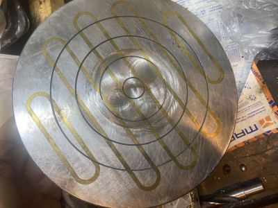

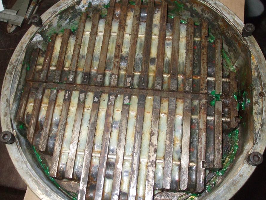

Dovolím si logickou úvahu:
Na aximových fotkách vidím devět magnetů a pět ostrůvků pólových nástavců ohraničených mosaznou výplní.
Pokud na jeden ostrůvek připadne jeden (kupříkladu jižní) pól magnetu, pak na okolní plochu musí připadnout druhý (tedy severní) pól.
Pak musí na další ostrůvky opět připadnout jižní póly, a na okolí plochu severní póly.

ďakujem. Máš pravdu. Ja som si však až teraz uvedomil, že toto nieje identický magnet ako môj. Tento funguje tak, ako väčšina upínacích permagov, kde sa celá batéria magnetov pohybuje pozdĺž pólových nádstavcov. A tam usporiadanie magnetov bude presne také, ako píšeš.Môj magnet však funguje tak, že batéria magnetov sa približuje a vzdaľuje od pólovej dosky osovo.
