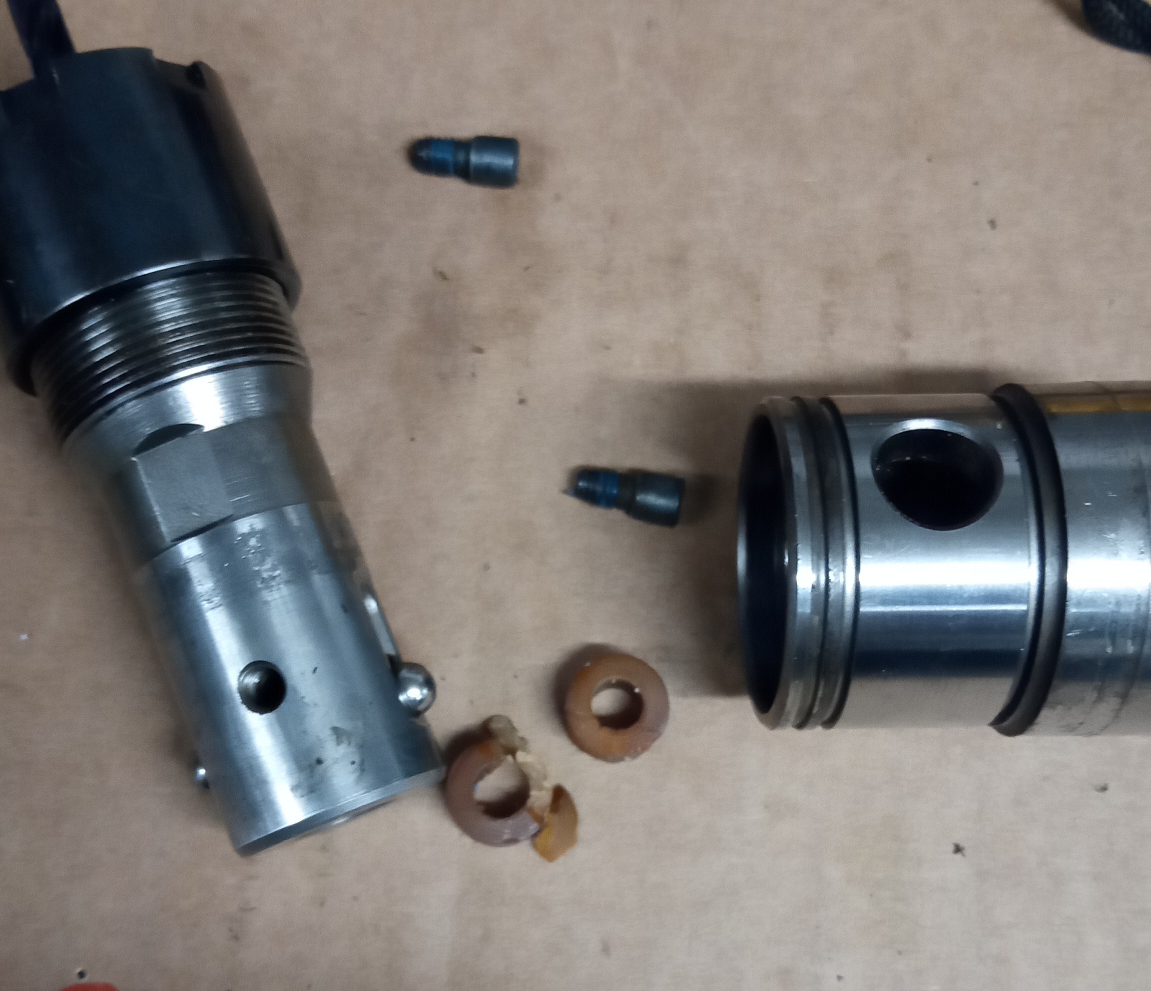

Zdravím.
Potřeboval bych nahradit něčím kompenzační kroužky z upínače na závitníky. Jsou tvrdé a popraskané. Nemáte s tím někdo zkušenosti?
Meki
Příspěvky: 650
Bydliště: Trojanovice
Příspěvek 29. 12. 2023, 8:58
Stalo se mi to samé, použil jsem okroužky MBR 90
