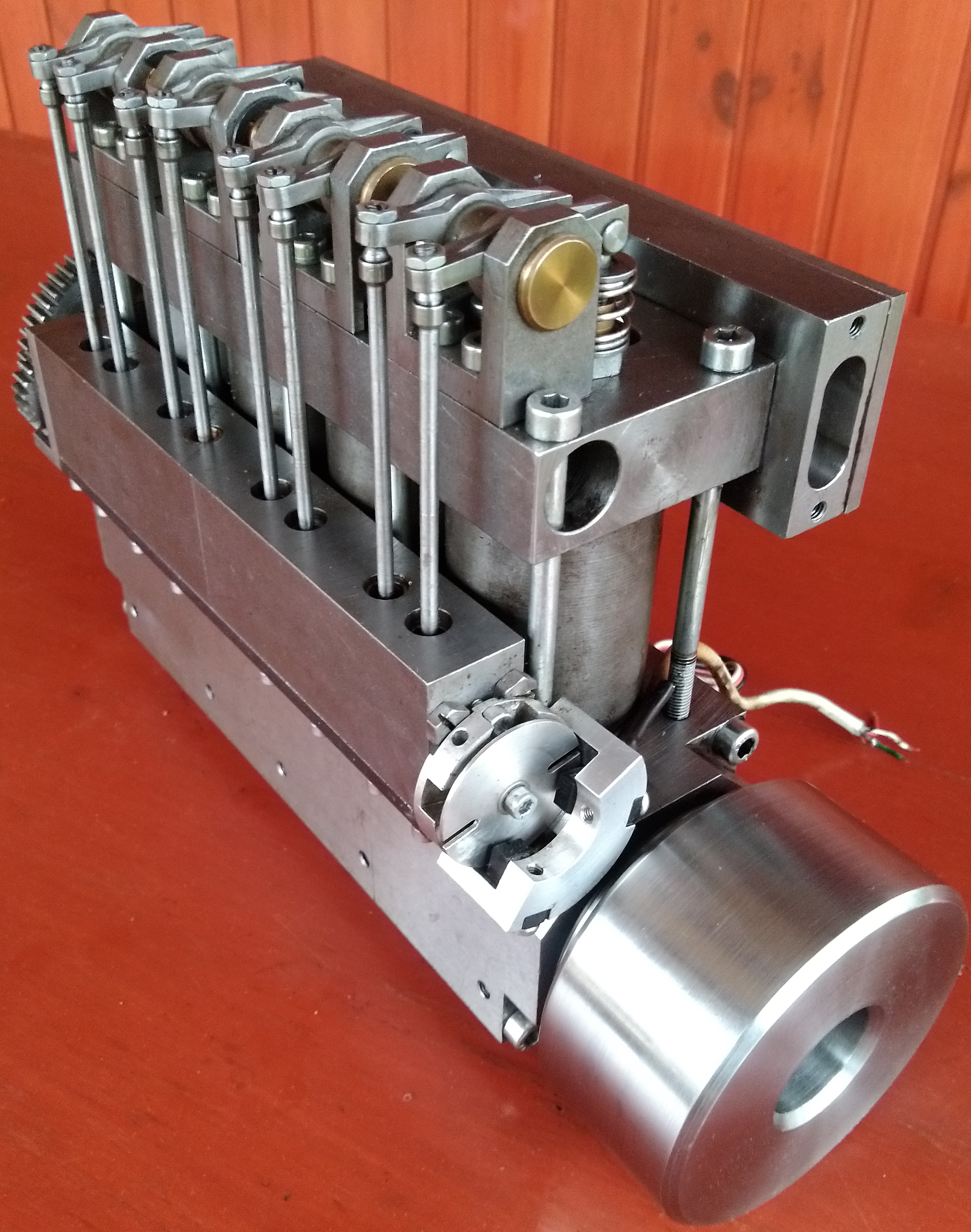

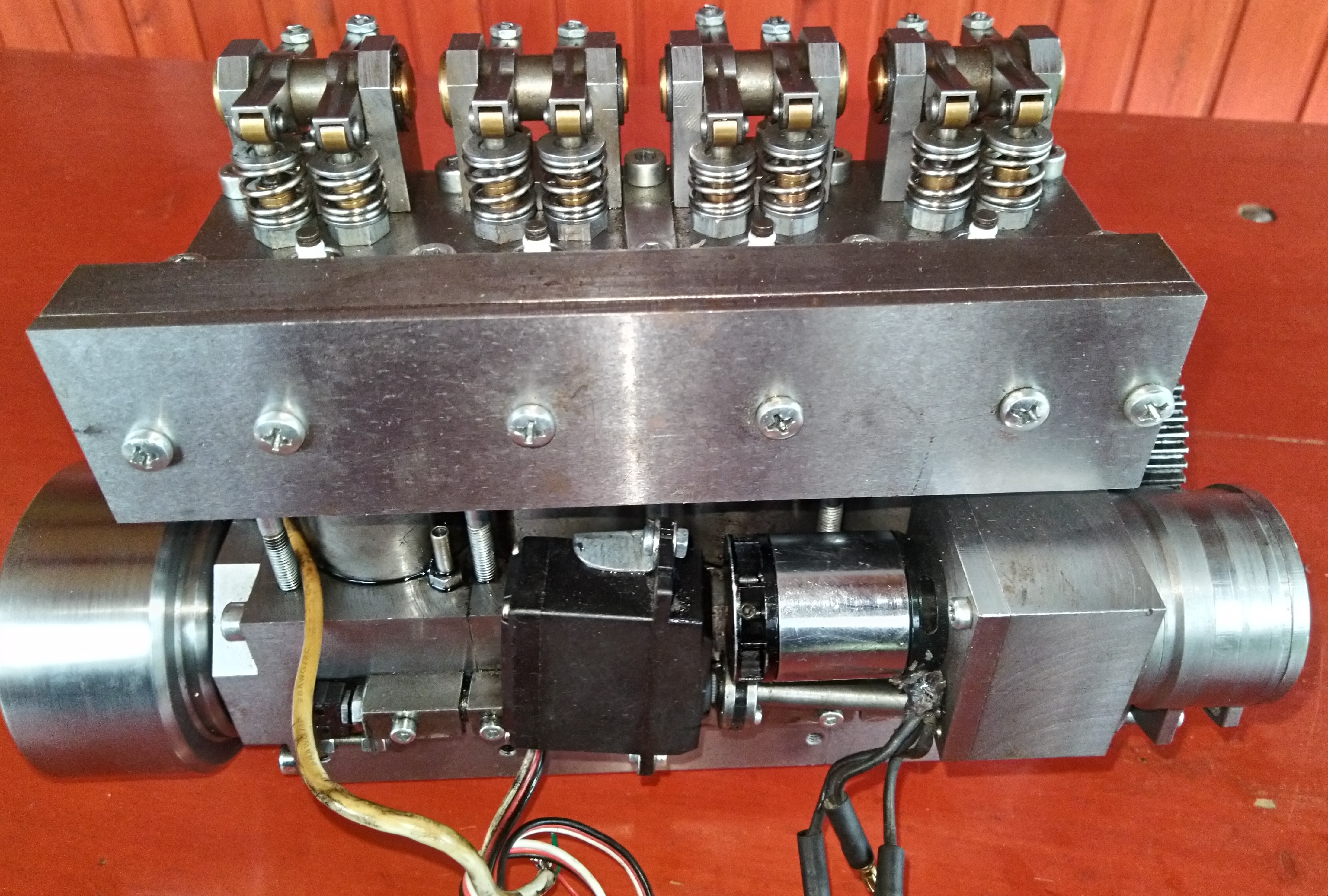

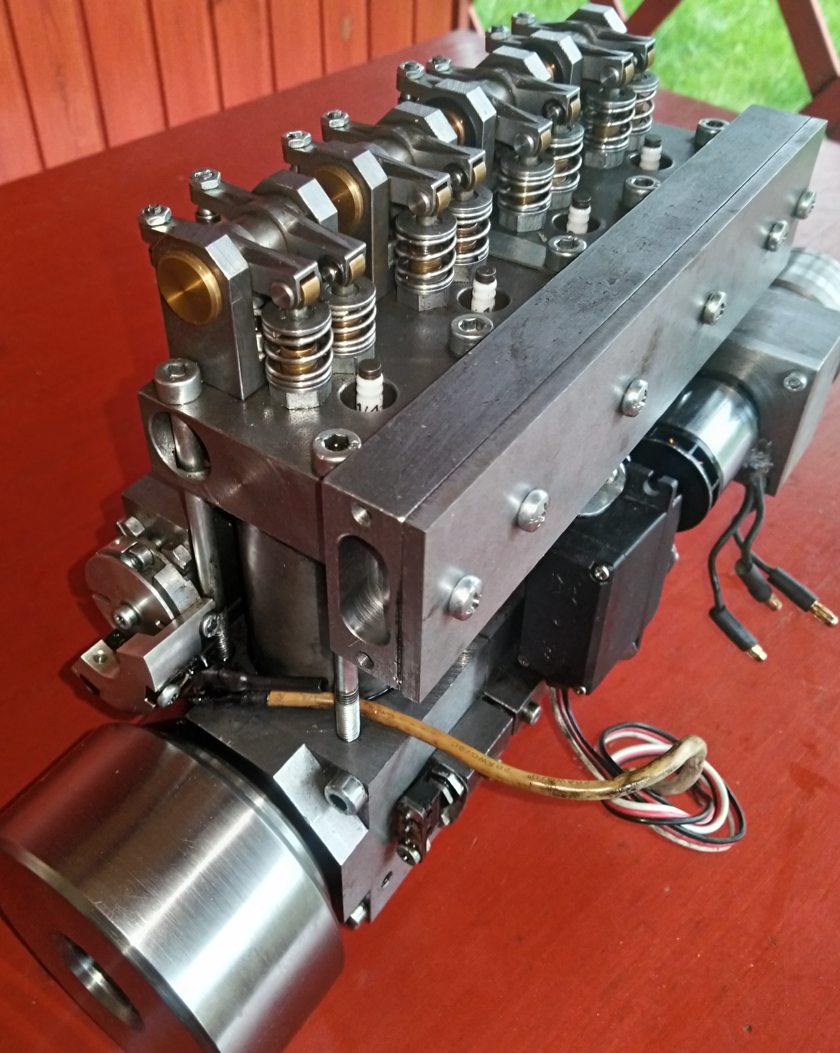

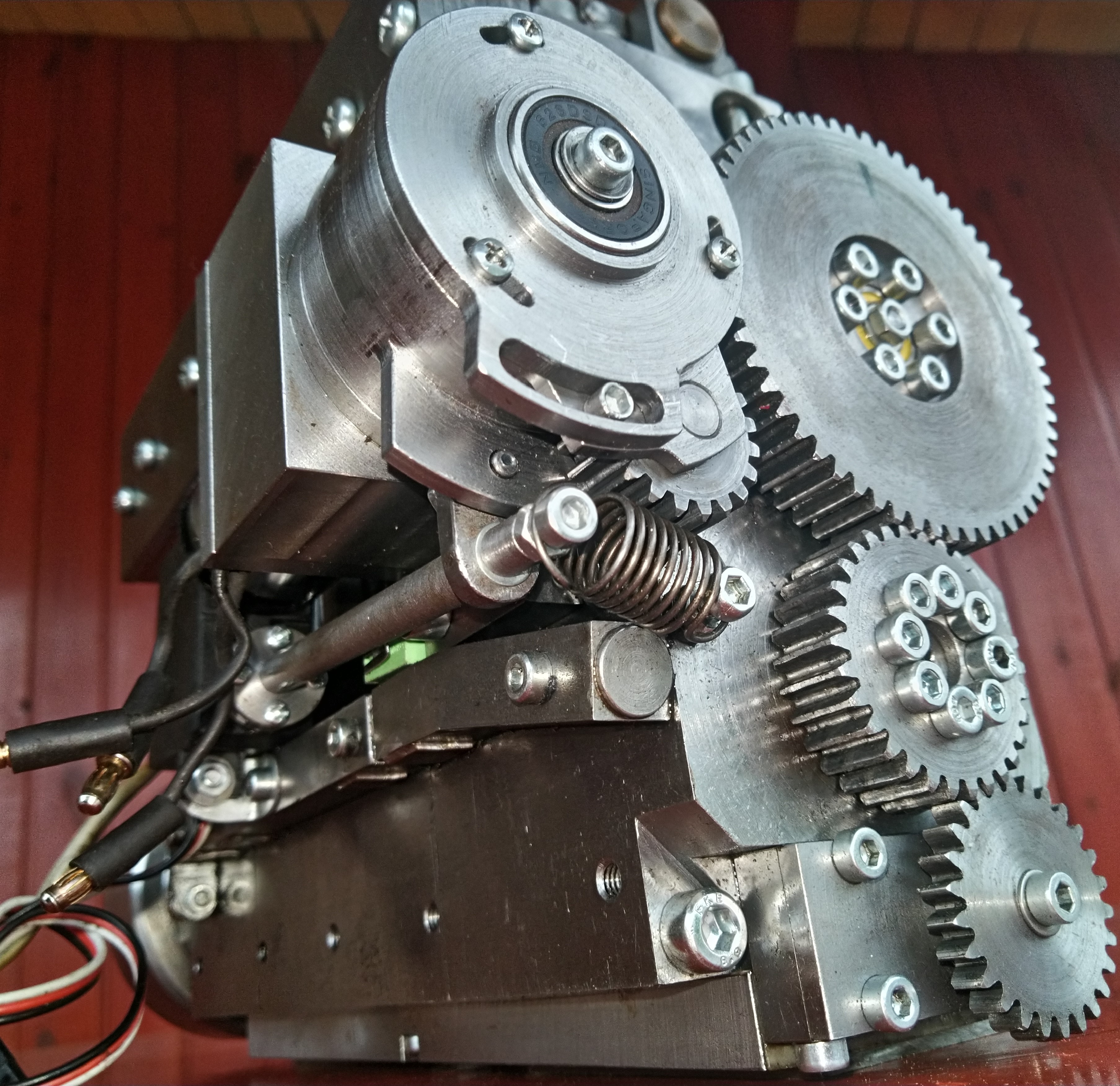

Tak jsem si po nějaké době sednul k PC a říkám si že by bylo dobré zdokumentovat můj malý motor. Někteří z vás už jej mohli viděli na srazu v HB. :)
Parametry:
• Zdvihový objem: 53ccm
• Rozměry(d. x š. x v.): 280 x 150 x 190mm
• Váha: 12kg
• Vrtání: Ø26mm
• Zdvih: 30mm
• Kompresní poměr: 7:1
• Počet válců: 4
• Rozvod: OHV
• Počet ventilů na válec: 2
• Palivo: Benzín
• Výroba: 2017 – 2019
• Vlastní konstrukce a výroba
• Startér: Brushless motor s reduktorem a odpojovacím mechanizmem
• Použití: plánováno do RC modelu traktoru
Bohužel nemám zdokumentované vše. To co mám nafocené a natočené jsem ale nahrál do videa na YT, určitě nepřehlédněte :)
