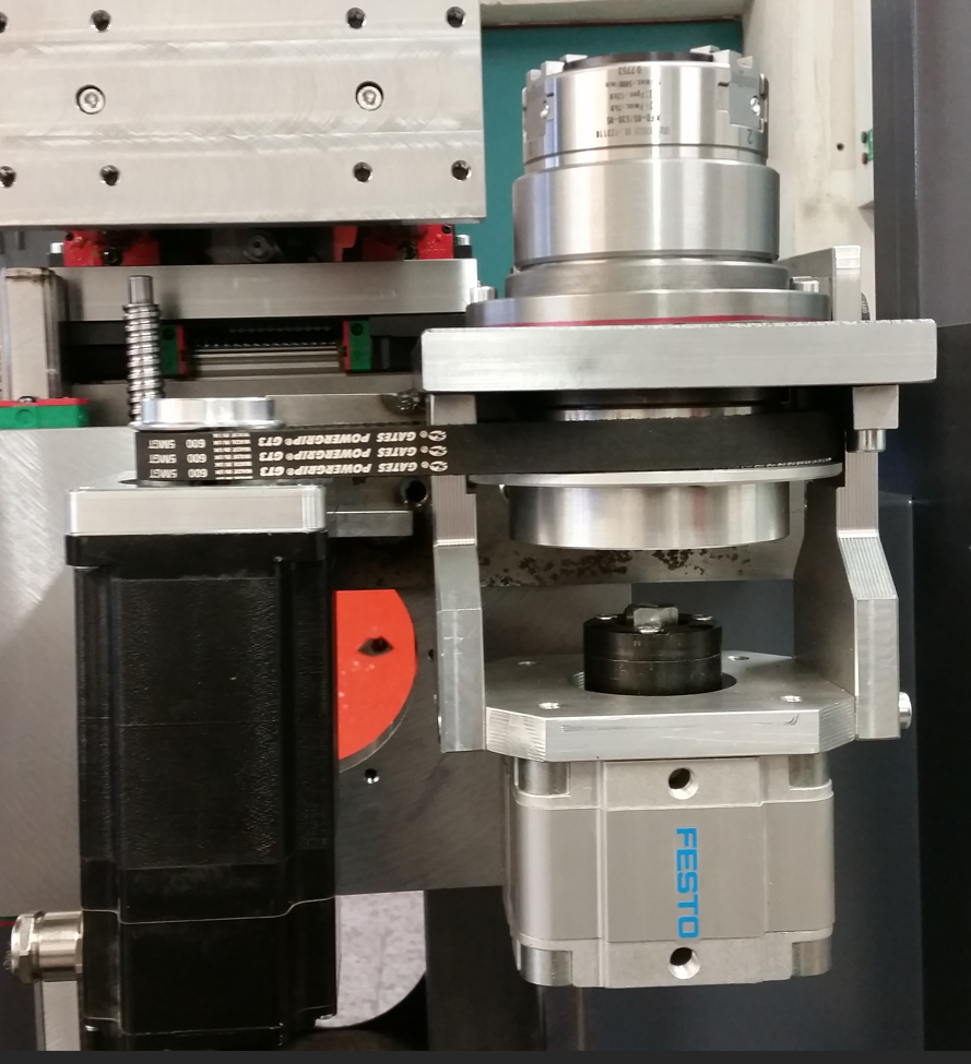

Stavěl jsem taky 4 osu kde je pohon jenom řemenem. Do hliníkové trubky pr 100 a síla stěny 2 mm to vyfrézovává 10 frézou tvary. Ale je to 6Nm třífázový krokáč, řemen 3M 20 mm a kuželíková ložiska, která jsou dost "přetažená". Tím se to celé zatlumí. Jinak se ten krokáč má tendenci rozkmitávat a přijdeš o nástroj.

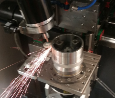

Tohle byla nějaká předmontáž // řemen je tam ještě nakřivo //. Pak jsou na tom kryty a už není nic vidět. Převod je 1/2,5.
To sklíčidlo nahoře je Rohm 85 a upíná to tím pneuválcem.

Hmm, to bych chtěl vidět v akci :) A do tohoto jde upnout trubka pr 100mm (rozpínáním těch čelistí uvnitř trubky?)? Nebo je to jiný kousek? Díky, T.

Tyhle sklíčidla se povětšinou kupují bez čelistí // nástavků // a uděláš si na to vlastní jednoúčelové. Na tohle upínání byly ty nástavky z trubky a patek a takhle jsem je pak kalibroval. Ten obrobek // hliníková trubka // se nasadí na ty čelisti.
Ten předepínací kroužek je vlastně kus té trubky co se pak obrábí.
Jinak tady na tom stroji jsem poprvé nasadil Atasy. Jenže tu hromadnou výrobu nedali, takže jsem je pak začal přestavovat na vřetenová ložiska a tlakovat ...

To drnčení a nepoužití harmonické převodovky mě odrazovalo osu spáchat...dobrej nápad s tím předepnutím a použitím silného krokáče Milane... :idea:
