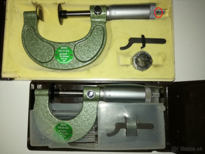

Zdravím, nevím si rady jak rozdělat talířkový mikrometr, vyšroubovat jak klasický nejde a nechci to nějak dodrbat. Úplně otevřený jde docela ok, ale tak od 15mm dolů jde hodně z tuha, tak ho chci rozebrat a podívat se mu na zoubek. Díky Obrázek

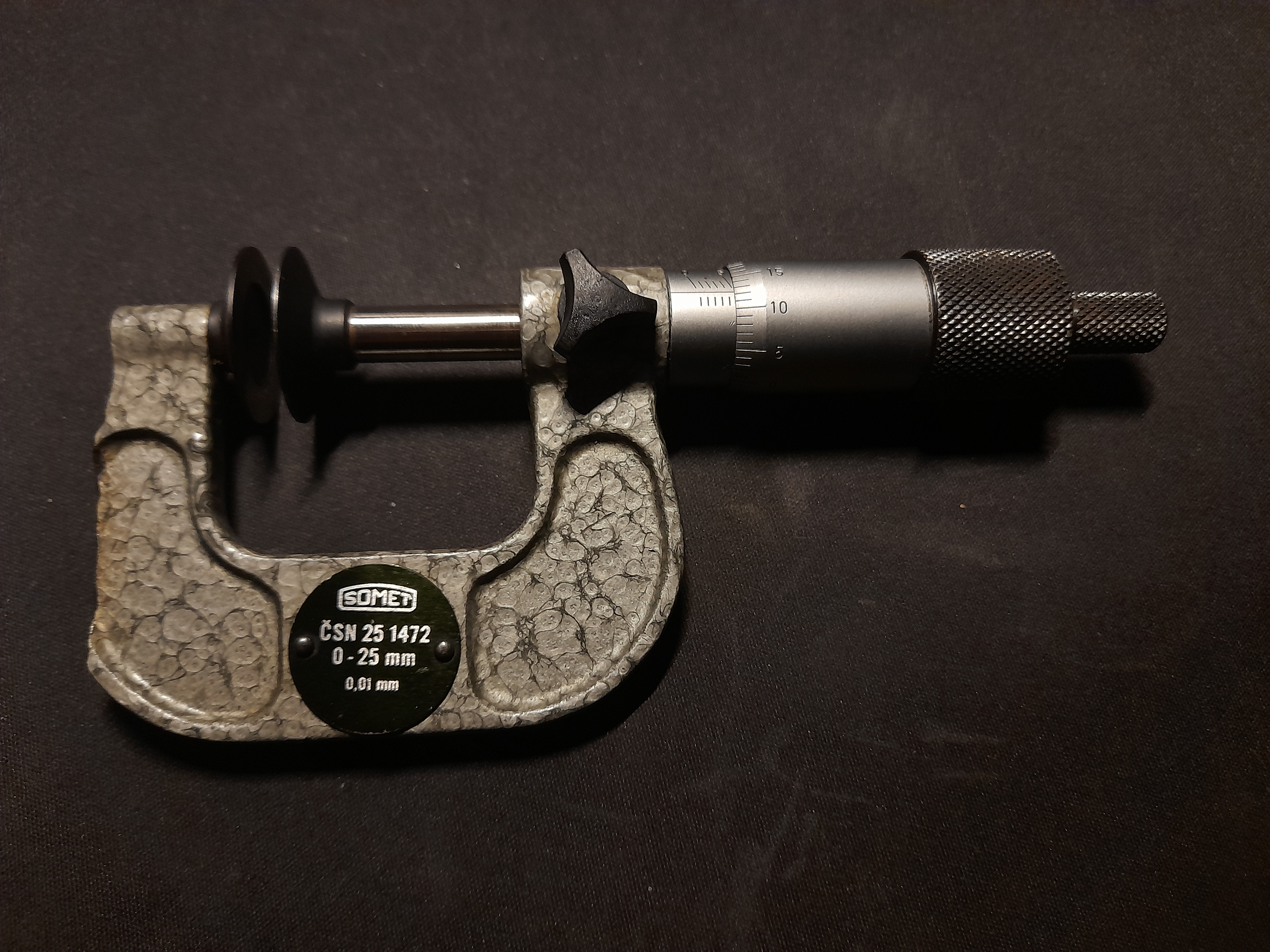

Mám skoro stejný, taky prehistorický Somet a tam to vypadá, že je talířek nějak na vřeteni nějak nasazený (nechci říct přímo nalisovaný). Ale ve výrobě mikrometrů se nevyznám, to jen od pohledu. Po sundání by to možná mohlo jít normálně vyšroubovat. Ale netuším jak to sundat, pravděpodobně jakýkoliv pokus povede ke zničení.

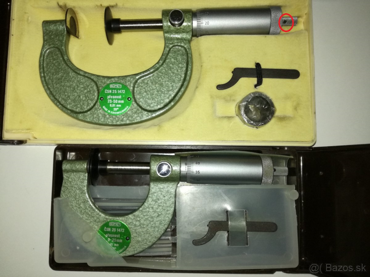

Ten bubienok je nasunutý na takom rozpernom valci, ktorý je nasunutý na kuželi na konci mikrometrickej skrutky a doťahovaním šróbom na ten kužel sa rozťahuje a drží bubienok. Na starších mikrometroch sa doťahoval tým ryhovaným kolíkom na rehtačke. na starších mikrometroch v ňom bola aj priečna dierka na zasunutie tyčky na doťahovanie

Jinak rozebrat ho můžeš - ale je to na 99% zbytečný - protože teda (pokud na to máš odvahu a zkušenosti) s tím stejně nic neuděláš.. Talířek je na šroubek (nebo namáčkly - podle verze), bubínek drží kleština zezadu, kterou drží ten zadní narádlovaný šroub v ose přes bubínek řehtačky. Povolíš šroubek a sundaš rozpadlou řehtačku dozadu, pak sťukneš z kleštiny bubínek a pak vytočíš vřeteno za ten kužel ven. Závit změříš přes drátky, měl by být do 0.0025, stoupání to samý.
Pokud je vřeteno malý (ojetý) jenom málo, tak se dá závit opatrně přelapovat, pokud víc, tak vyhodit :lol: .Litinová matice taky bude vyběhlá, tu pokud už nejde stáhnout, tak jedině udělat novou (čistý opruz - nemá sebemenší smysl). A až to zase smontíš, tak se musí slapovat ty talířky - protože přesně stejně zpátky je nadáš ani kdyby ses rozkrájel. Spousta práce, výsledek :shock: jistota.
