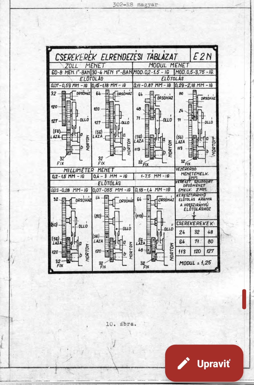

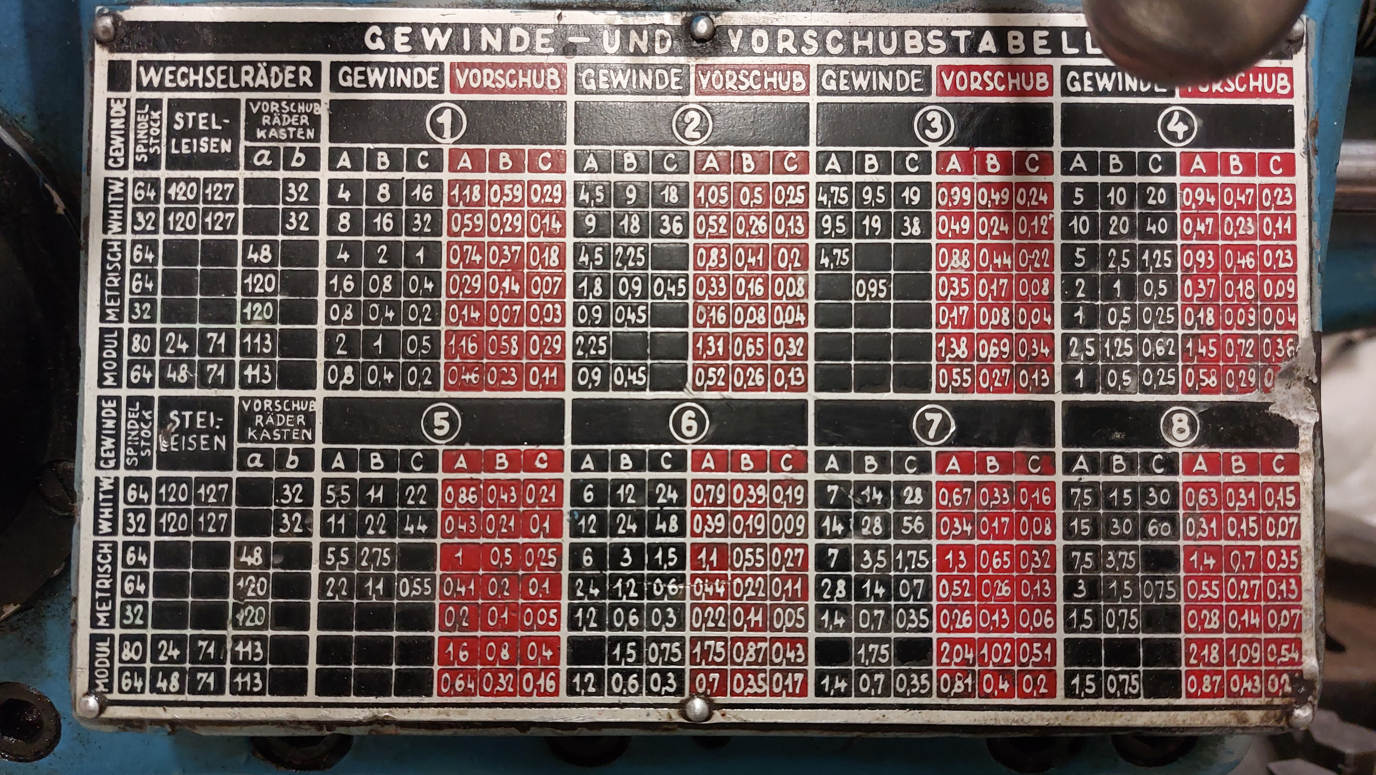

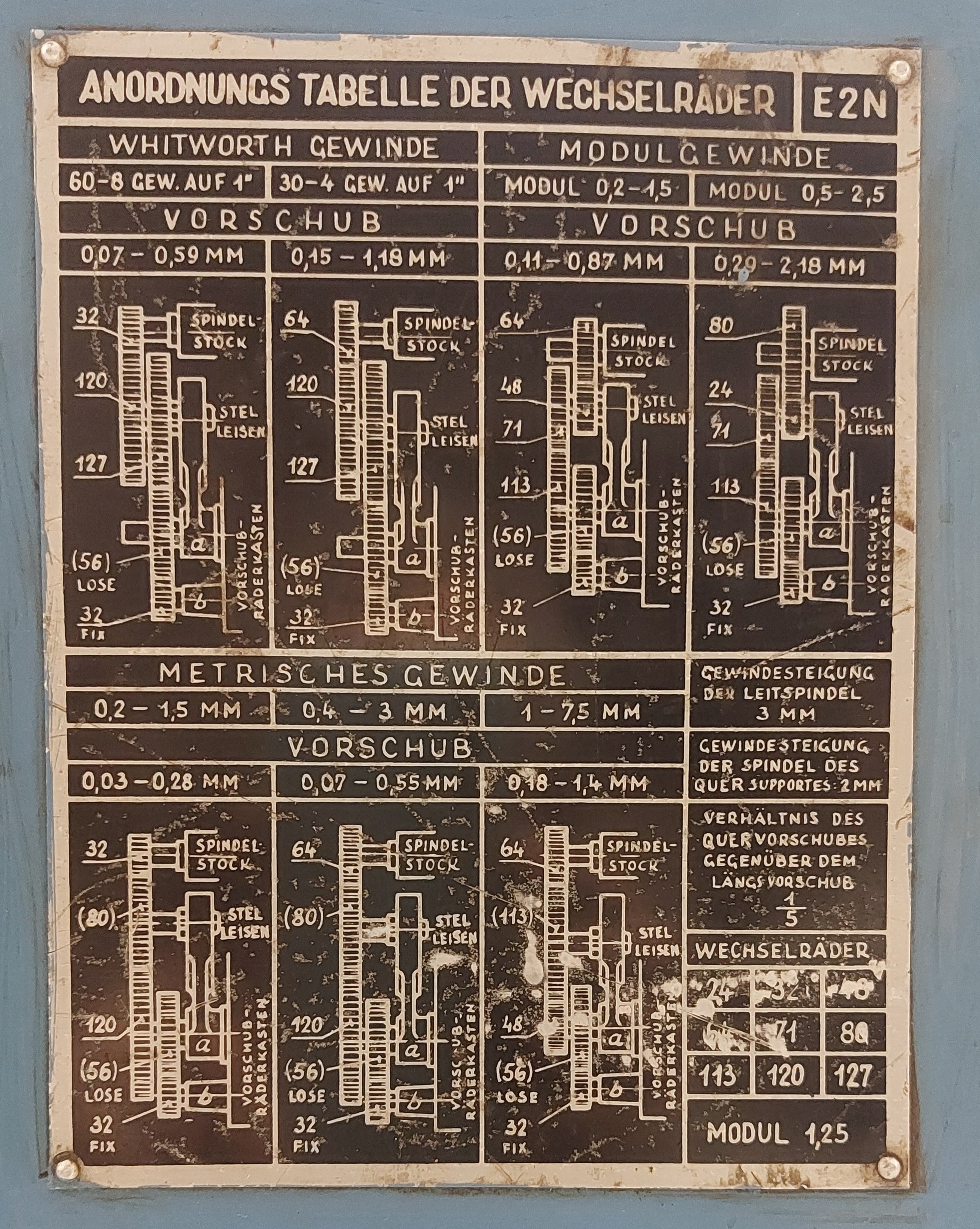

tabuľka posuvov a skladba ozubených kolies. maďarský manuál uvádza dve tabuľky podľa točného priemeru , ale neporovnával som či sú rovnaké

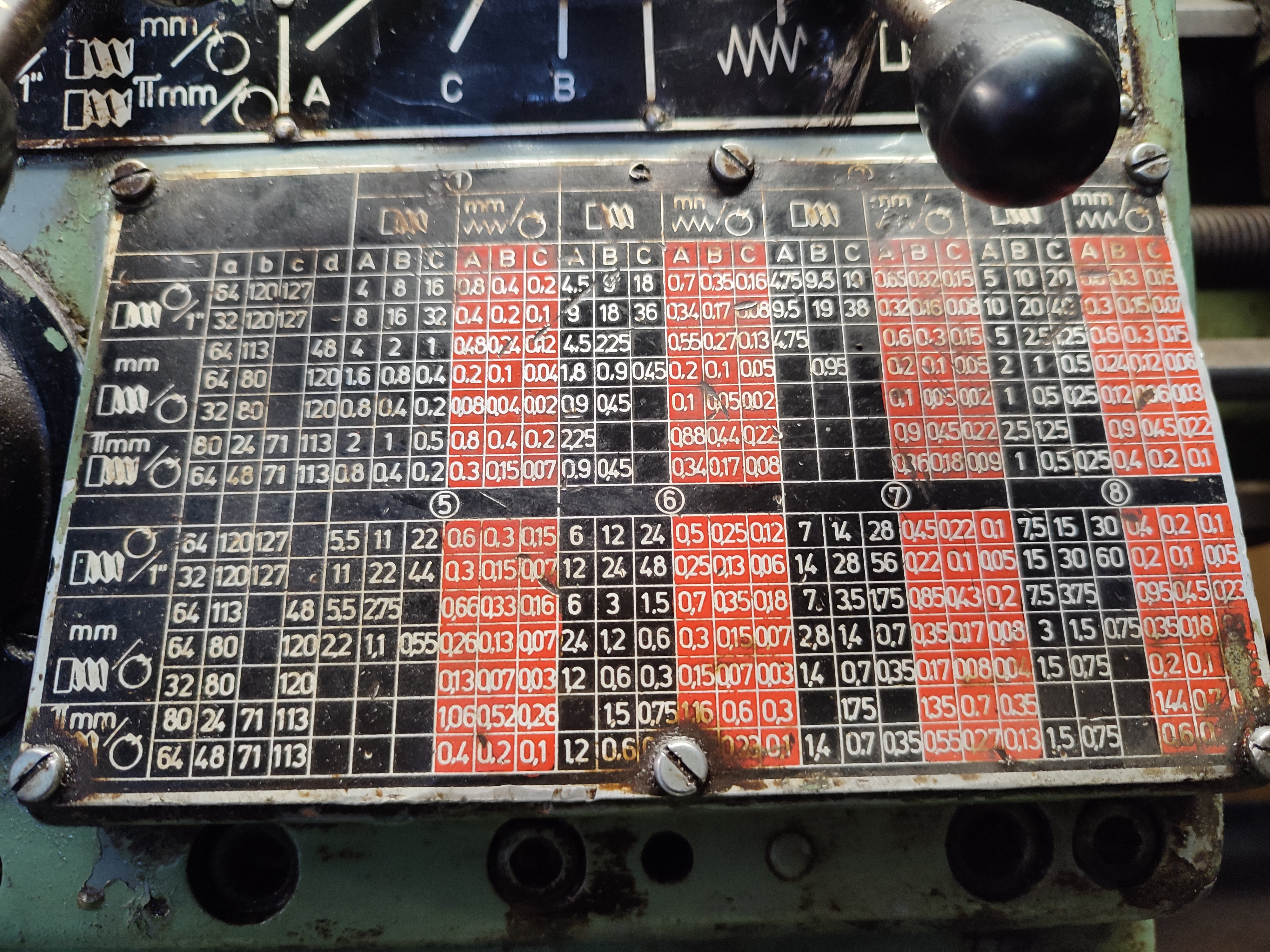

Přikládám tabulku z mého E2N - je jiná.
Možná se změna bude odvíjet od data výroby, kdy se na E2N měnily i některé konstrukční prvky (třeba suportová převodovka). Můj je asi z konce období kdy se E2N vyráběli. Odkud se podařilo sehnat kola? Už se po nich koukám dlouho.

Jinak v těch tabulkách je to dobrý chaos. To je skoro na výzkum.
Jediné co mi napadá je ty tabulky porovnat a tam kde je rozdíl to prostě vyzkoušet a odměřit....
