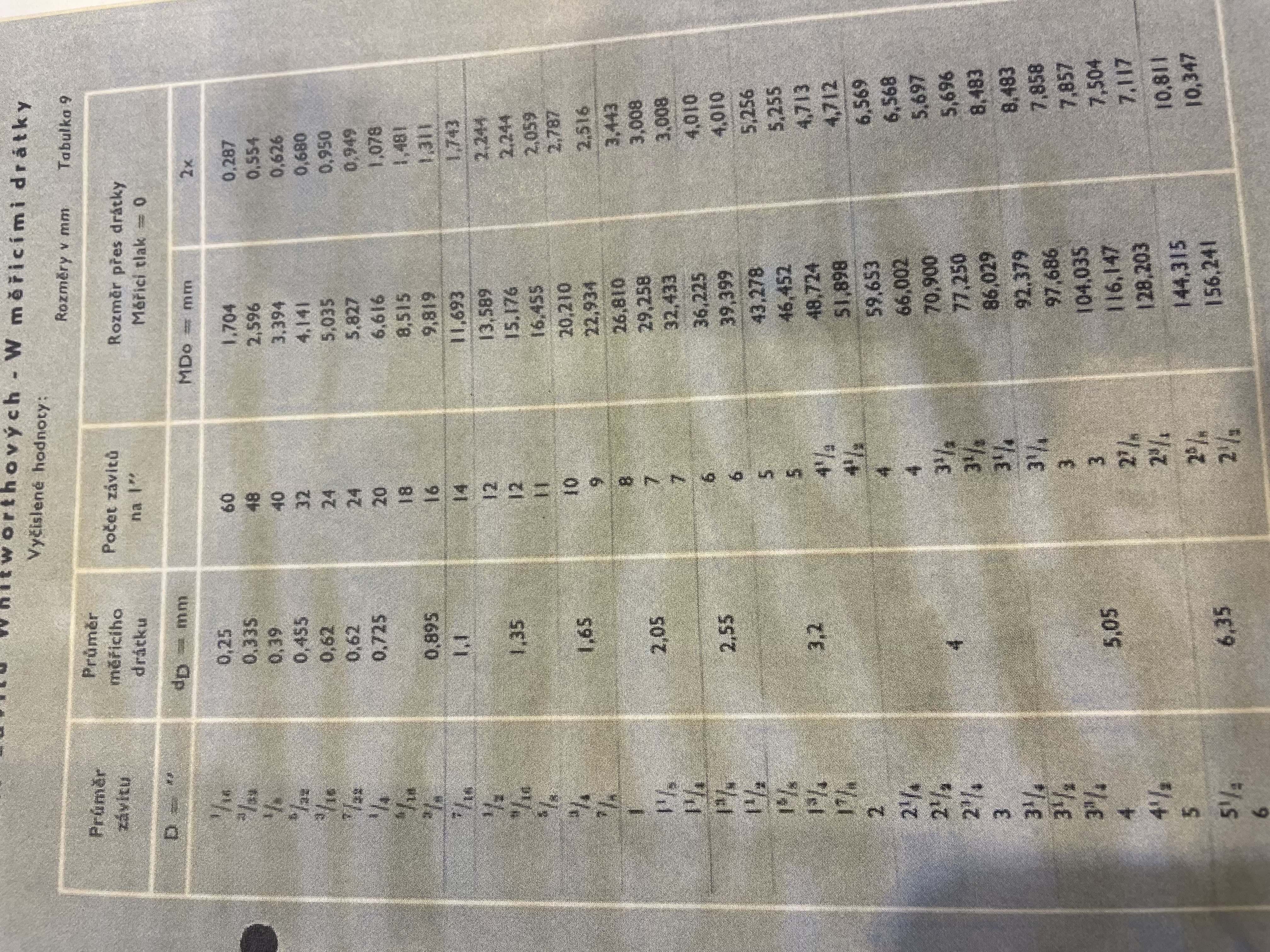

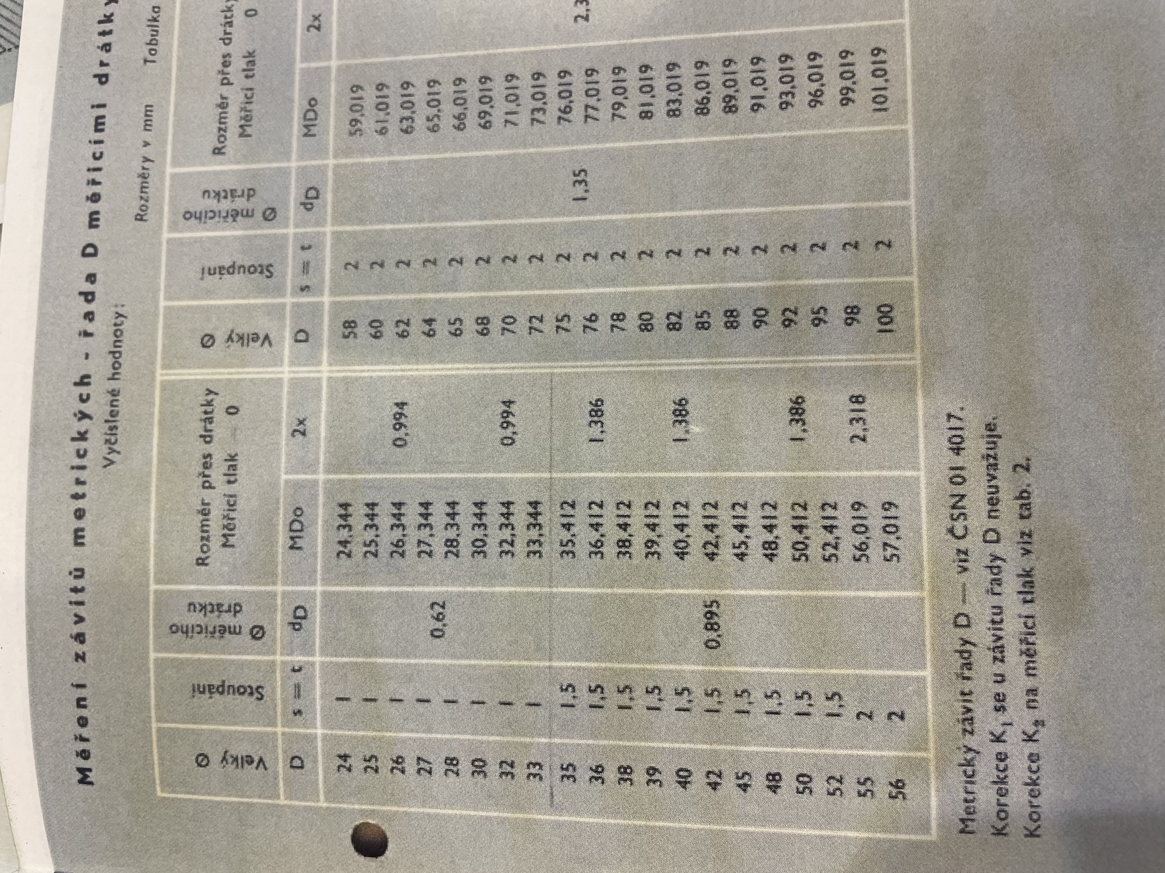

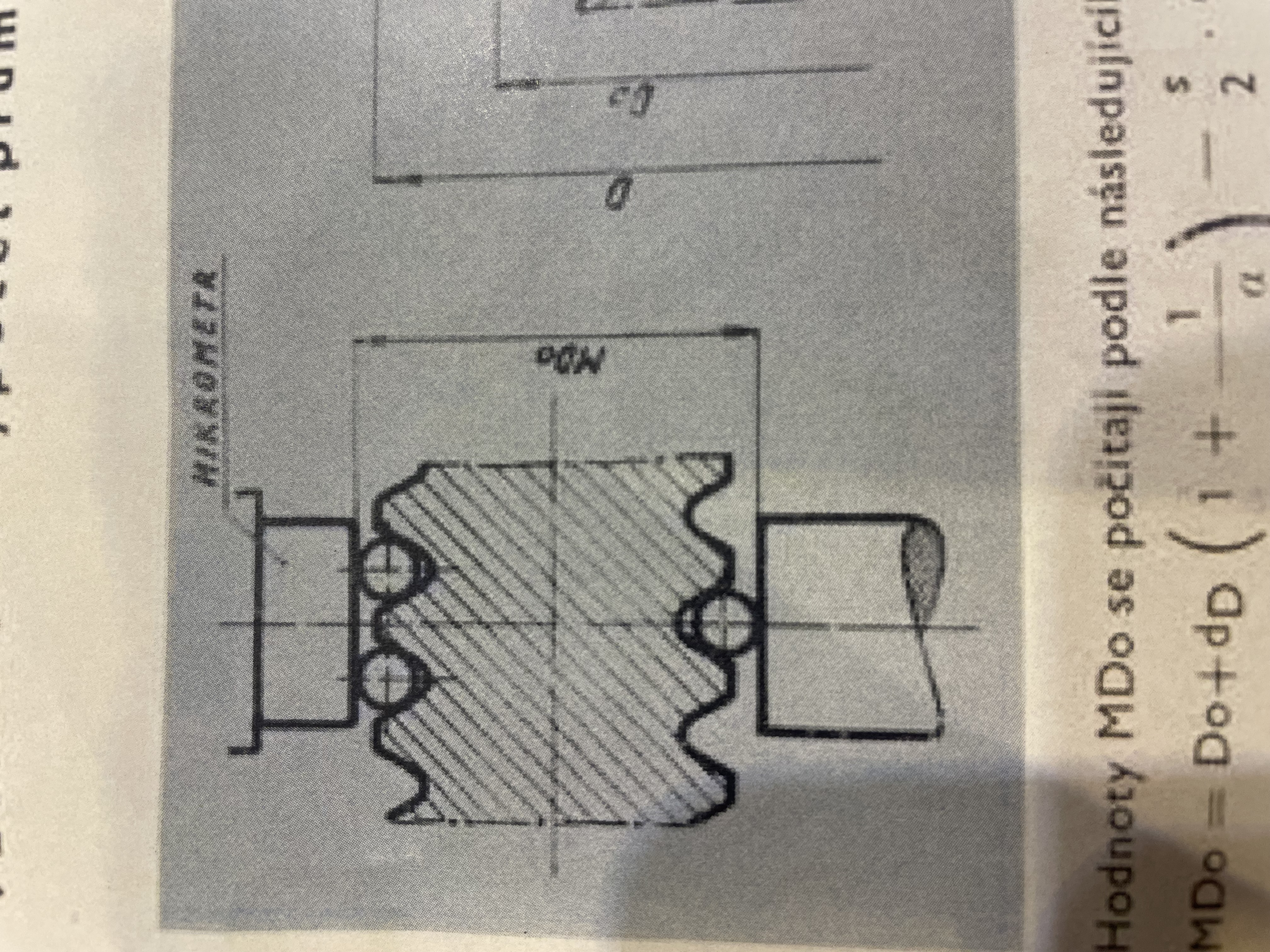

Přesně tak, sada jsou tři drátky(dvěma by se to blbě meřilo) Takže v balení jsou tři. Každá sada je na různé závity. Jsou na to tabulky jaký průměr na jaký závit je. Pro představu sem něco vložím.

Potřebuješ tři od každého průměru a právě ty tři jsou v jedné sadě. Jestli jsou to stejné sady jako mám já, tak je to dřevěná krabička vyložená filcem a v ní tři drátky. Spíš než drátky tedy broušené a jemně lapované válcové měrky. To musí každý strojař mít, za tu cenu ber všechny.

Díky, já tak nějak vím, jak se s nimi měří. Párkrát jsem marně hledal drátky na e-shopech... Já bych spíš na vyzkoušení potřeboval nějakou levnou sadičku. Vlastně mi ani nejde o extra přesnost. Spíš taková klasika, když se dělá závit nožem, a není protikus :)
Příspěvky: 8483
Příspěvek 12. 1. 2024, 7:32
Nouzově můžeš použít cokoliv broušeného nebo třeba vrtáky. Rozměr si dopočítáš, dají se najít vzorečky. Přesnost nebude taková, ale na běžné věci klidně.
