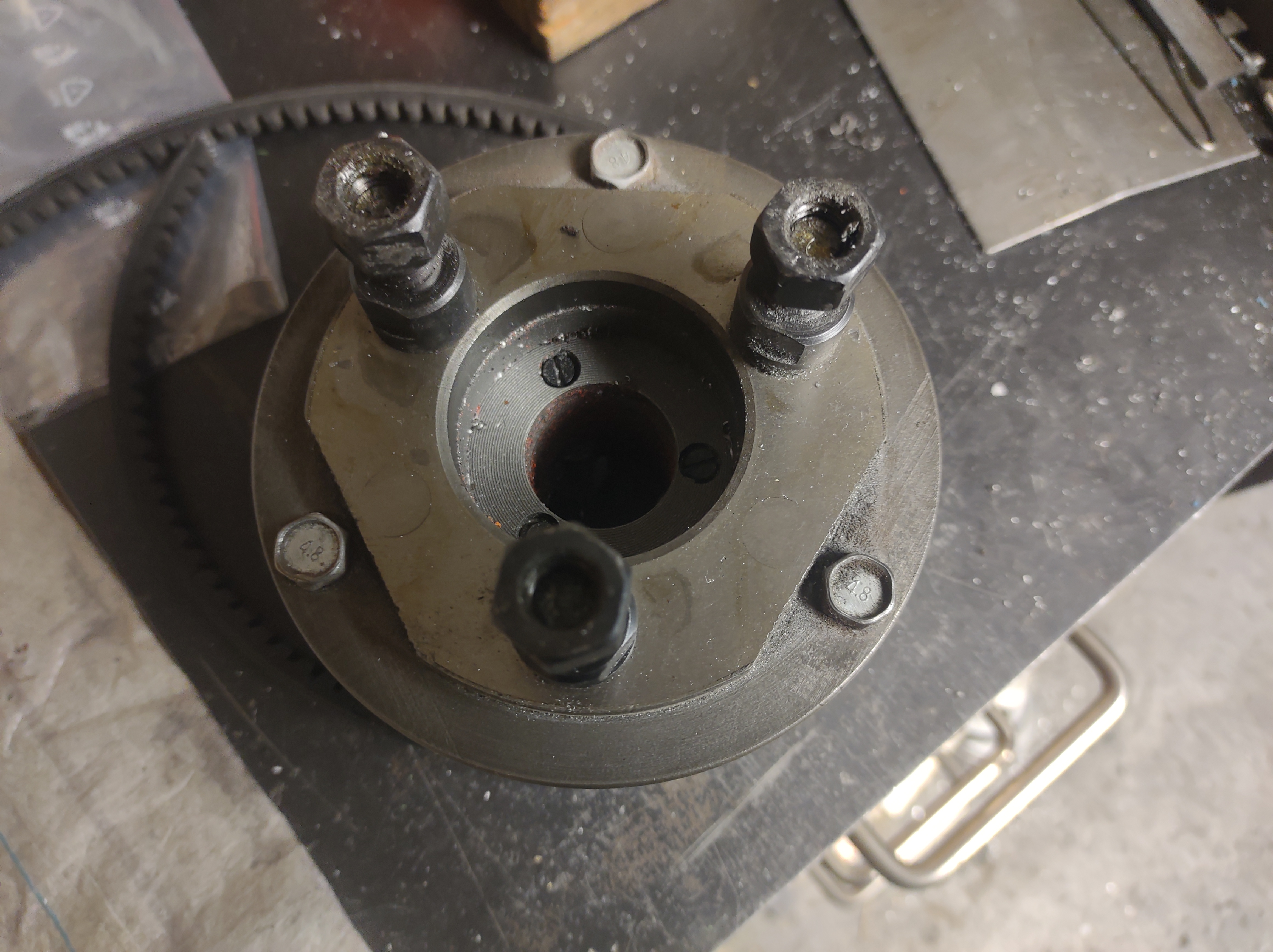

Koupím přírubu s krátkým kuželem pokud někdo máte, jinak samozřejmě objednám TOS Svitavy :)
3x upínací šroub velikost kužele 53,9mm

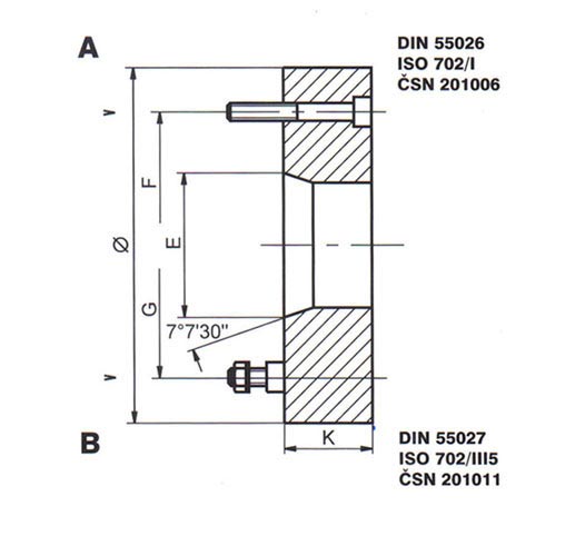

Legenda k obrázku
Ø 125
Typ upínání A
Velikost kužele 3
E 53,9 mm
F 70,6 mm
G 75 mm
H 27,5 mm
K 14,5 mm
Vlastní příruba viz foto

Ahoj, trochu mě mate popis a obrázek - tedy sháníš Typ A se šrouby skrz na pr. 70.6 nebo podle obrázku s čepy na pr. 75 ? Na jaký to má být stroj ?
