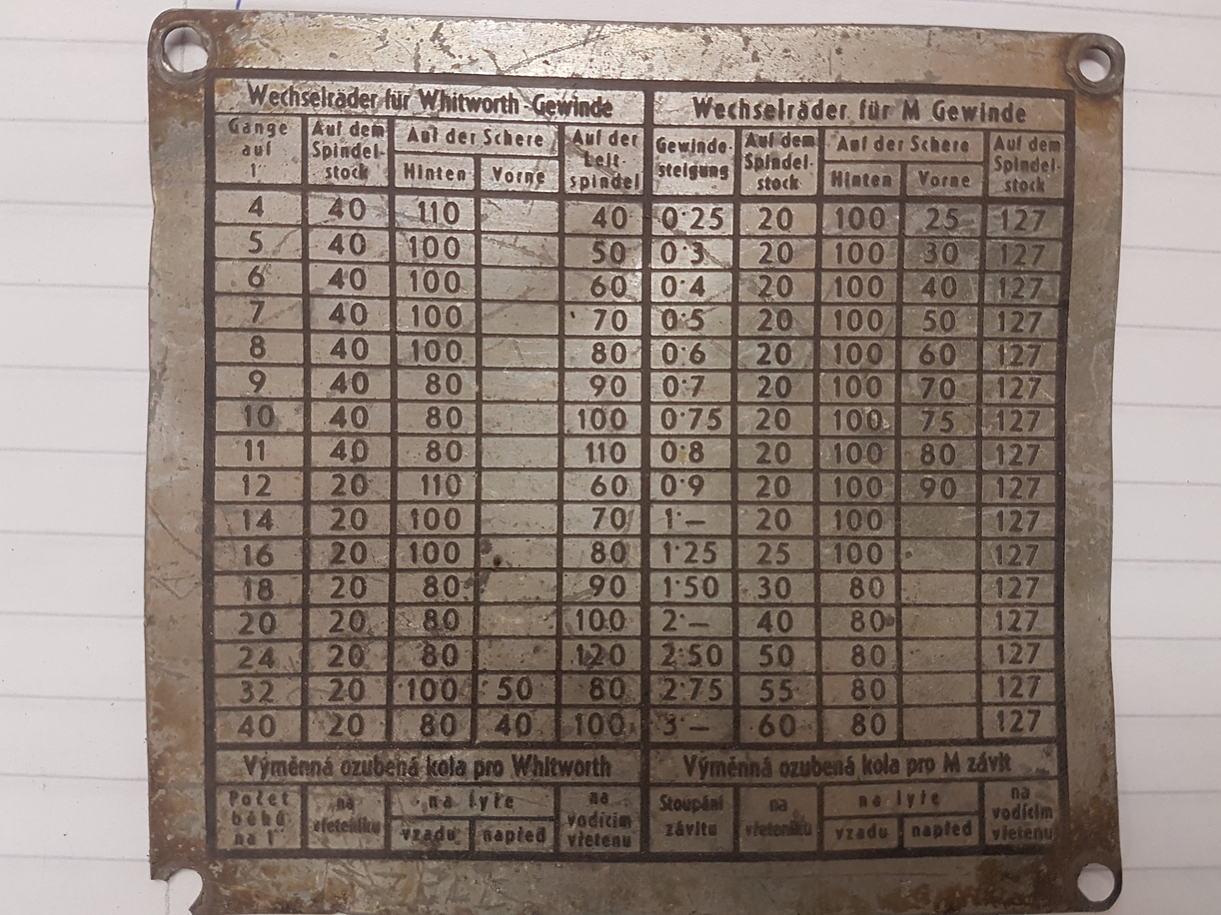

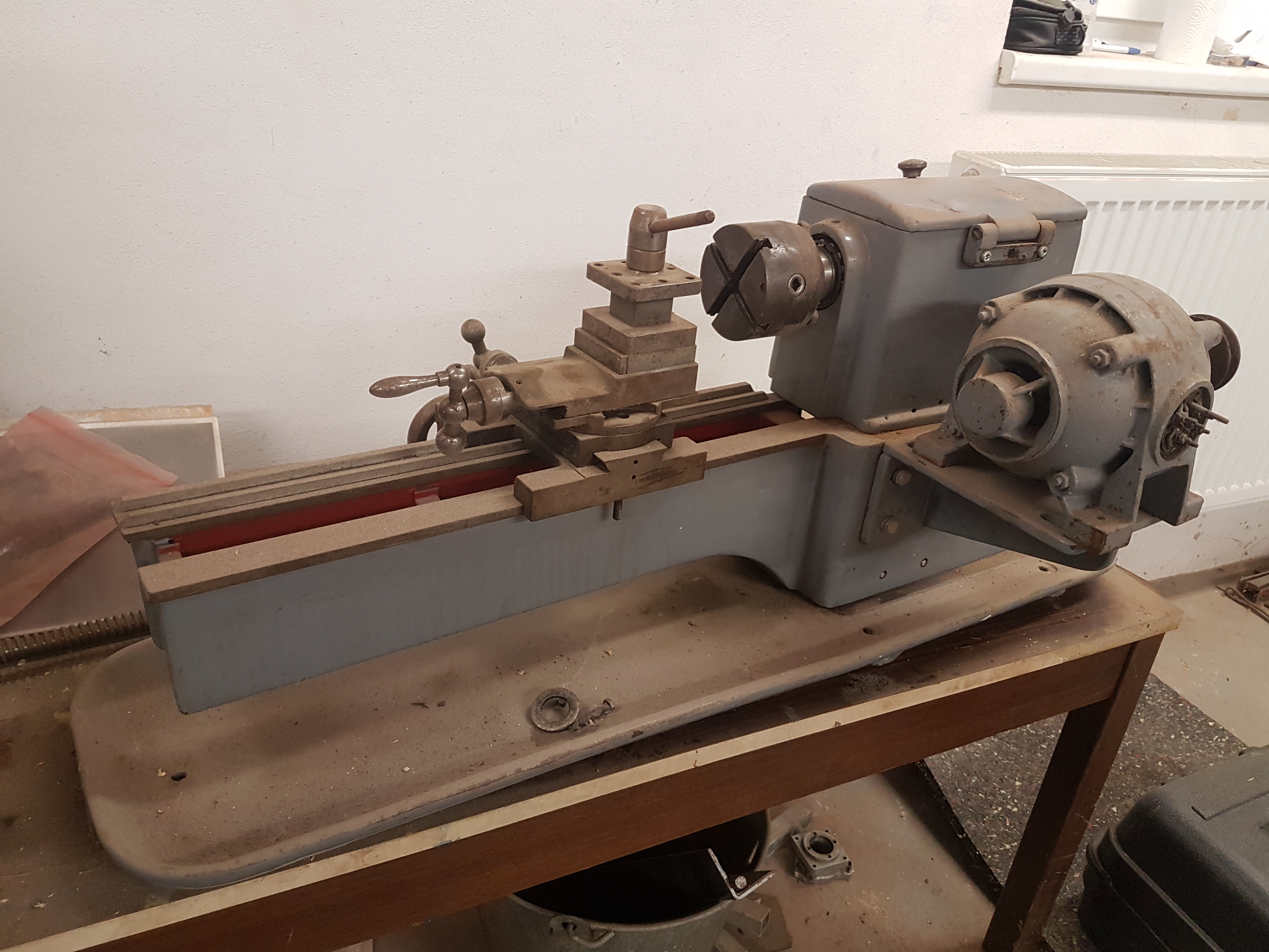

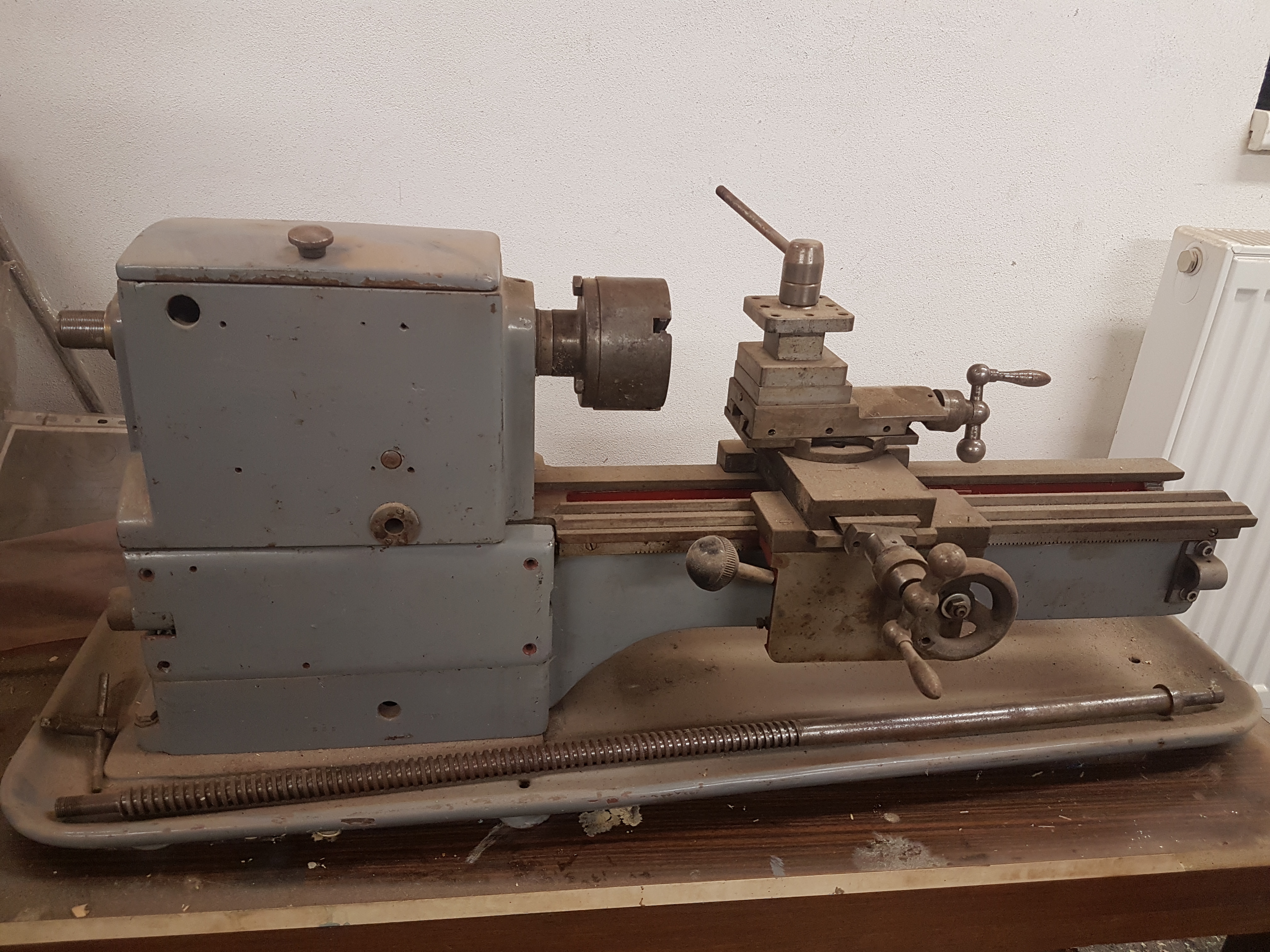

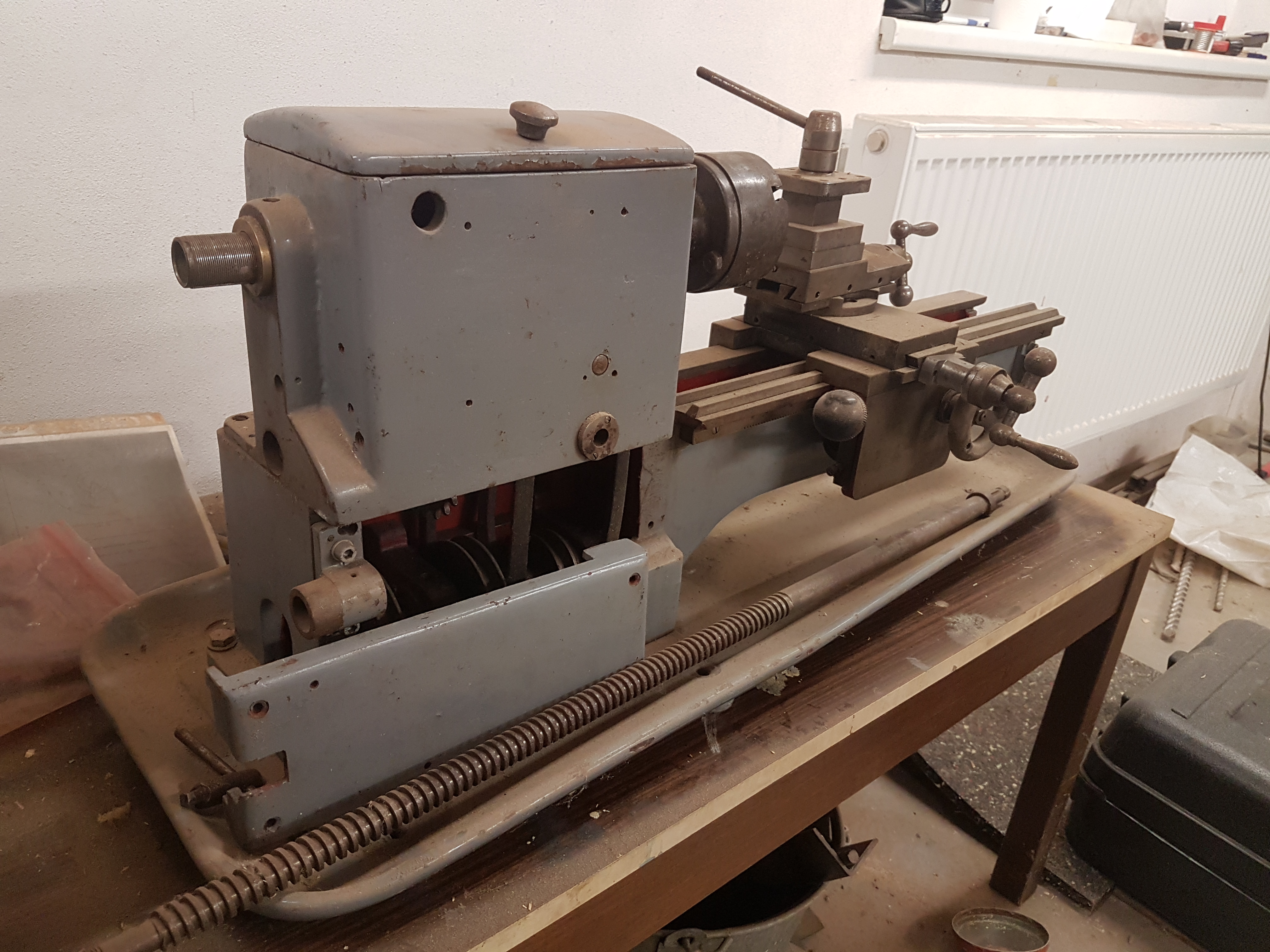

Ahoj všichni. Před časem jsem získal starý soustruh, který původní majitel rozebral na prvočinitele a naházel do bedny. Snad se ho snažil zrestaurovat. Chtěl bych ho zprovoznit. Zatím jsem ho poskládal do stavu v jakém je na fotce.
Na soustruhu není žádný výrobce ani typ-jen štítek, který jsem vyfotil. Nepoznáte někdo, co je to za typ? Jde o to, že původní majitel do té bedny s rozebraným soustruhem naházel i nástroje, další rozebraný soustruh Volman , a součásti několika dalších věcí. Takže mám bednu mišmaše a nepoznám, co je k čemu. Bez nějakého rozkresu stroje to nesložím.
Tady jsou údaje, co jsem naměřil: Délka vany pod soustruhem je 94cm. Upínací hlava má průměr 9cm, délka lože je 52 cm. Váha bude do 100kg-dokážu ho max. přizvednout.

Zelenda SD2
