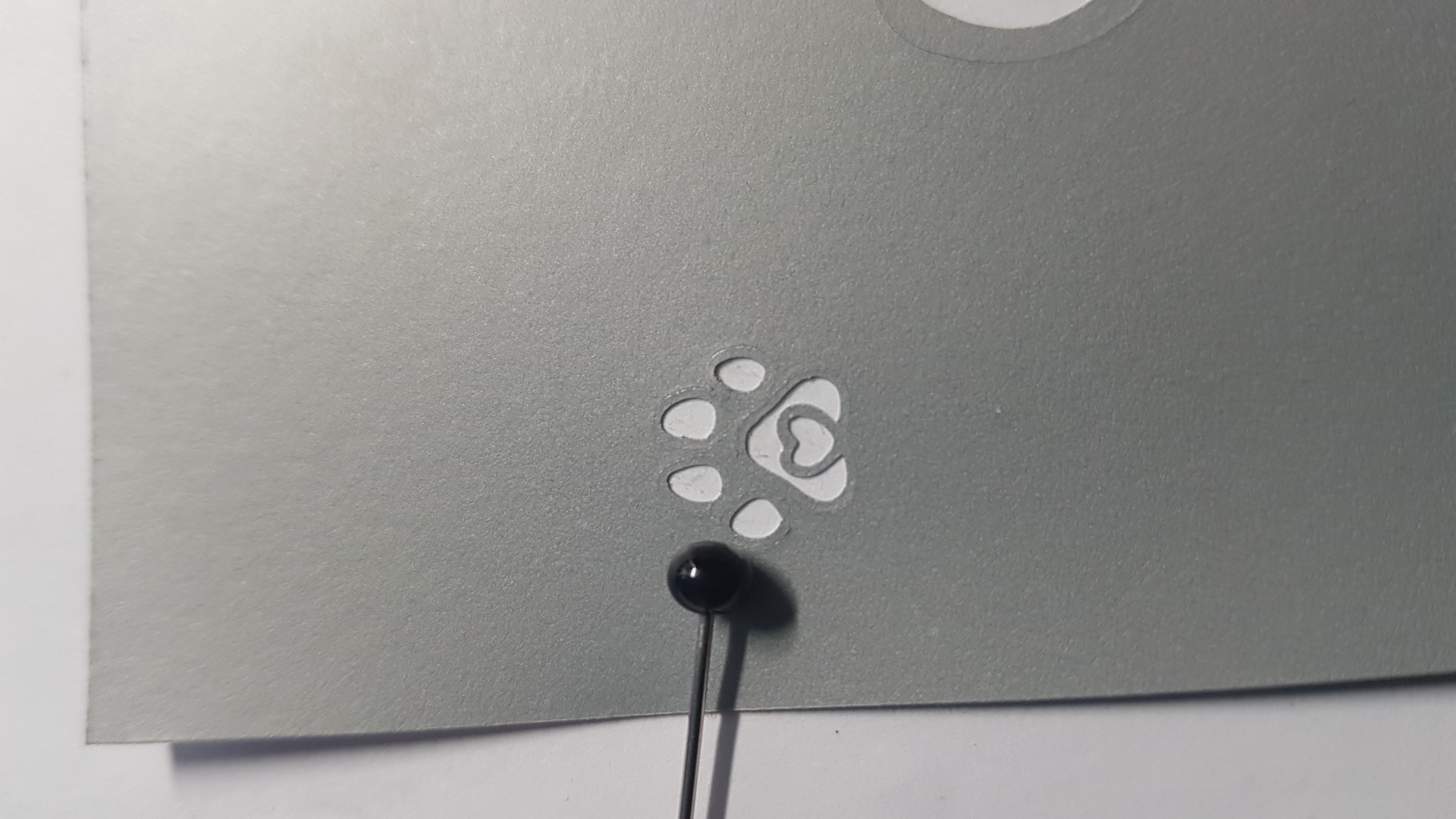

tak to zkusím trošku oživit, zřejme je toto téma tabu a asi i zbytečný když existují řezací plotry tak proč to hrotit na cnc plotru že? Jelikož zas tak moc videí na YOUTBE není tak to zkusím popsat svými amatérskými slovy třeba by se to někomu hodilo než si pořizovat další stroj a vlastníte třeba obyčejný čínský cnc plotr a chteli byste si zkusit neco vyřezat do různých materiálů které ani na profi plotrech kolikrát nejdou řezat.
Ale...... po delším zkoušení a bádání je řezání ba přímo luxusní, ve srovnání s obyčejnýmy plotry Cricut, Brother SDX apod hobby plotry který vlastním je řez velmi čistý a síla řezu i lepší, to bych asi přikláněl k pevnejší konstrukci stroje a preciznejšímu nájezdu na pozici. Nájezd a výjezd (zápich nože) je takřka bezchybný a kvalitativně srovnatelný s profi plotrem který též vlastním v cenové kategorii 25K, hobby plotr dělá trošku takový fousek a lehce zařízne folii, nejspíše to bude horším vedením (nepatrné vůle) a řemínkovým převodem + krokáčem.
Zakoupil jsem tedy běžný plotrový nuž s kovovým držákem a udelal úchyt na kompenzaci místo vřetena.
Nasimuloval dráhy v F360 a dal řezat, výsledek jak říkám..... super. Po delším hledání jsem si do F360 stáhnul placené rozšíření od Autodesku pro řezání nožem, kde to posléze vygeneruje kod s výše tzv. kličkami v ostrých rozích, které se dají upravovat. Na detailu řezaného obrazce cca 7x7mm je znát lepší "ostřejší" roh, ale na větších kusech už to není tak znatelné a celková linka řezu je srovnatelná s dráhou co vygeneroval F360 bez rozšíření, takže kvalitní nůž v držáku se dokáže velmi slušně otáčet, důležitý je i nájezd nože pod delším rádiusem, nůž se stihne rychleji natočit jen co se lehce dotkne materiálu do řezu a samozřejme i výjezd lehce za offset nože aby byla línie doříznutá.
Tím bych tuto kapitolu uzavřel, protože není to nic neobjeveného a zbytek si už může každý domyslet sám. Jen jsem chtěl zkusit zda je to možné, když bežný CAM generuje odlišný Gkod od řezacích plotrů.

Super
Diky za info
Me rozhodne posouva dal v tom ze existuje plugin.
Ta tuhost urcite prinasi vyssi kvalitu. Na profi strojich je to casto bida. Jinak moderni noze maji kvalitni ulozeni takze nepotrebujou velke vyoseni a nechodi tolik ve vleku takze proto ta absence klicek neni fatalni.
