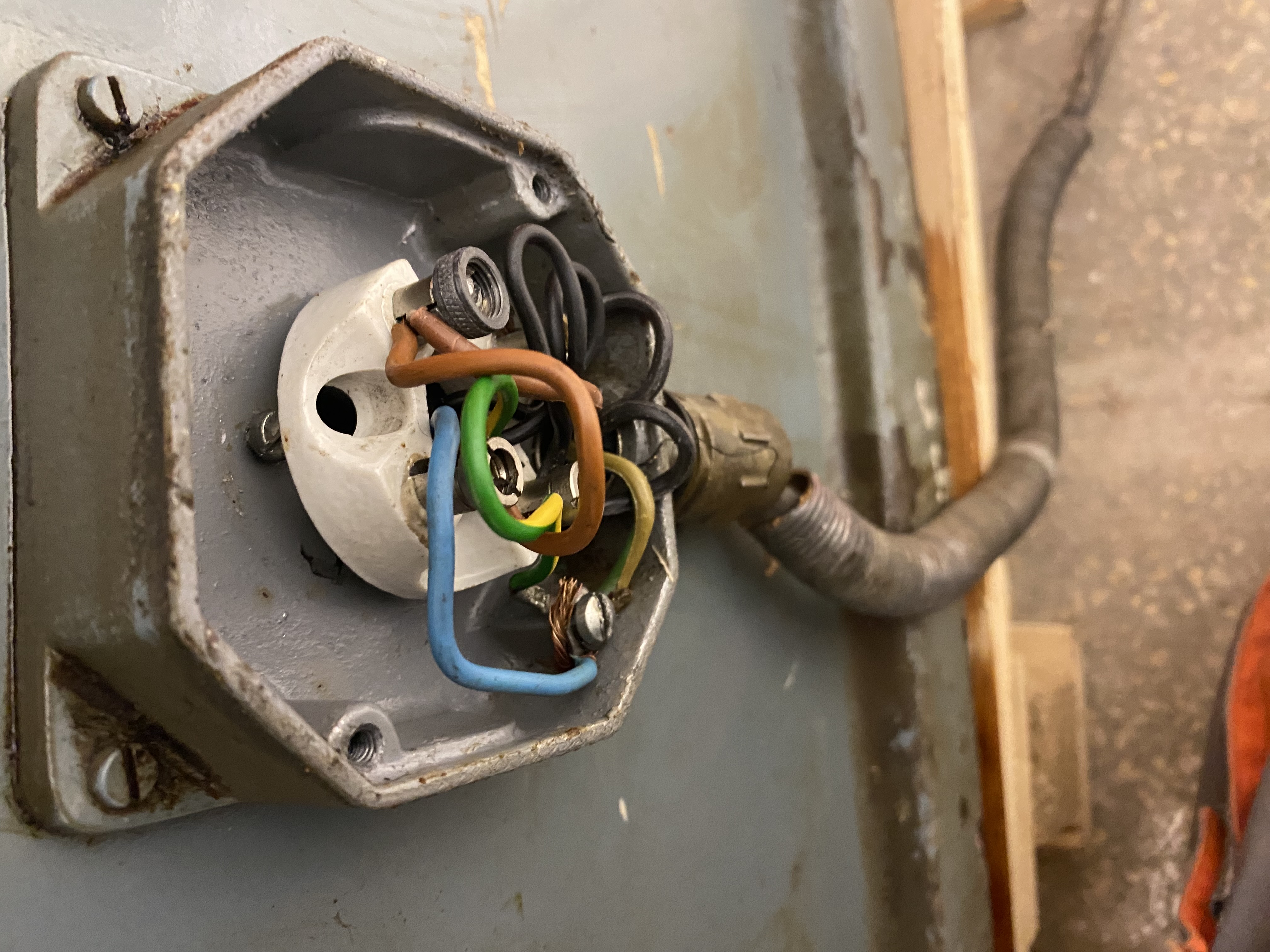

Tak jsem ráno vyrazil do dilny natěšený . Sundal hnací řemen z motoru ručně protočil poháněcí řemenici beran z jedné strany na druhou. Namazal vše a také napumpoval centrální mazání. Zkusil jsem zapnout naprázdno motor kvůli směru otáčení. A nic vypadl chránič. Je nějaký úblb v elektrice . Tak jsem si ještě udělal zářivku nad strojem abych na ni dobře viděl. A musím jít po drátech co je kde spojené Pracovní nula s kostrou .Nebo fáze ve zkratu nevím .

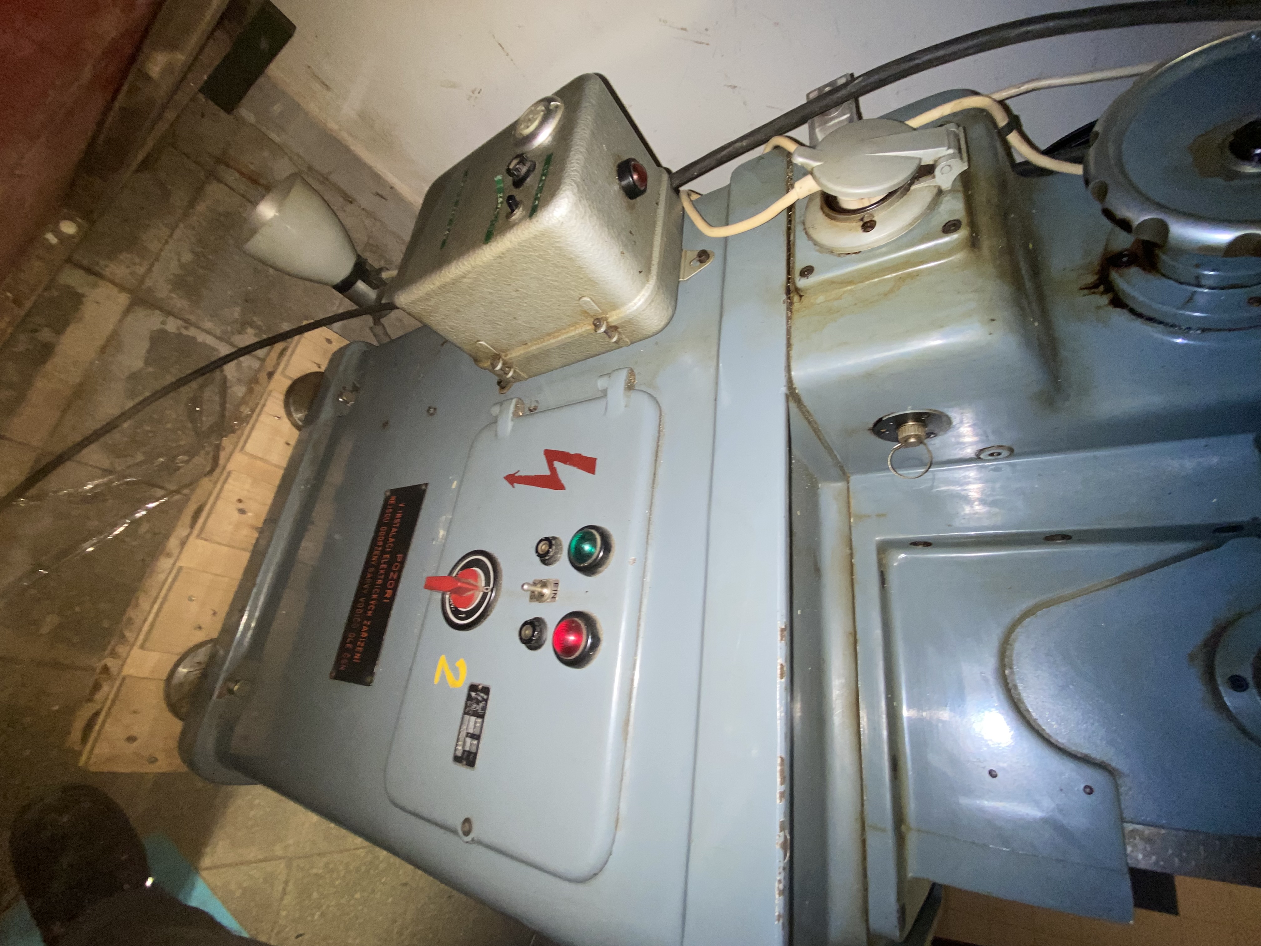

Tak včera jsem přišel záhadě na kloub pustil jsem se do opravy elektriky vyměnil nový přívodní kabel, který byl zakončen v přívodní svorkovnici na venkovní straně stroje a tam byla rozlomená originální připojovací keramická svorkovnice. Která se dotýkaka kovovými svorkami kovového víčka krabice. Potom jsem ještě na dvou místech vypátral propoje pracovních vodičů s ochraným vodičem. Tak teď už mám elektriku po novu 5ti vodičovou a chránič nevybavuje. Dále jsem všechnu elektroinstalaci a veškeré šroubky dotáhnul. Nejvíce byli povolené šroubky svorkovnic. Tak před se jenom , ta elektroinstalace je 50 roků stará. Poto bych toto doporučil udělat u každého staršího stroje když si ho kluci kupujete. Tak teď ta elektrika vydrží dalších 50 let :-)
Oprava svorkovnice
Dotažení v rozvaděči stroje
