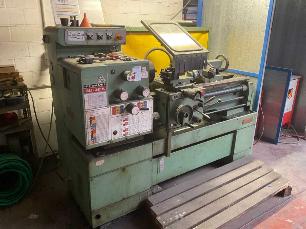

Zdravim chcem sa spytat v com sa lisi toto sui od klasickeho kedze zapinanie a tlacitka v hornej lavej casti je ine ako na vacsine SUI [/img]

V hornej casti nema prepinac hviezda trojuholnik a podobne

Mam klasickú sui32 rozdiely oproti tejto nemáš tam prepínač hvezda trojuholník na motor vretena. A na klasike je hydraulická brzda cez lamely, myslím ze na A-čku je to riadené už elektronický. Je tam troska viac elektroniky v skrini ale nič hrozné. Inak je to rovnaké.
