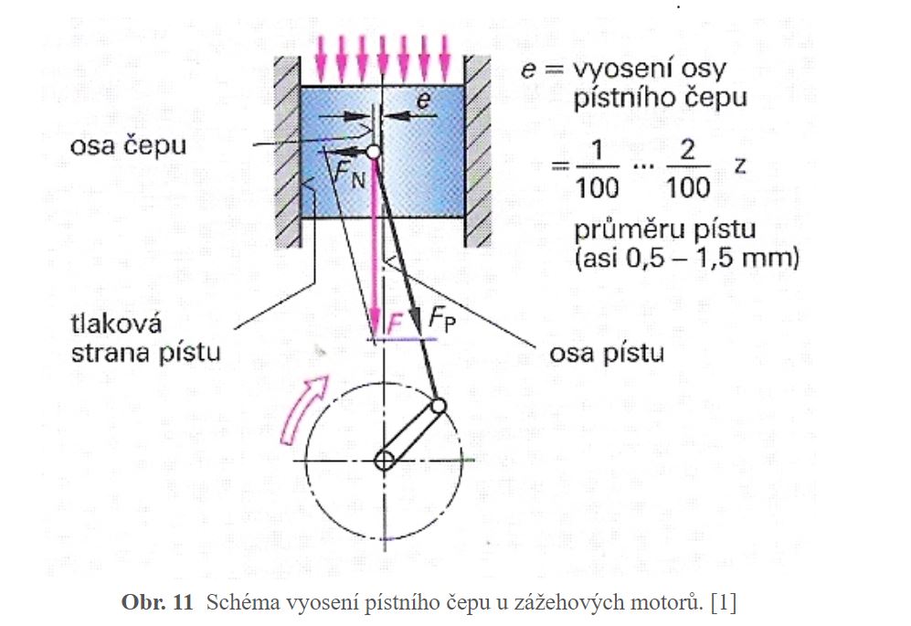

Třeba ti trochu pomůže toto:
Klasická šipka na pístu není?

Vďaka za info, naštudujem si.
šípka na pieste je, ja som to nemontoval ani nerozoberal. info o zlej montáži som dostal, keď to bolo na stole v dieloch.
na druhej sade je klikihák. tá sa montuje do motoru, ktorý sa môže točiť obomi smermi, podľa toho v akom aute je namontovaný.
na tretej sade je šípka, ale podľa výrobcu tam nie je vyosenie. ale vraj tam je spravený odtok oleja kvoli mazaniu.
