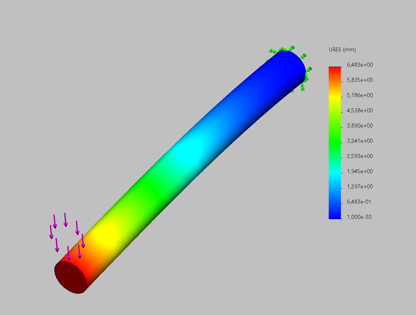

Pekny vecer,
Vedel by mi niekto spocitat ohyb oceloveho kruhoveho profilu dlzky 500mm, priemer 50mm pri zatazi dajme tomu 1000kg na jednom konci? Zataz bude na jednom konci a druhy koniec bude napevno v konstrukcii. Ocel je klasika S235.
Zaroven ked uz, poprosim o maximalne zatazenie pri ktorom sa to zlomi ak sa to da urcit. V nejakom online calculatore mi vyslo cca 3mm, rad by som si to overil.
Dakujem velmi pekne

Len narýchlo cez telefóm som to hodil do tohto kalkulátora "https://e-konstrukter.cz/technicke-vypo ... ho-nosniku" a vypľulo to priehyb cca 6.5 mm.
Příspěvky: 8450
4. 2. 2024, 11:18
Ale vychází napětí 387 MPa, mez kluzu téhle oceli je 235 MPa.

Dakujem za info, cize z toho moze byt problem.
Nechcel by sa niekto detailnejsie povenovat tomuto za nejaku fin. odmenu pocas tohto tyzdna? Bude treba asi simulacie v nejakom programe. Vyzera ze to bude zlozitejsie ako som ocakaval.

Jestli stačí jednoduchá simulace bez záruky, tak napiš co potřebuješ, to není problém.

6,5mm vypadá správně ;)
