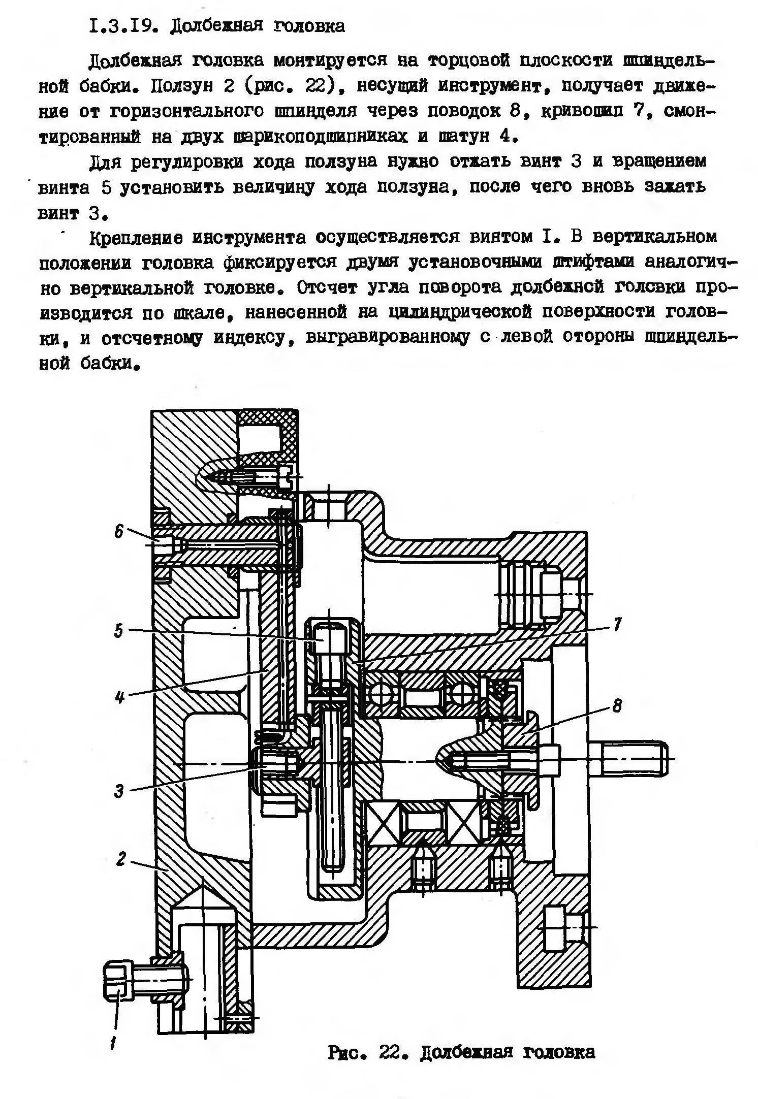

mám originální obrážecí hlavu k frézce komunaras 676p ale nějak nemohu přijít na to, jak změnit délku zdvihu. Poradíte mi prosím někdo, jak na to?

Zdar, tady by to mělo být popsáno. je to teda na 675ku, ale předpokládám, že hlava bude stejná. Povolíš šroub 3 a šroubem 5 to nastavíš.
