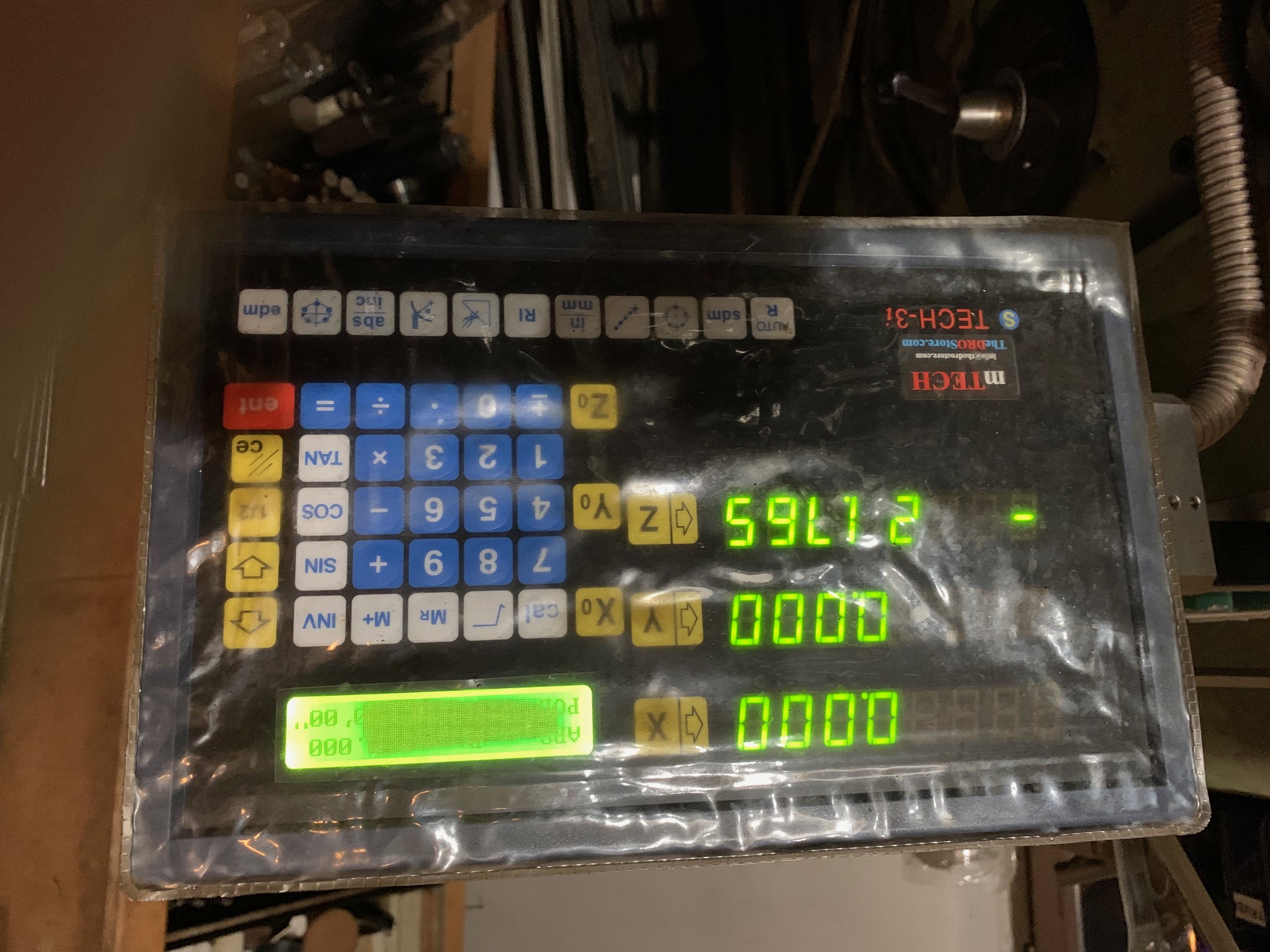

Zdravím, potreboval by som poradiť od elektroznalých s displejom odmeriavania, ktorý je už takmer nečitateľný. Pred pár rokmi začal postupne v strede tmavnúť, a v súčastnosti už tam takmer nič nevidieť (keď sa pozriem zospodu, dá sa ešte niečo odčítať). Ako dá sa mi bez toho žiť, no niekedy mi to chýba, a v týchto veciach nie som celkom doma :? Je nejaká možnosť opravy, alebo pripadá do úvahy iba výmena celého panelu?
Dík za každú radu.

Ahoj. Síce tpto odmeriavanie nemám ale.určite sa da ten displej vymeniť. Treba to rozobrať a nafotiť typ, či sa dá zohnať presny typ displeja alebo náhrada.

Měl by se dát normálně koupit
Hledej displej LCD 2x24 (spočítej si znaky)
Napřed rozeber a zjisti typ a jaký má konektor. Možná se podaří sehnat stejný nebo by se musel upravit.

Zkus ještě vyhodit ty vrstvy fólií. Třeba tam jenom něco zateklo.
