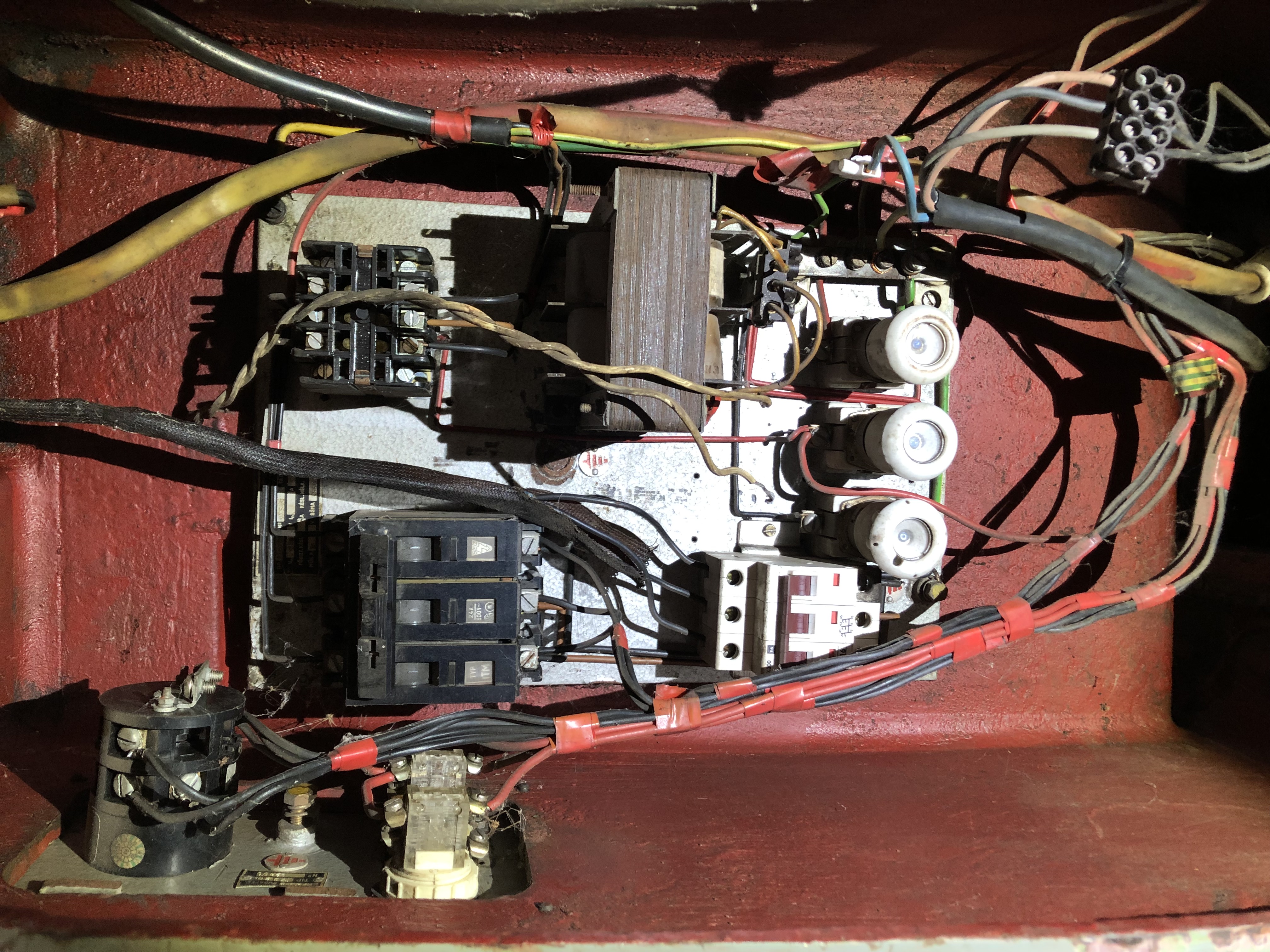

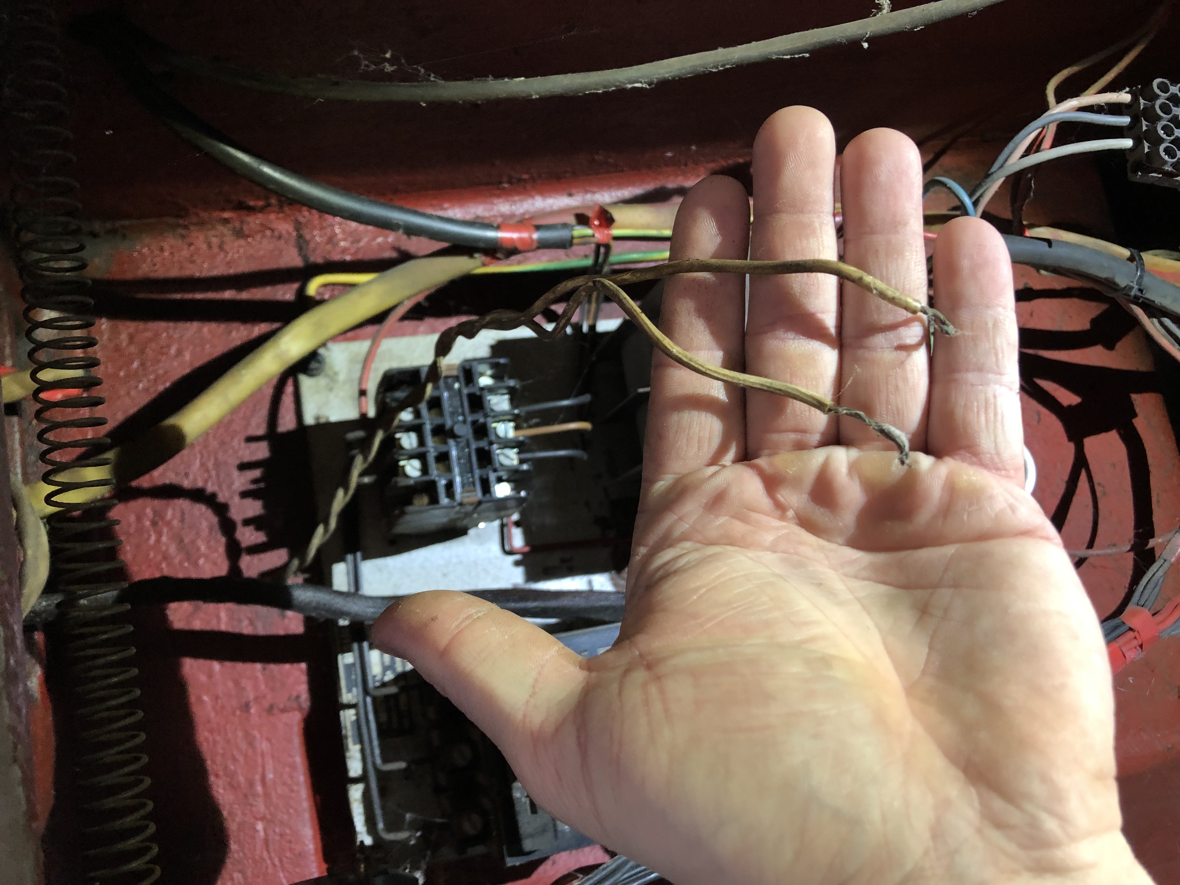

Zdravím má tu někdo zkušenost soustruh EMU250 potřebuji poradit ohledně elektriky . Nesvítí mi podsvícení otáček je to odpojené a přesně nevím kam bych to mohl připojit nebude někdo vědět kdo tento soustruh má díky předem za info . Přidávám foto elektriky .

Podle schématu je indikace na 24V. Ta elektroinstalace na Tvém soustruhu, ale není na 100% originální, protože tam jsou už použity "nemaďarské" komponenty, takže zapojení může být zcela jiné. Není také jasné jestli ten Tvůj transformátor disponuje napětím 24V, pokud ano tak to podsvícení připojit k němu.

Aha , tak to musím zjistit zda napětí 24V byla by to škoda aby to nefungovalo když už to tam je . Díky za informaci .

Tohle nemá smysl opravovat, je to mix uprav různých generací, původní je nic. Dej někomu pár peněz a dej to do finální kultury.
