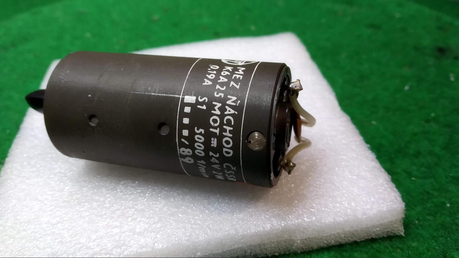

Ahojte,
pre jeden výskumný projekt potrebujem regulovať otáčky malého dc motorčeka (24W/2W/0,19A). Doteraz boli otáčky regulované iba napätím a nakoľko aťaženie je v určitom rozsahu premenné, otáčky kolíšu. Lepšie bude regulovať otáčky cez PWM, vhodné jednoduché regulátory majú všade za pár drobných. Nízka cena však nieje v tomto prípade úplne priorita, preto ma napadlo, či mi neviete poradiť kde kúpiť DC regulátor, ktorý by mal ideálne spätnú väzbu (dakedy nejaký taký regulátor bol v amare, medzi pulzami PWM meral generované napätie motora). Skúšal som hľadať, ale trh je zaplavený tými lacnými čínskymi PWM ktoré mi vyhľadávanie ponúka dookola.
Ďakujem, Andrej.

Příspěvky: 3832
18. 2. 2024, 9:03
Thomeeque píše: 18. 2. 2024, 2:12 Tento motor je daný nebo můžeš použít i jiný? Jaký rozsah otáček potřebuješ, jaký výkon, korekce jednou za otáčku by stačila..?
Ahojte,
odpoviem nejak hromadne. Motorčeky majú namontované excentre a slúžia ako generátory vibrácii. Tie čo sme používali doteraz vyhoveli otáčkami, aj výkonom (5000/2W). Otáčky nemusia byť hyper stabilné, ale v tomto momente pri napäťovom riadení sa pri pohybe motorčeka menia pomerne výrazne (odhadom 10%).
Teoreticky by som mohol použiť aj iné, ale jednak ešte nejaké máme v zásobe a okrem toho sú namontované v takých plastových púzdrach (tiež vyrobených, ale nieje to úplne prostý tvar na výrobu), takže ak by rozmery boli iné, buď by som musel vyrábať nové púzdra, alebo prinajlepšom vymýšľať nejaké redukčné púzdro.
Kedysi som trochu bastlil elektroniku, nejaký plošák a spájkovanie nieje problém, ale vymýšľať nejaké zapojenie to už na mňa nieje. Potrebujem ideálne plug-and-play :-)
Ešte skúsim použiť PWM, možno to bude stačiť a bude po probléme. Trochu som rátal s tým, že takáto regulácia DC motora je bežná vec :-)
