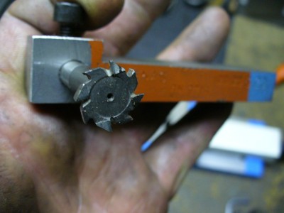

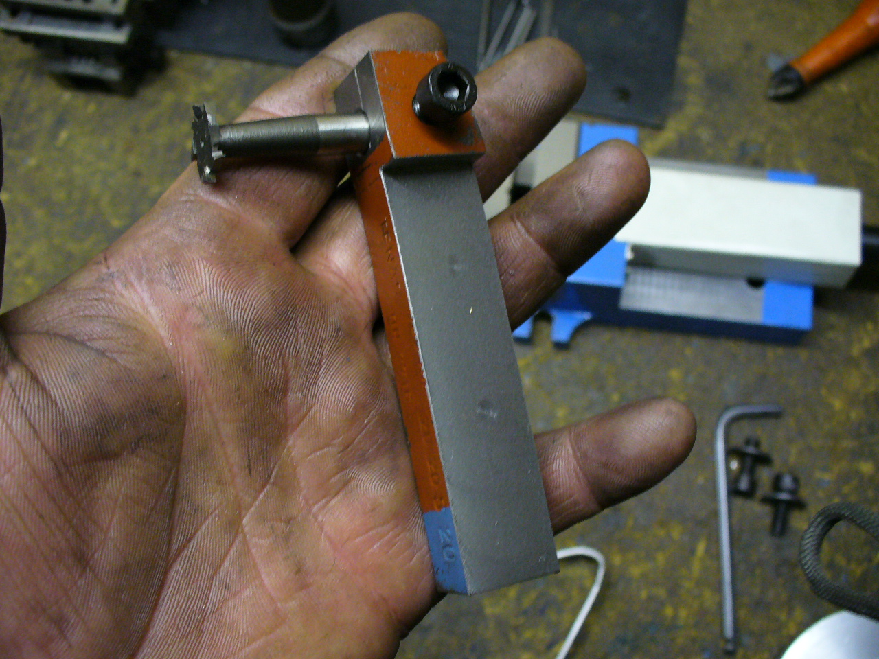

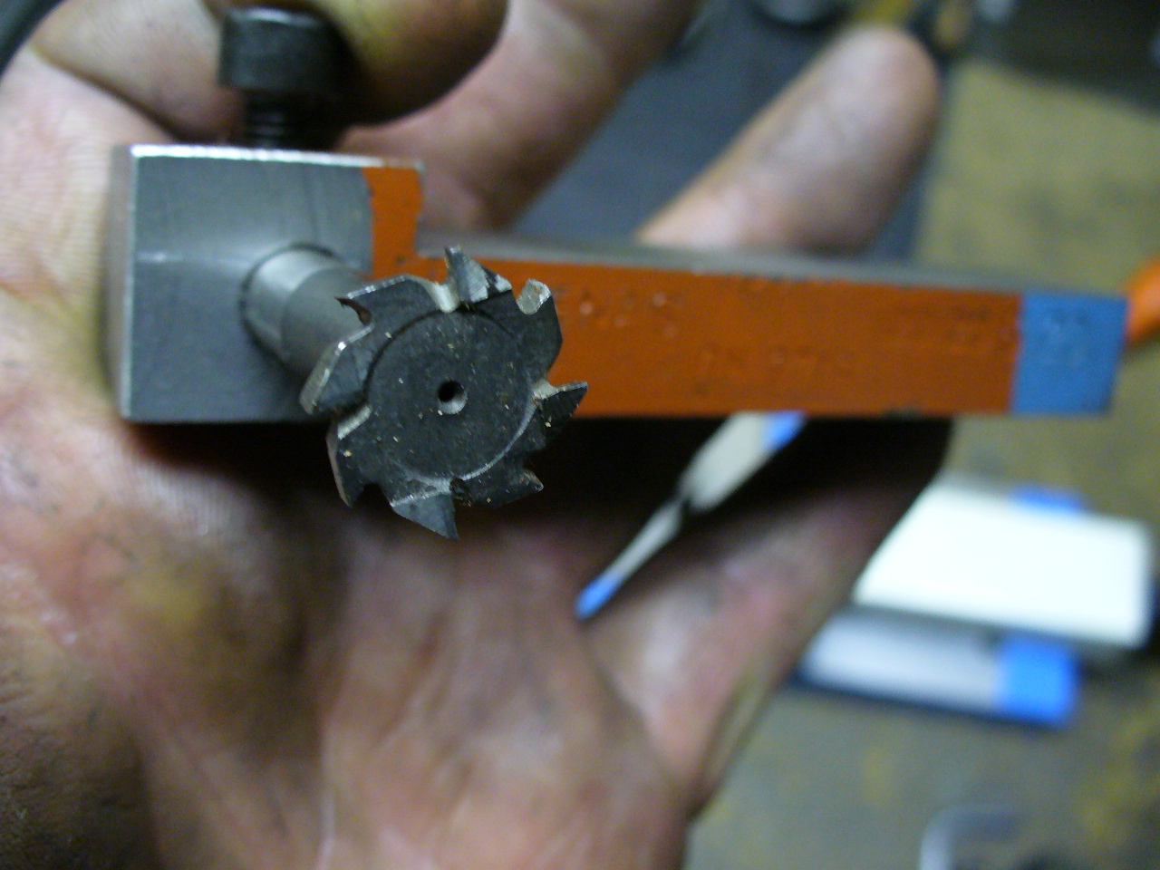

Tak toto je vychytávka pro mimořádné lenochy :lol: co jsou shnilí ,případně si neumí nabrousit kudlu do díry.Jedná se o klasické vnitřní soustružení s příčným držákem ,žádné šudlení :wink: normální úběr ,hloubka podle délky frézy,nic pro céencéčkaře, to ocení jen fajnšmekr :lol:
odzkoušené z frézou fí 8 až 80mm délku otvoru.
Na jedné fotce tvrdokovová fréza 4břity ,fí 8mm podle držáku ale jde i samozřejmě podstatně menší 3,4,5,6mm
břit nastavený mírně nad střed ,další čtyři nachystané na "dobrů prácu"
držák mírně vykloněný doleva aby nebraly boky .
Další fotka fréza na T drážky s kterou byl dělaný přesný průměr a na konci zápich pro ségrovku,naprosto v pohodě bez dalších výměn a na jedno upnutí nože.
Jdou s tím udělat opravdu malé průměry v bezkonkurenční kvalitě povrchu ale samozřejmě i jakékoli velké průměry do oceli hlíny atd. .
Příklad: 7H7 slepá frézou 6mm tvrdokov v délce 60mm!v oceli 11 600 bez stružení :wink:

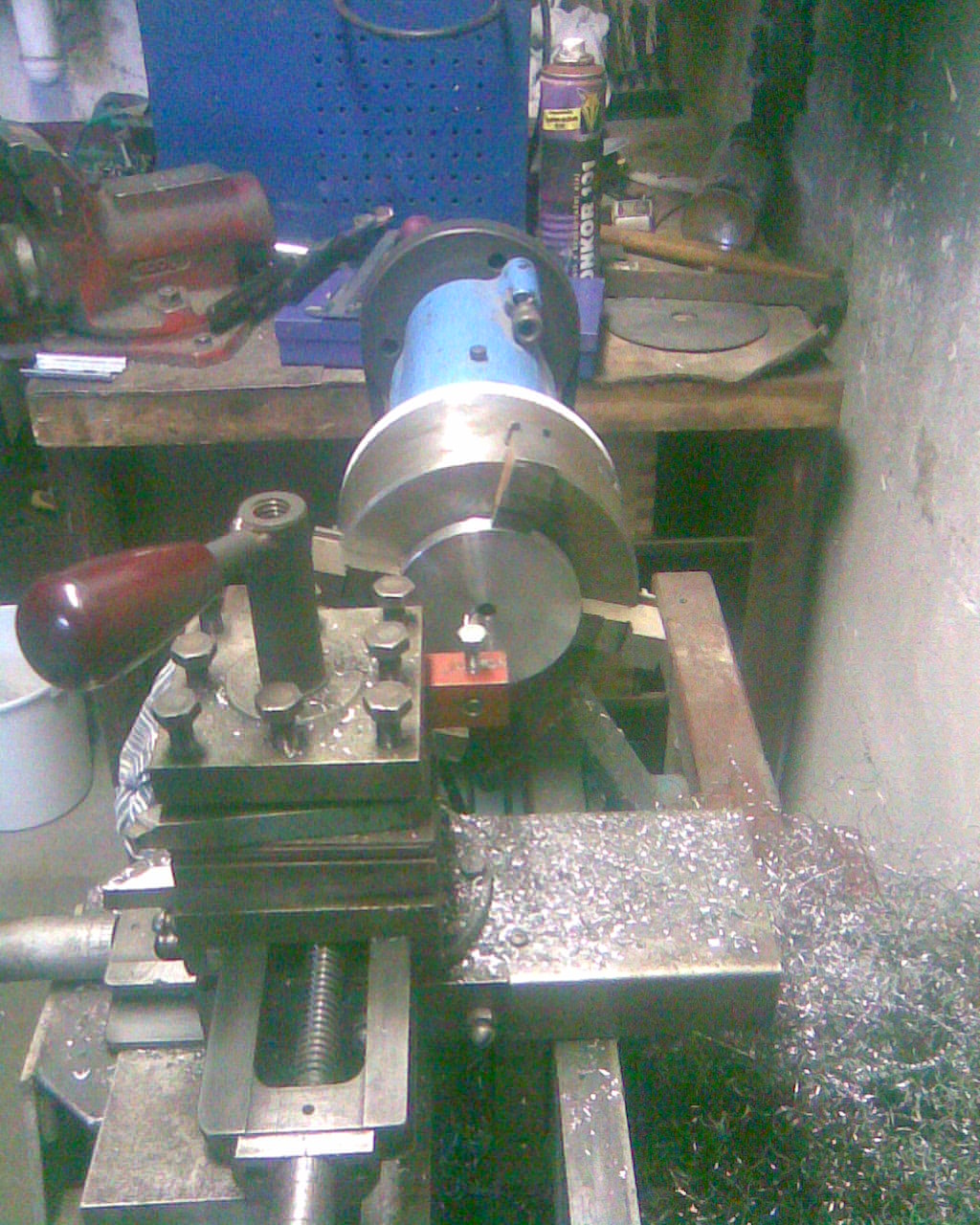

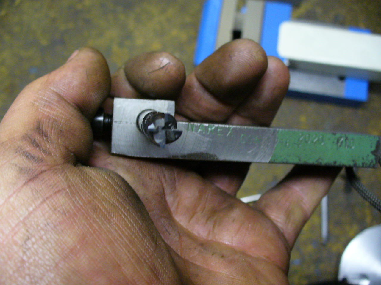

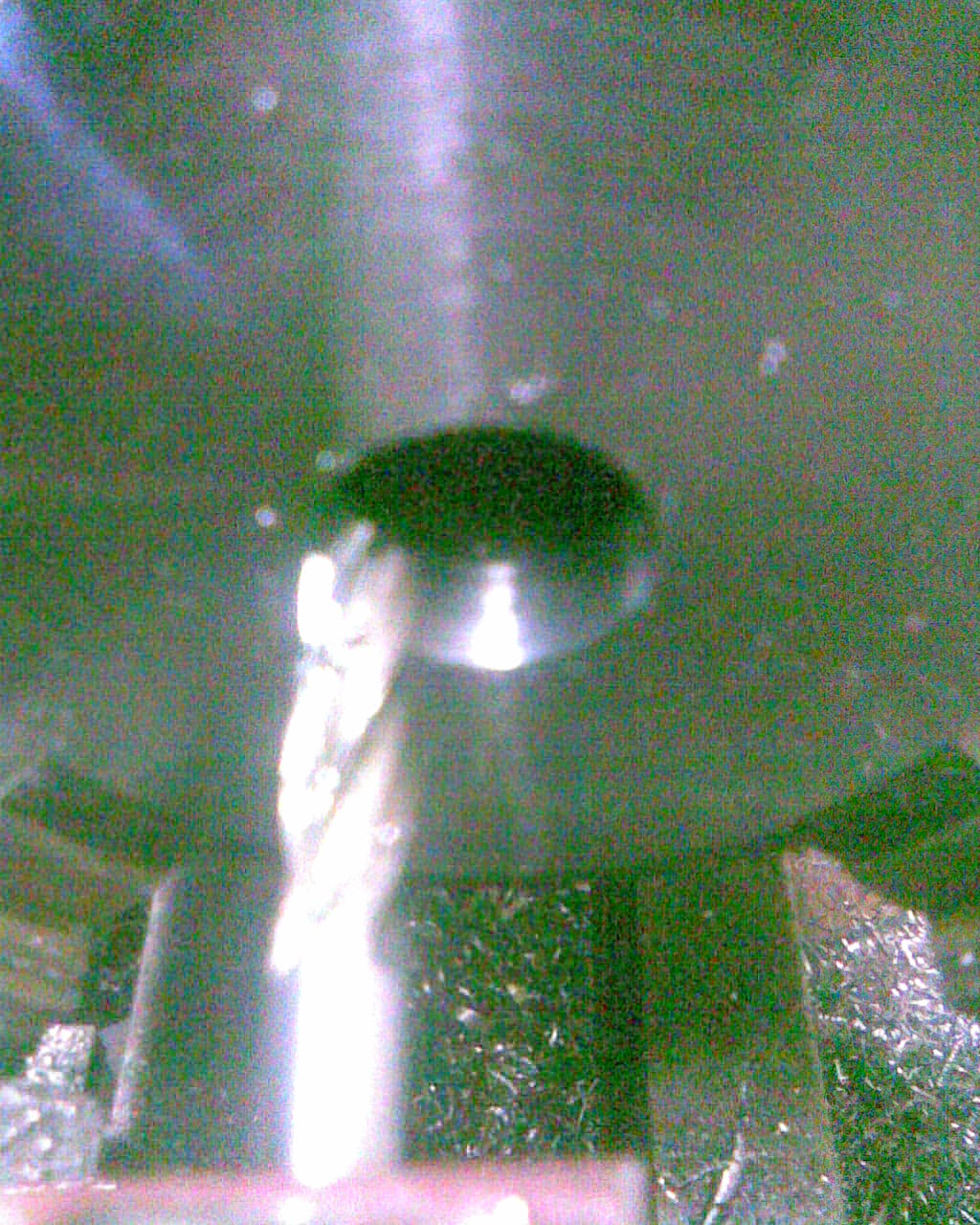

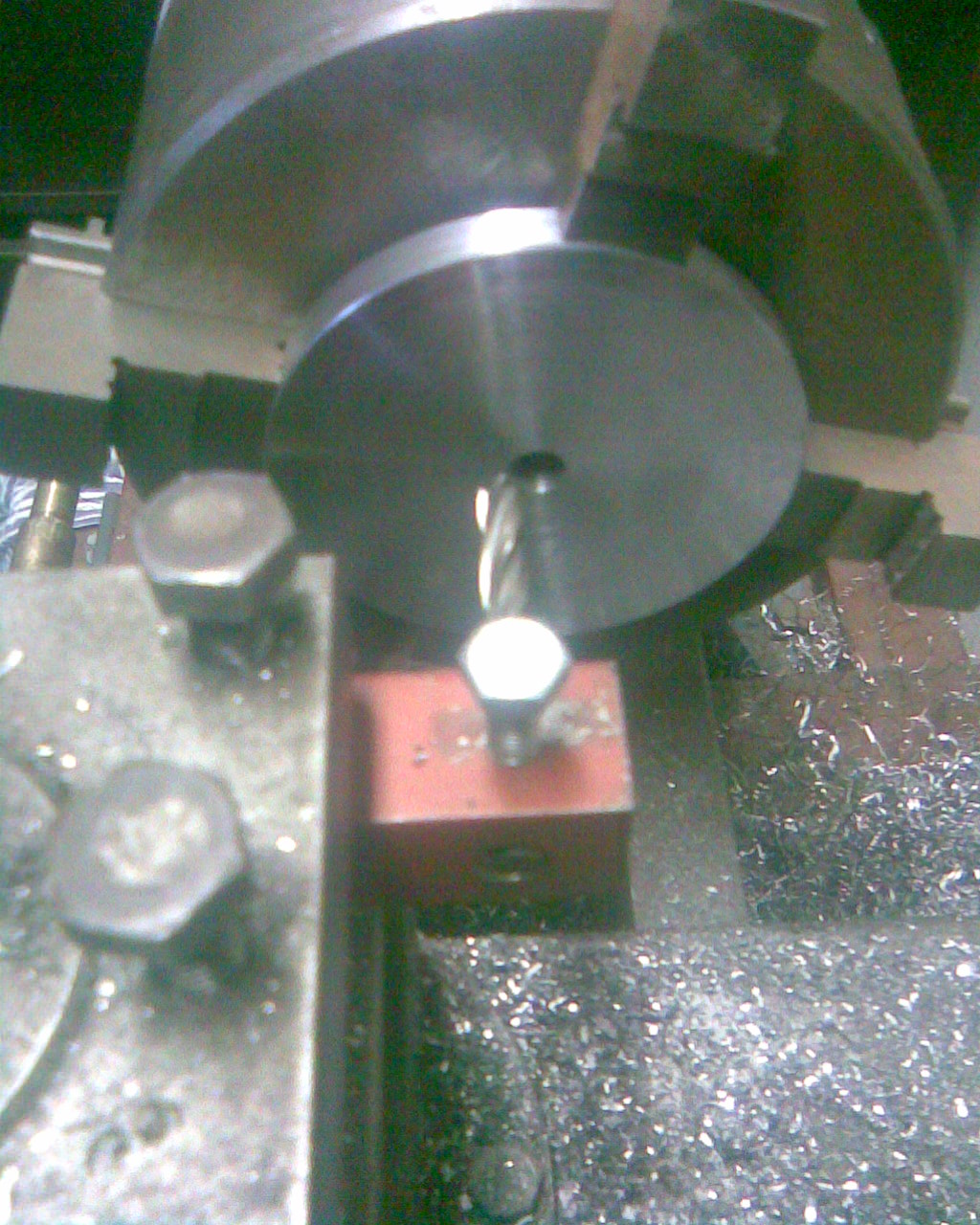

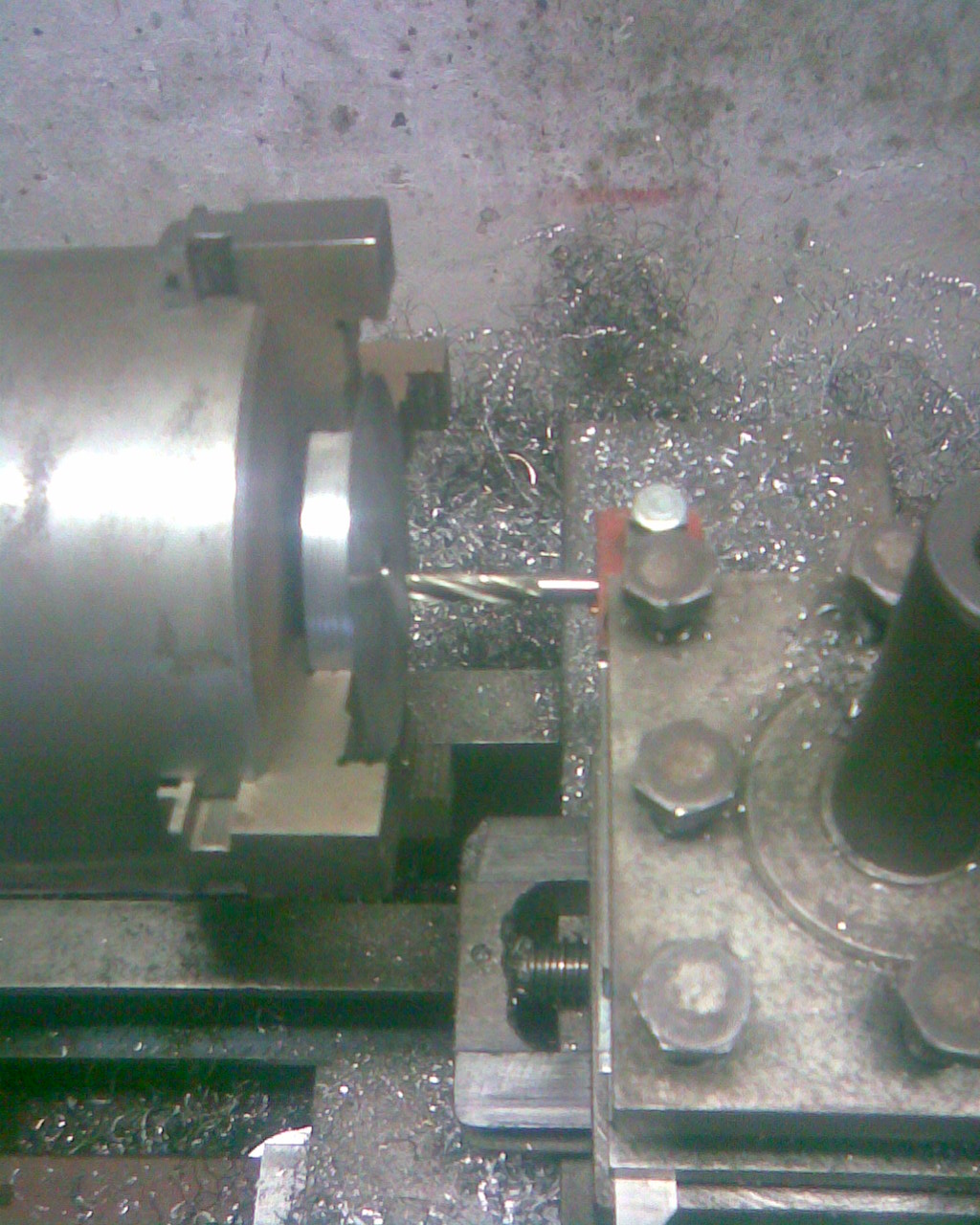

Tak jsem se nechal inspirovat a vyrobil jsem totéž v bledě modrém
Fréza o průměru 6 mm 4 břity
Foto z telefonu tak nic moc

14. 4. 2010, 4:59
A výsledek?

14. 4. 2010, 5:17
Jedním slovem to nemá chybu
Nevěřil jsem ale fakt supr a pochvala tumlikovy má skvěly nápady

14. 4. 2010, 5:21
Ale fréza musí být edy 100% v ose.
kdo nic nezkusí, nic nezíská.

14. 4. 2010, 5:23
Podľa mňa ani nie . Dieru predvŕtaš a potom dorazíž frézou .

14. 4. 2010, 5:26
předvrtání rozumím, ale pokud je přeci fréz šikmo, tak bude brát jen předek, nebo naopak zadek frézy.
A když zadek, tak bude díra do konusu??

14. 4. 2010, 5:41
No fréza by měla být v ose ale já ji mám o něco výše
A frézku mám trošku zešikma aby brala jen špička
Až budu mít zase volnou chvílu tak tam zkusím dát místo frézy vrták

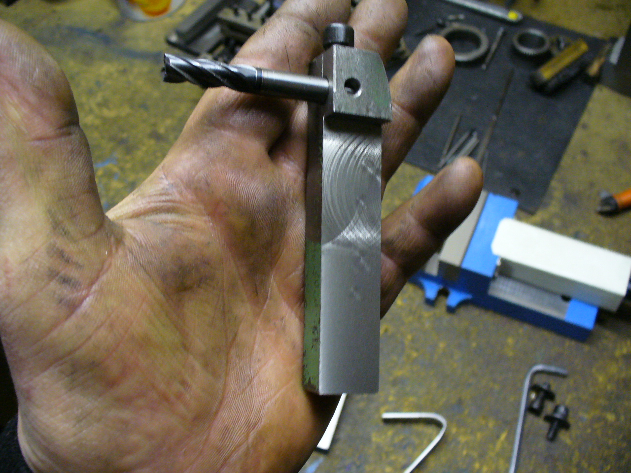

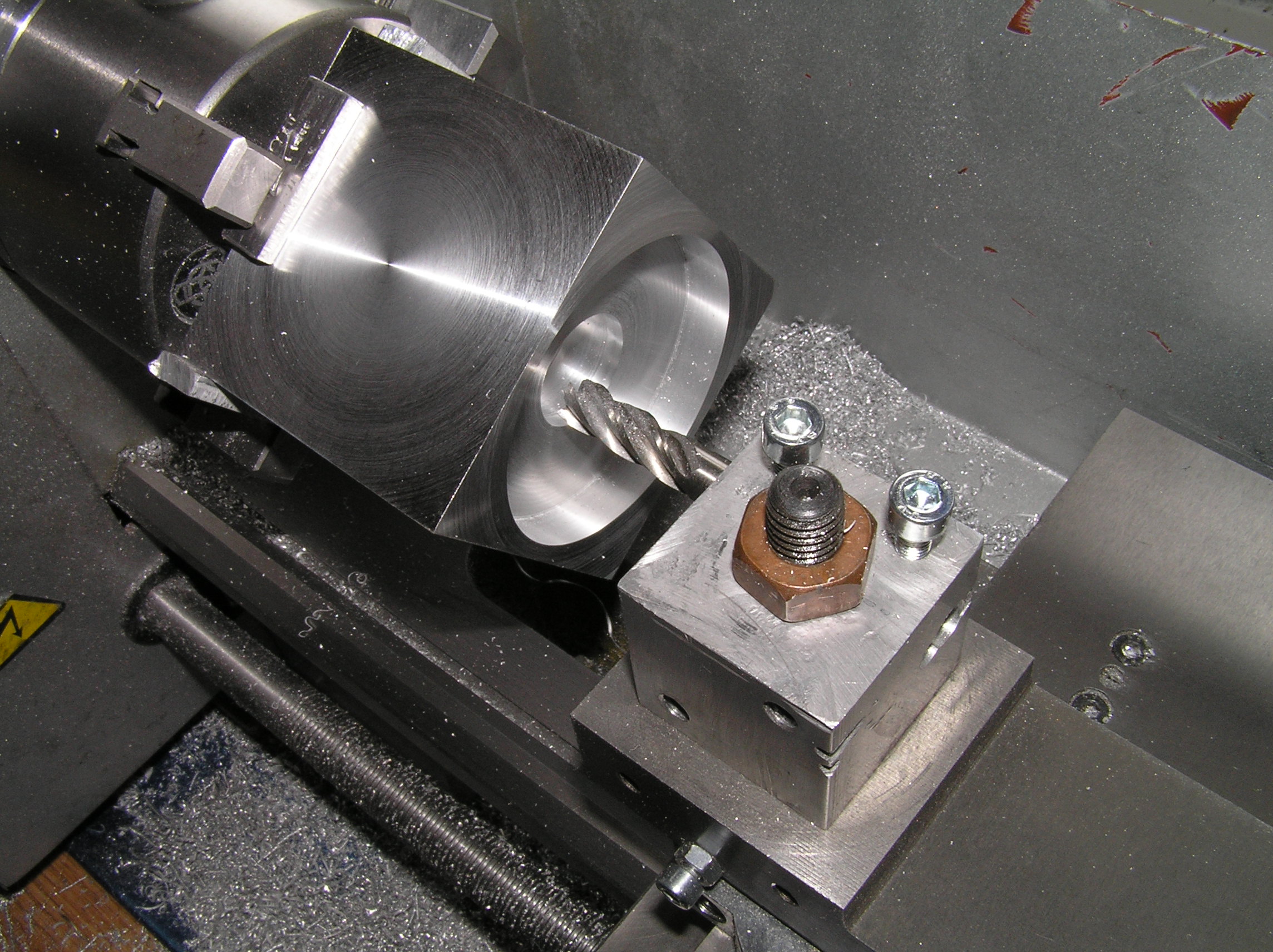

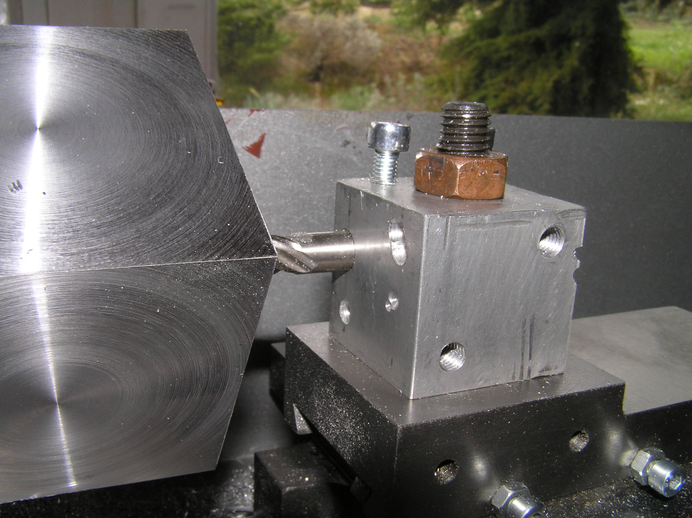

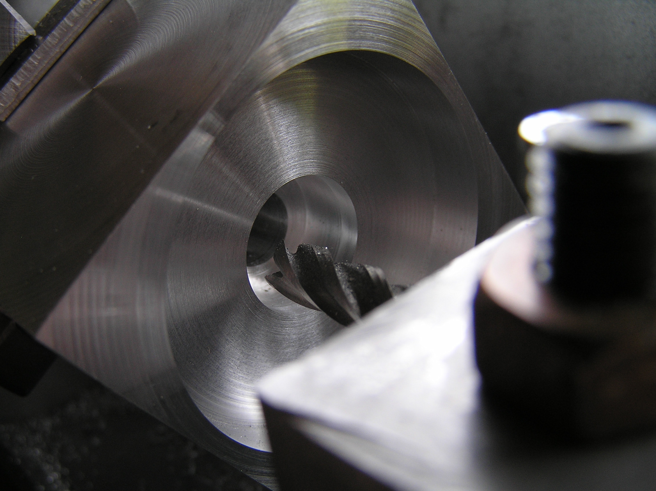

Nedalo mi to a taky sem to musel zkusit (resp. jsem neměl tak malej nůž). Je to fakt super ! Díky !
Jen místo držáku sem vzal kostku a tu dal místo nožovky a do ní frézu.

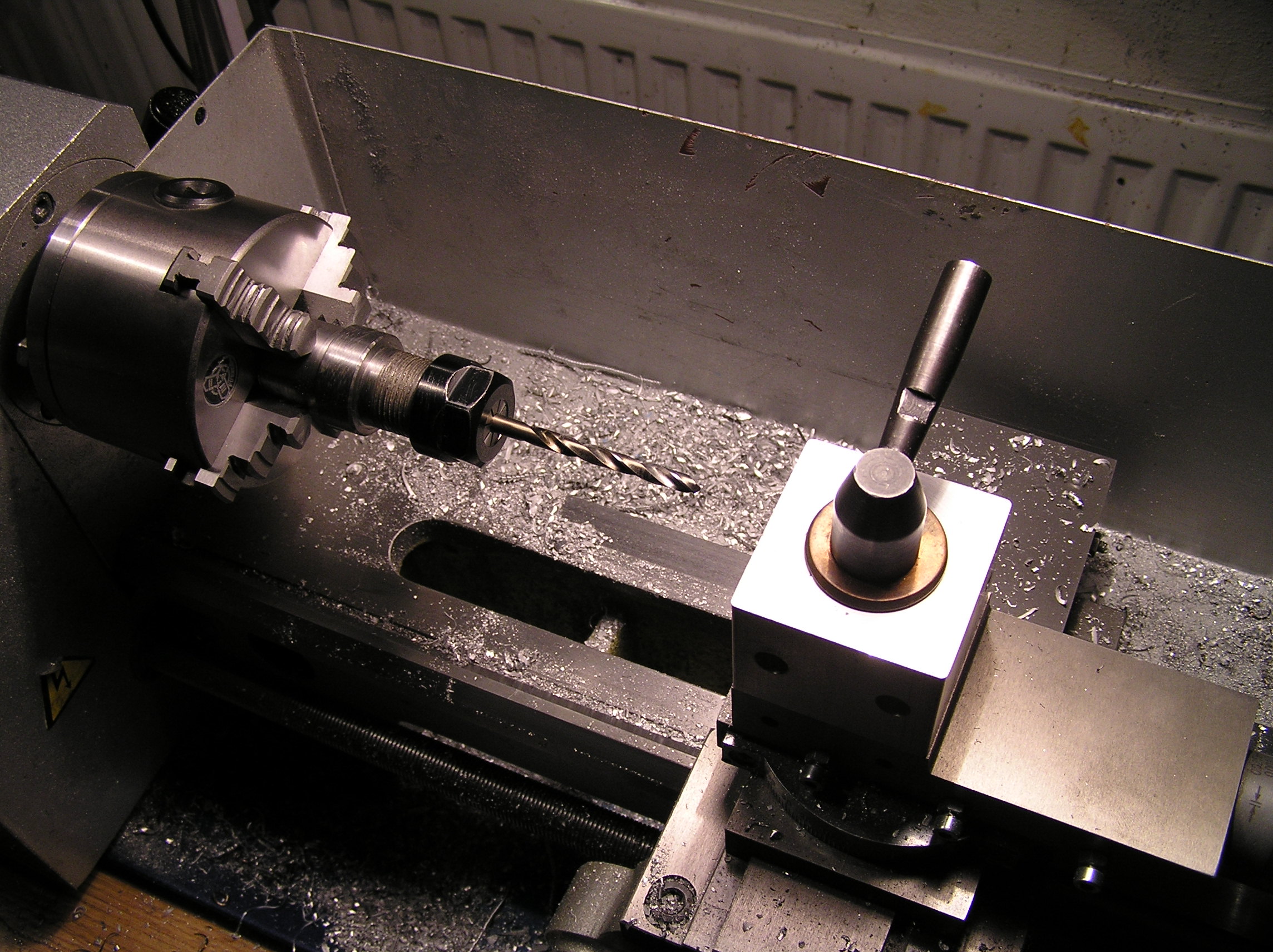

103106103106 píše:A co foto nebude? :D
Jestli je to na mě, tak foto bude :) (neměl jsem v tu dobu doma jinej hranolek, proto je to tak rozvrtaný, ale fční)
A tady už vyrábim novou nožovku pro různý průměry nožů

skvěle :wink:
když strčíš místo frézy zlomený závitník s jedním zdravým zubem tak můžeš šudlit přesné metr. ,whit. závity různých průměrů aniž bys brousil speci nůž :wink:
