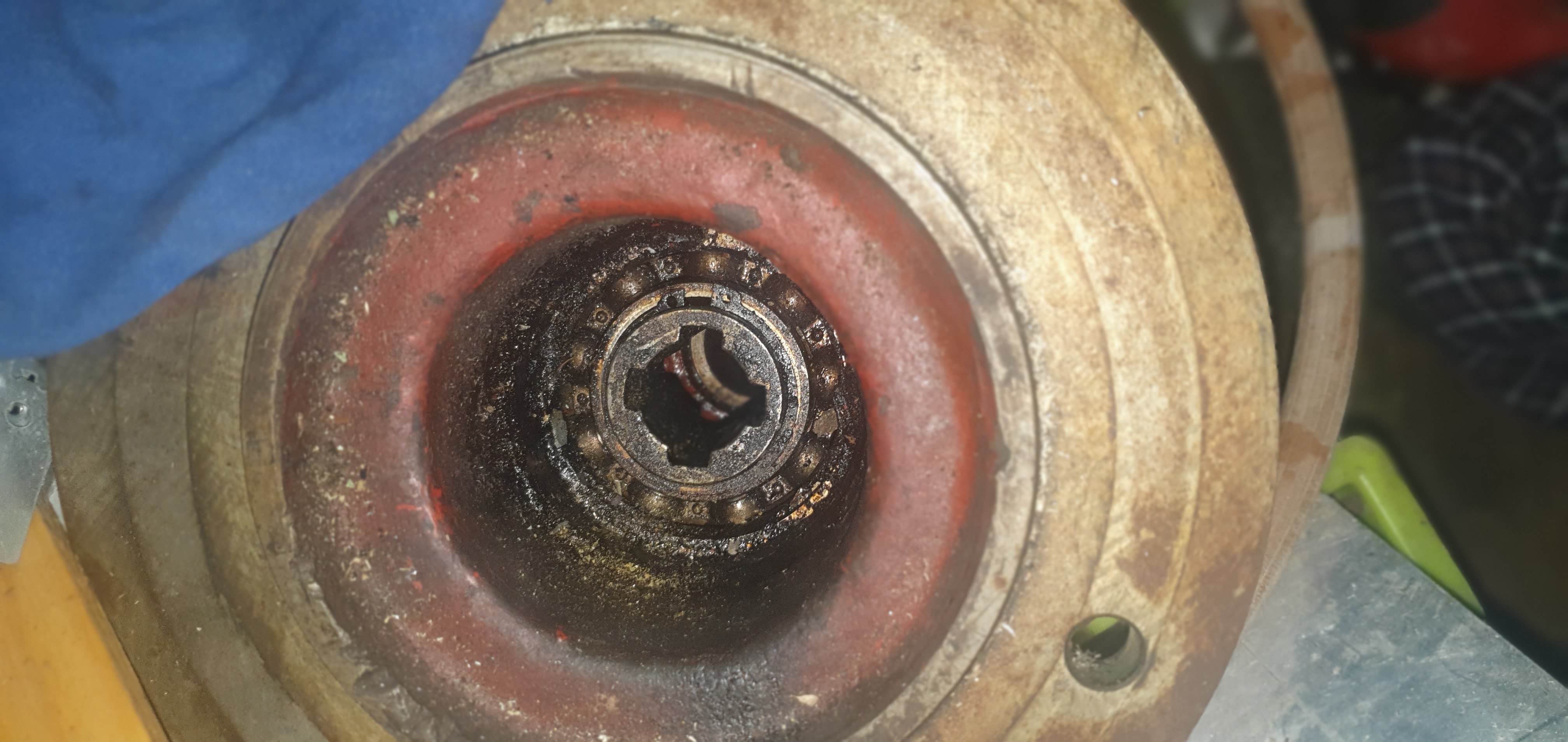

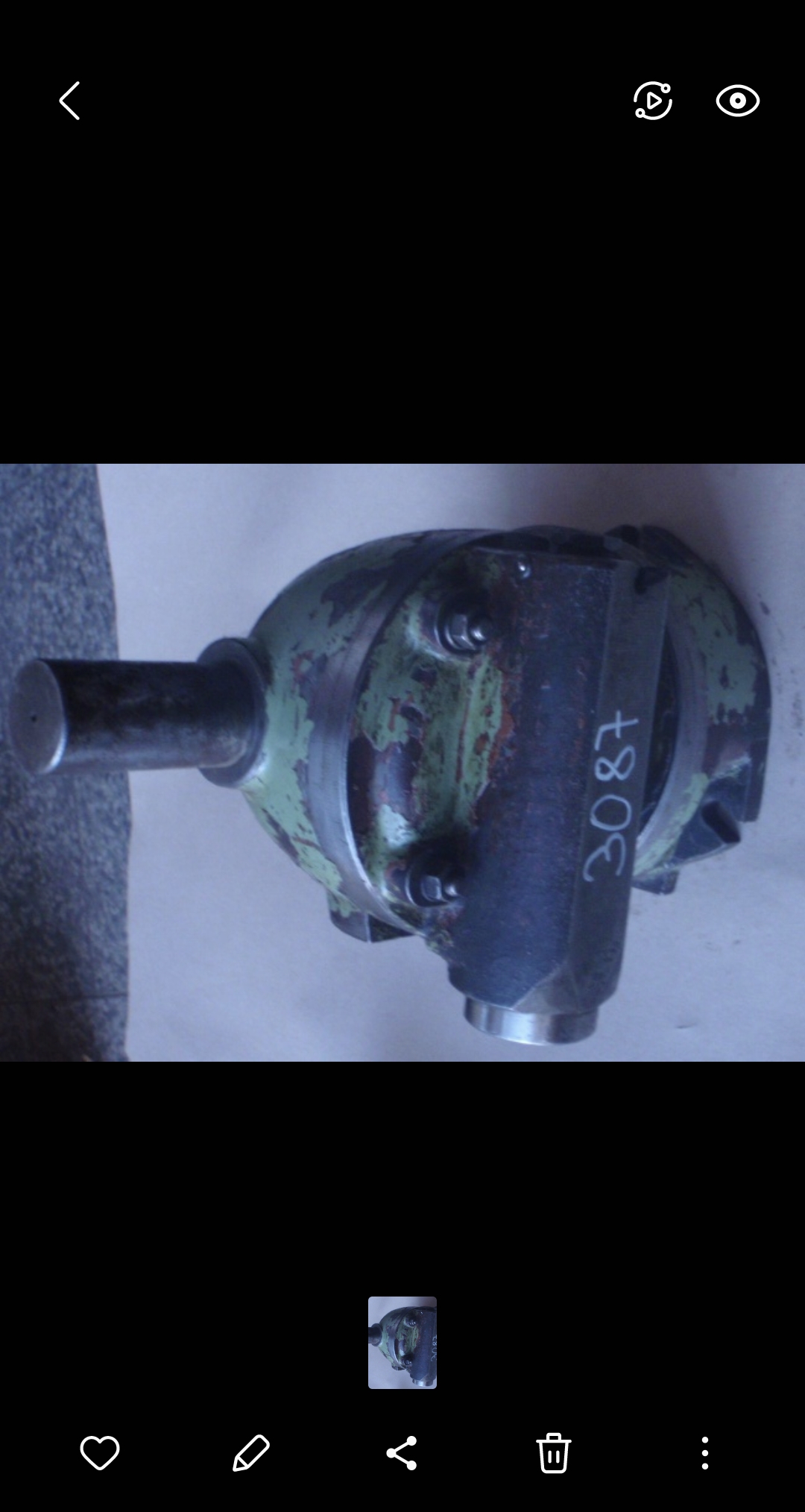

Dobrý den, mám křížovou hlavu, ale chybí mi náhonový trn. Hlavu bych chtěl použít na horizontální frézku, která má výstup s MK3. Ten náhonový trn se vyráběl zřejmě s ISO? Chci se zeptat, zda ten trn končí tou čtyřdrážkou nebo pokračuje dál válcem do trubky naproti a tam je v ložisku? Díky za info.

Mám doma FU2a. Aj ku obrážacej hlave, aj ku krýžovej končí len stou stvordrážkou voľne. Ja tam mám kužel ISO 50. Fotku by som vedel urobiť zajtra, ale je to asi zbytočné. Vieme o čo sa jedná.
