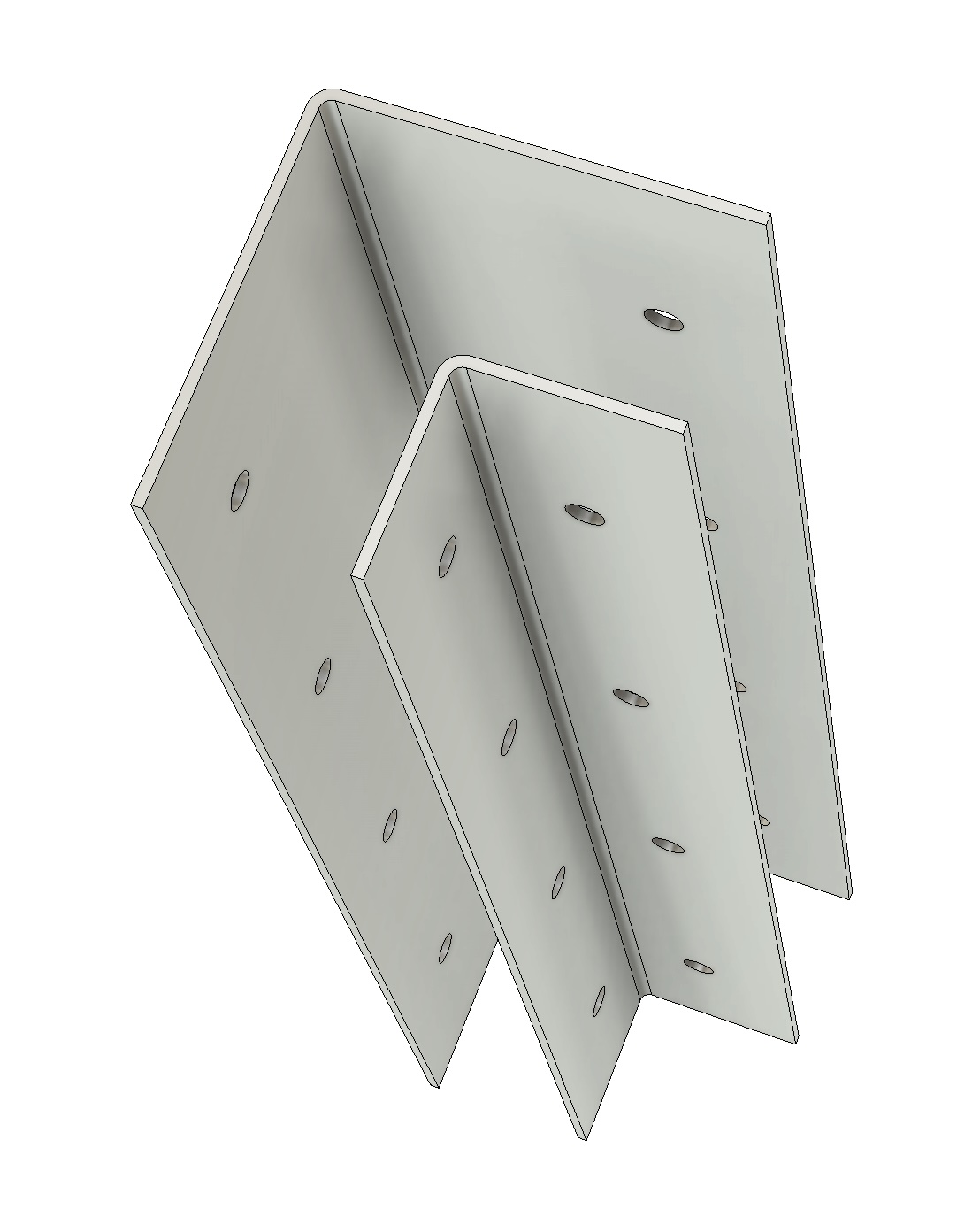

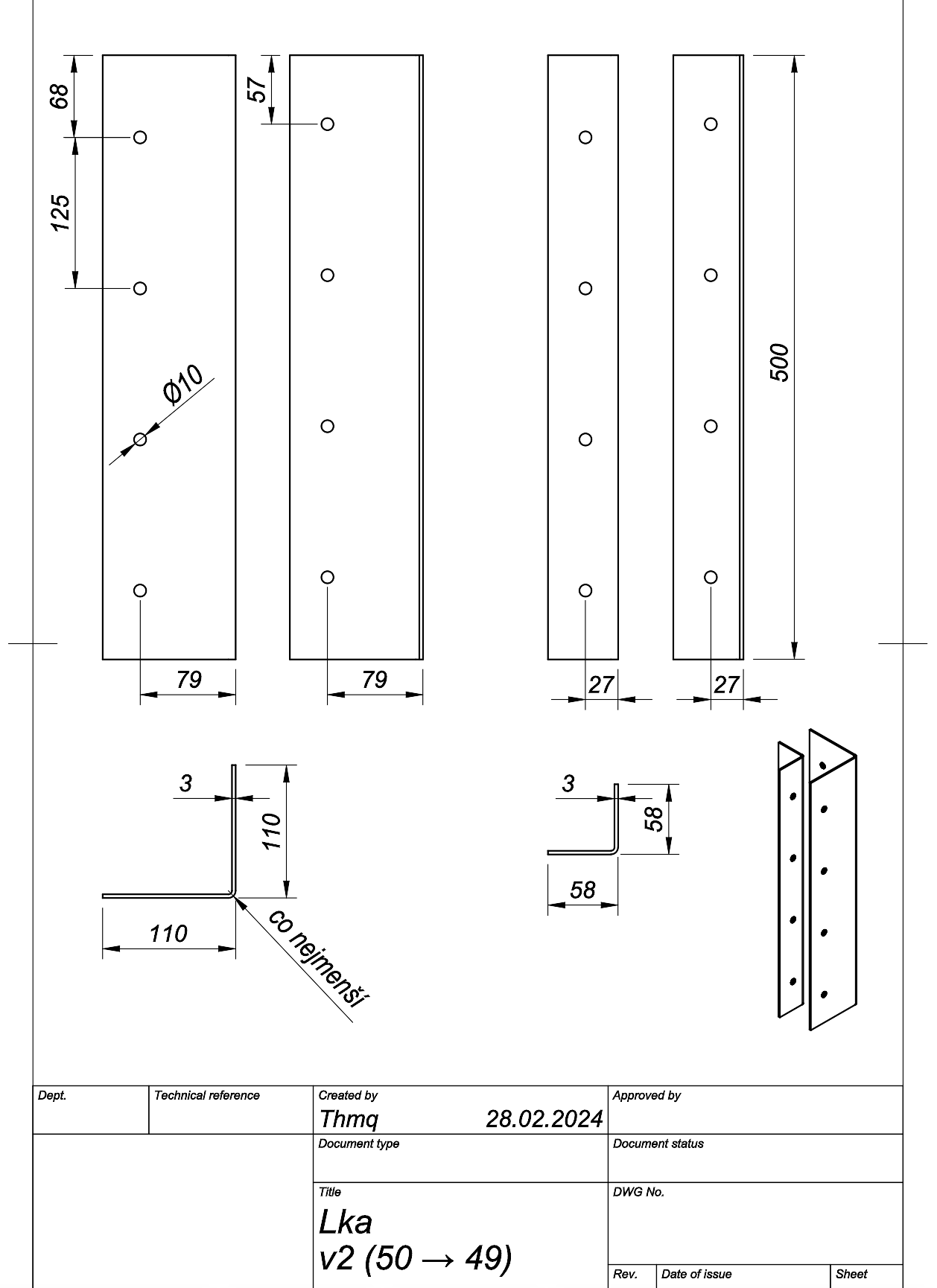

Zdar,
zdá se, že do Úček se nikomu nechce a čas kvapí. Ještě bych jim chvilku dal, ale předběžně - našel by se někdo v Praze čí poblíž, kdo by byl ochotný vyrobit mi alespoň takováto Lka (po 4 kusech)?
Materiál nějaký cca 3mm plech, svařovat se to nebude, pozink by byl fajn, ale beru asi cokoliv. Tolerance stejné (zemědělské), menší L může mít klidně strany delší, pokud je to takto krátké na ohyb. Stejně tak větší, pokud máte po ruce zrova pás plechu rozměrově poblíž.
V nouzy bych se možná smířil i jen s těmi většími.
Děr si nemusíte všímat, pokud se vám do nich nechce.
v2 - desky mají spíše 49mm, přizpůsobeno
https://a360.co/3Tf1jgg
Dík, T.
PS: Odborná revize netřeba, stačí když se ozvou lidé, kteří by se toho byli ochotní ujmout. Díky za pochopení.

Vidím, žes našel výrobce. Jen bych Ti chtěl doporučit, abys buď:
1/ místo vnitřního L-ka použil dvě páskoviny nebo
2/ vrtání vnitřního L-ka nechal až na montáž.
Jinak budeš mít problémy při montáži kvůli nepřesné tloušťce fošen.

Ty naše fošny se zdají být rozměrově celkem konzistentní. Navíc díry mají celkem vůli, plánuji to šroubovat M8čkami, tak to snad bude v pohodě.
