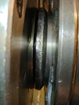

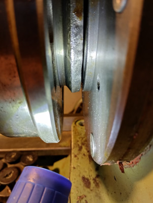

Zdar chlapi, po naplnění soustruhu SU 50 správným olejem ve správném množství se začala projevovat solidní netěsnost vřetena. Krátké video viz odkaz.
https://youtube.com/shorts/WwE8NPPof1k?feature=share
Poradíte co s tím? Děkuji moc za každou radu! Tom

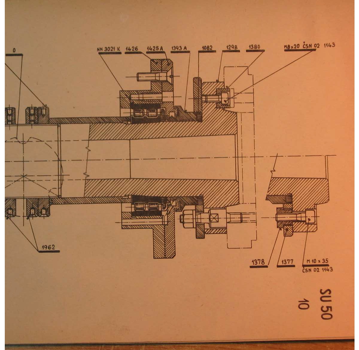

koukal jsem na to video a i když jde dost p..ču vidět, tak podle řezu by to ukončení mělo vypadat trochu jinak....dejme tomu, že tam je ta utrhávací hrana na tom odstřikovém kroužku, pak by ale položka 1393A měla běhat těsně kolem čela víčka, v tom tvém videu se mi to zdá jinak

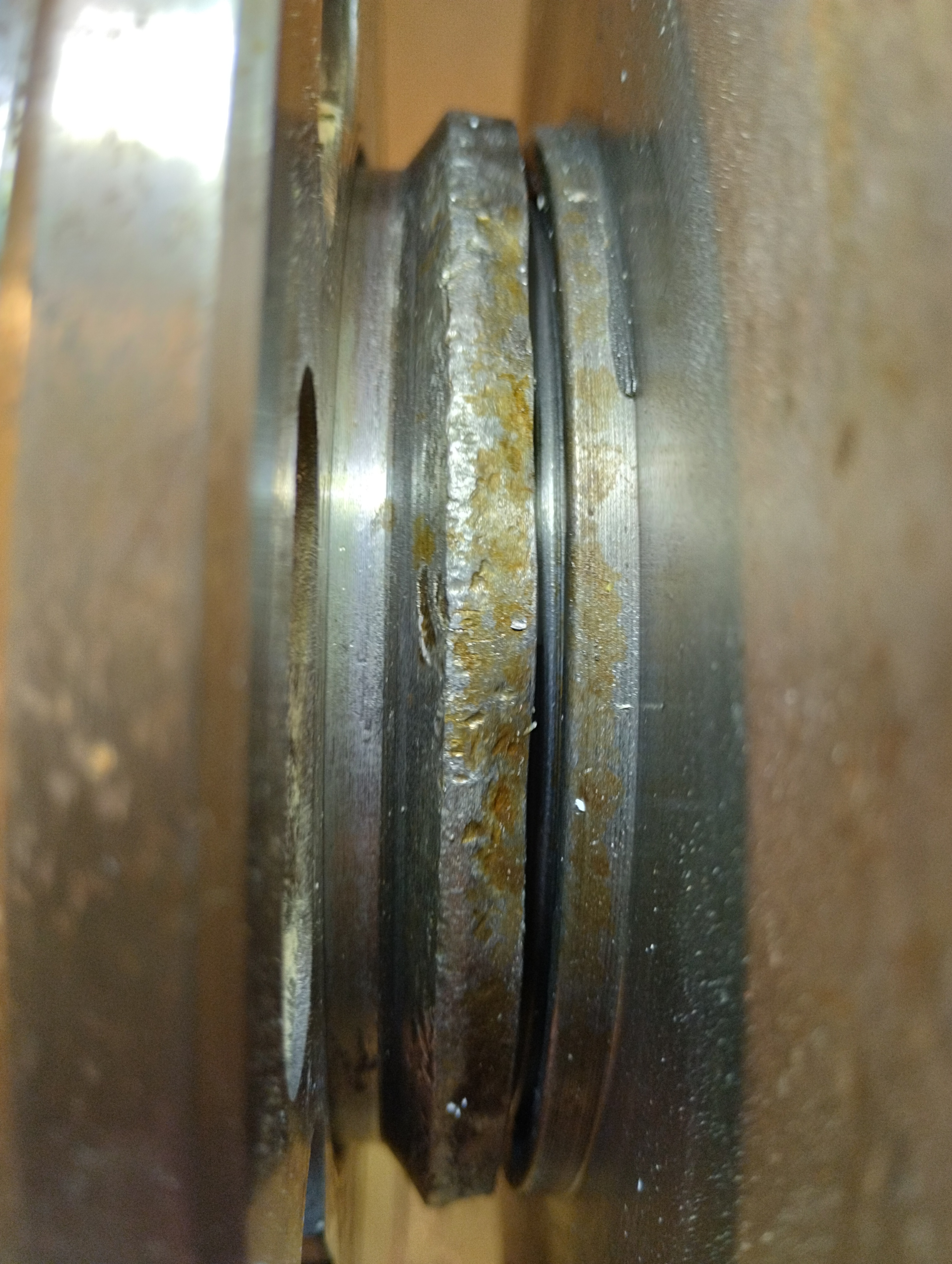

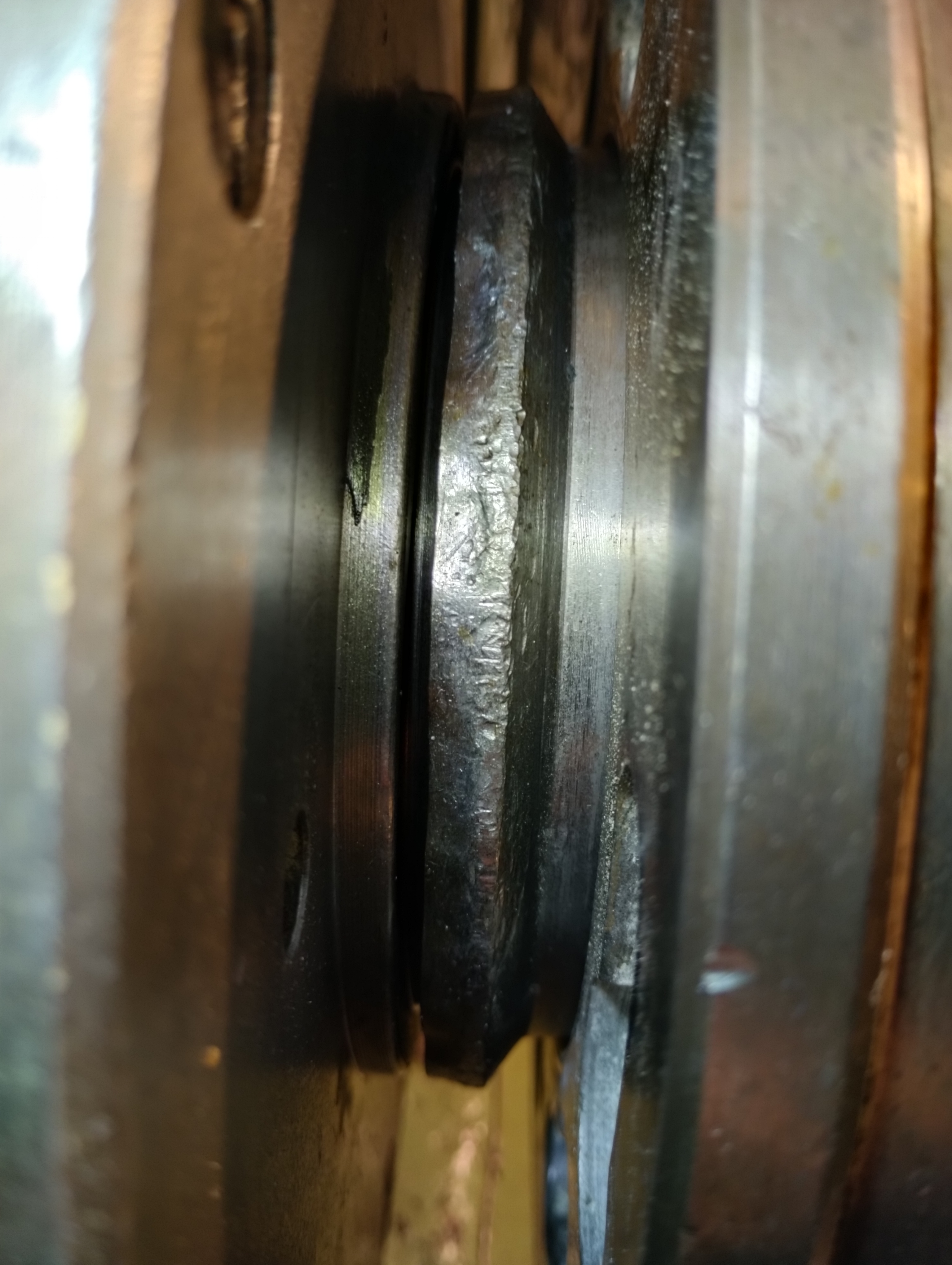

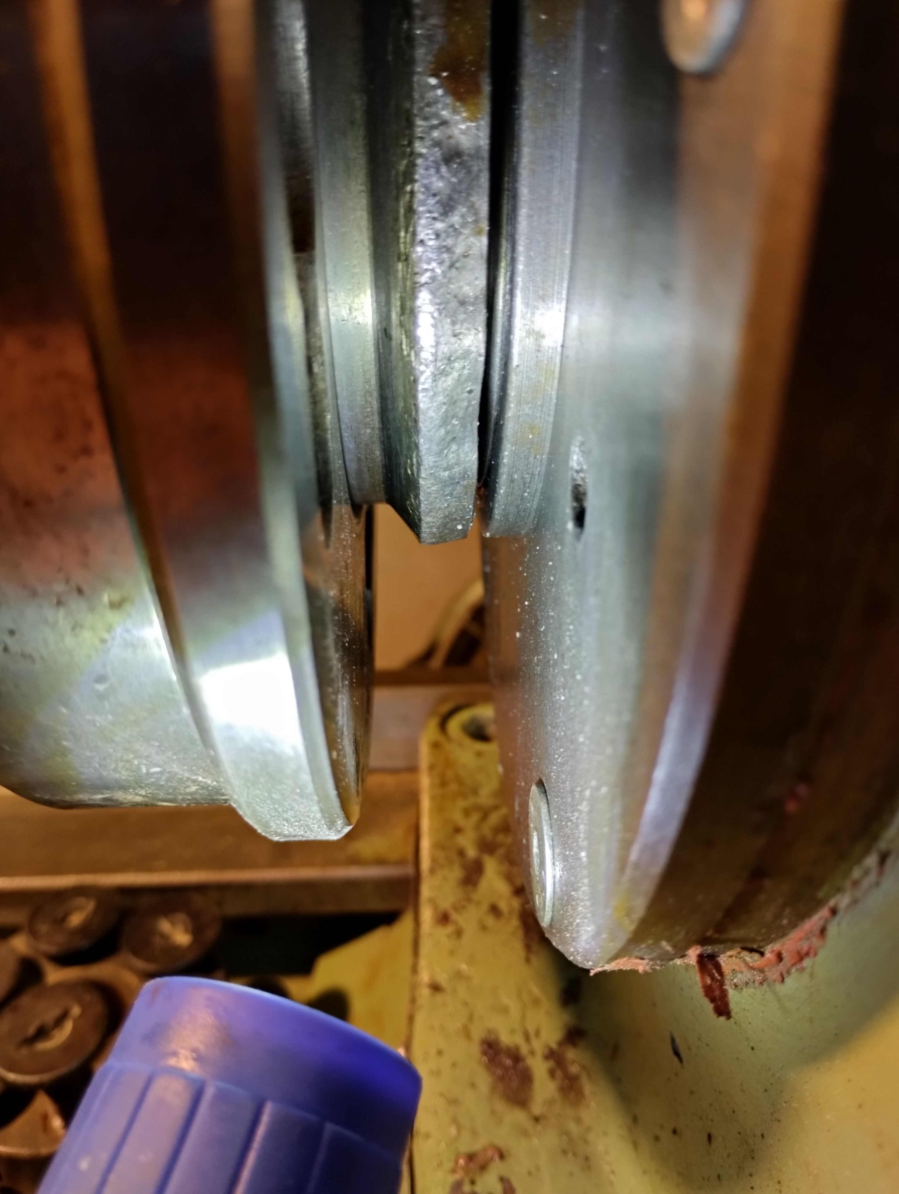

Máš pravdu! Je to jinak. Pod bajonetovou podložkou 1377 asi nejsou žádné půlené kroužky 1082 a kroužek 1393A se zdá být součástí vřetena. Nějaký (trochu pokřivený) lem tam sice je, ale je určitě o dost tenčí než by měl být podle obrázku. A jak je patrné, zdaleka nedosedá.
Co teď? Je to nějaký novější/starší typ vřetena? Nebo vřeteno z jiného typu soustruhu? A hlavně teda co s tou nětěsností? :|

TomSU50 píše: 6. 3. 2024, 5:27 .............A hlavně teda co s tou nětěsností? :| IMG_20240306_173148.jpg
poslal jsem ti řez, na řezu je vidět i ten stékací a odtékací otvor na hraně odstřikového kroužku jak o něm psal Milan, že by mohl být zajebaný a proto to přetéká, dál je v řezu celé vřeteno jak ten předek má vypadat, na těch tvých fotkách vidím že to nějaký expert silikonoval.....to vřeteno vytáhni a můžem se bavit dál :wink:
