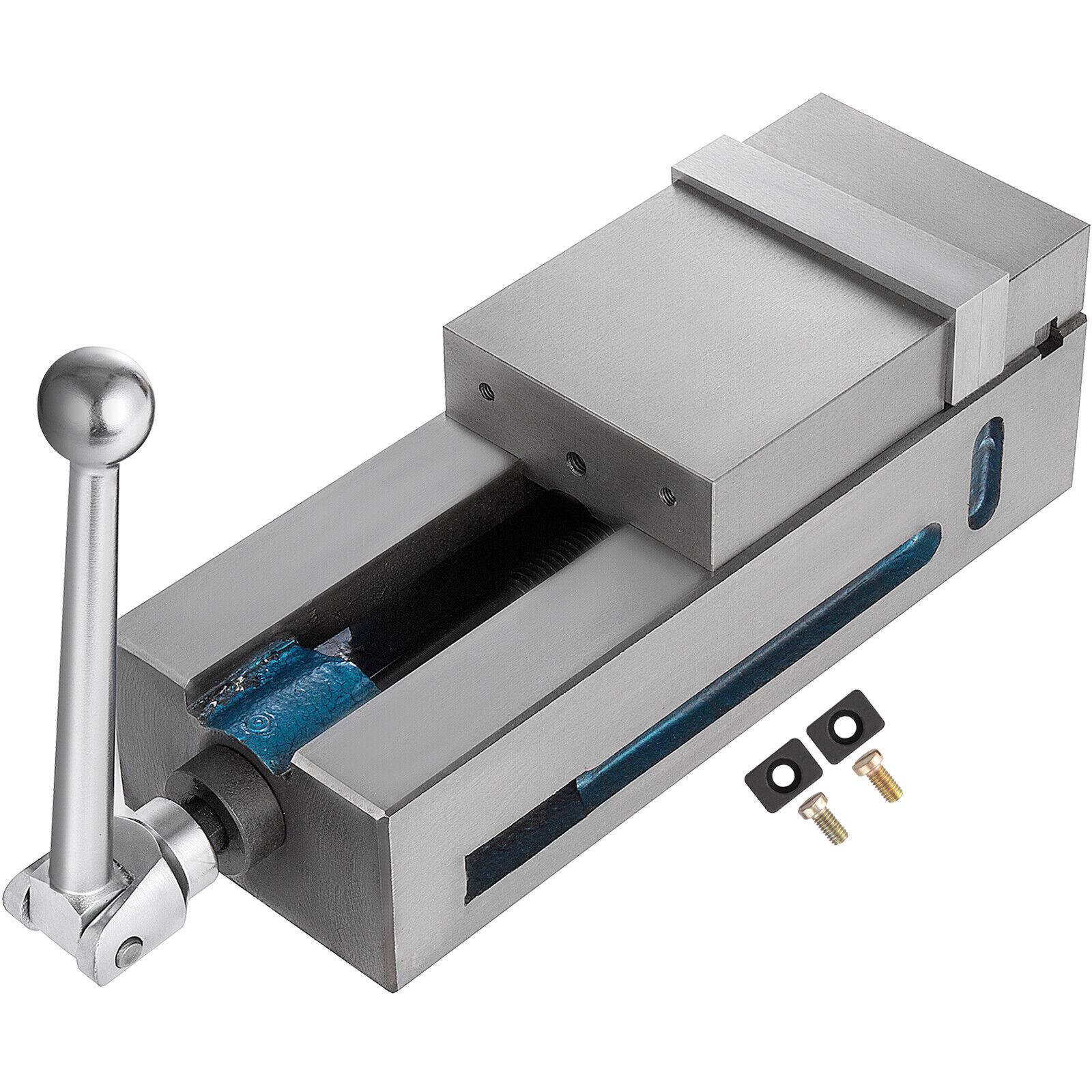

Ahojte,
Casto sa tu vyskytuju temy, kde sa hlada ucel roznych tazko identifikovatelnych veci, tak na to zakladam vseobecnu temu.
A mam tu hned jeden pripad. Kupil som takyto zverak, a su k nemu dva kamienky a srobky, ako je na foto. Na co prosim Vas sluzia tieto kamienky a srobky? Diki.

Tak nějak nemohu uvěřit že si neděláš srandu :lol:
Podívej se dospodu svěráka, jestli je číňan nezapomněl udělat, najdeš tam pro ně drážku a závity
No musíš mít teda kostky na rozměr tvých T-drážek na strojku... Když ho sundáš a znovu nandáš kameny ti umožní ho nasadit znovu přesně a nemusíš ho dostavovat podle hodinek. Měl by sednout Tady třeba vidět

A třeba tady jdou koupit, pokud máš jiný rozměr T-drážek na strojku

Diki, to je super, tak uz som zase o nieco mudrejsi :D
Edit: drazky tam mam, ale kamienky do nich nevlezu… ale aj tak su vacsie nez moje t drazky, tak to asi nebudem riesit

Ty se dají běžně koupit pro všechny kombinace šířek drážky.

Ta drazka na zveraku je uzsia nez kamienky, tak si ich asi budem musiet vyrobit, ked budem mat trosku casu.

Staci obrusit alebo ofrezovat. Podobne som si to upravil a nemusel som nic kupovat.

el_fuego333 píše: 4. 3. 2024, 8:17 Ta drazka na zveraku je uzsia nez kamienky, tak si ich asi budem musiet vyrobit, ked budem mat trosku casu.
jako rukou je tam nenandáš....vule tam neni....já je musel paličkou naklepnout
