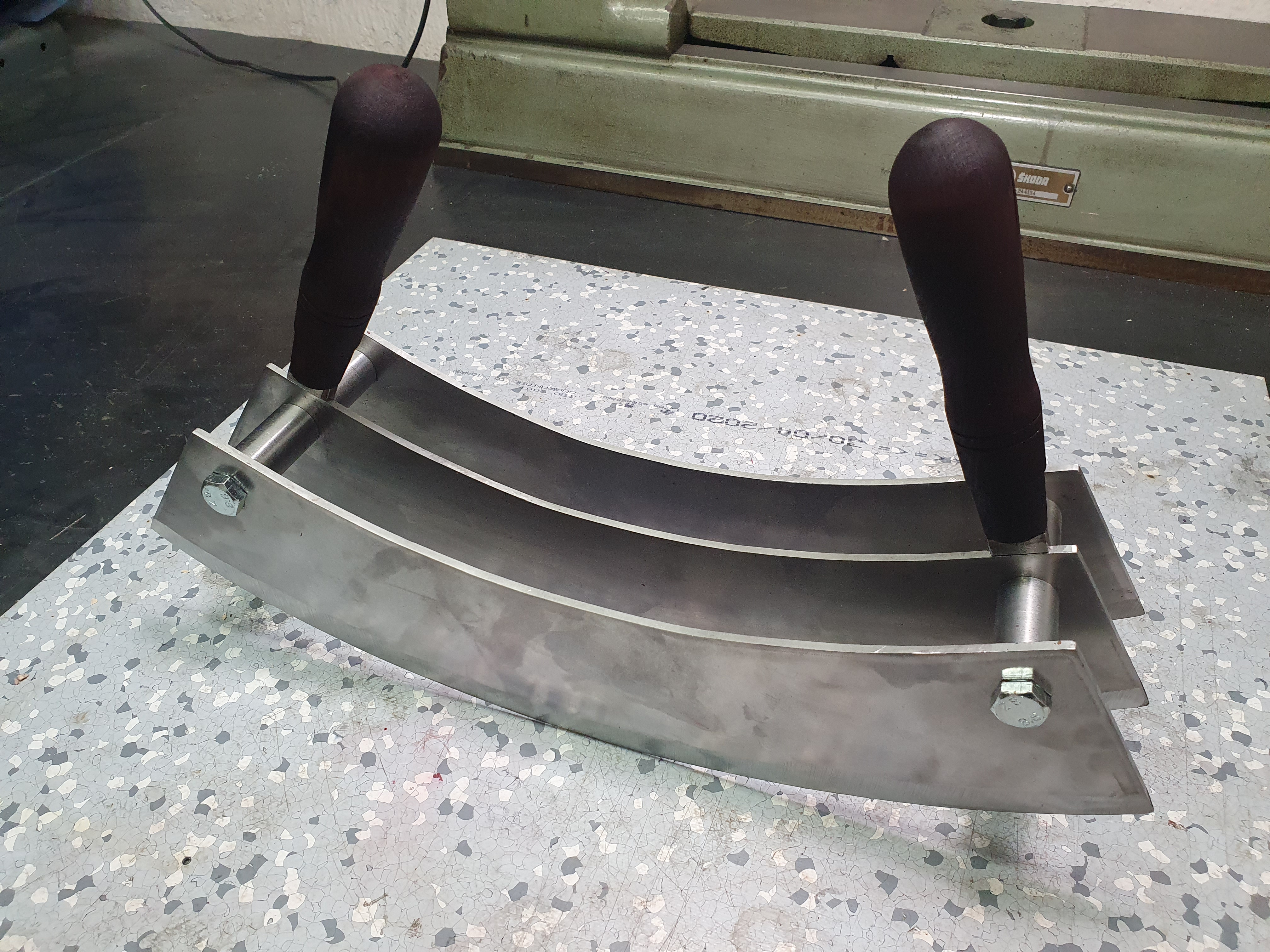

Přesně, nakreslit, flexa, bruska, na co soustruh a kameníček :shock:
Tohle je flexa a teda pasovka v ruce...

to charon: srovnávat to s kolíbkou na flákotu, to bych se teda neodvážil. U něho je nějakej mnohoúhelník v podstatě vuřt.
Srovnavam to jen jako příklad, jen ze to jde udelat, ale evidentně se nechce :lol: Vona i ta židle nepozná mnohouhelnik treba po desetině :mrgreen:
