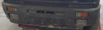

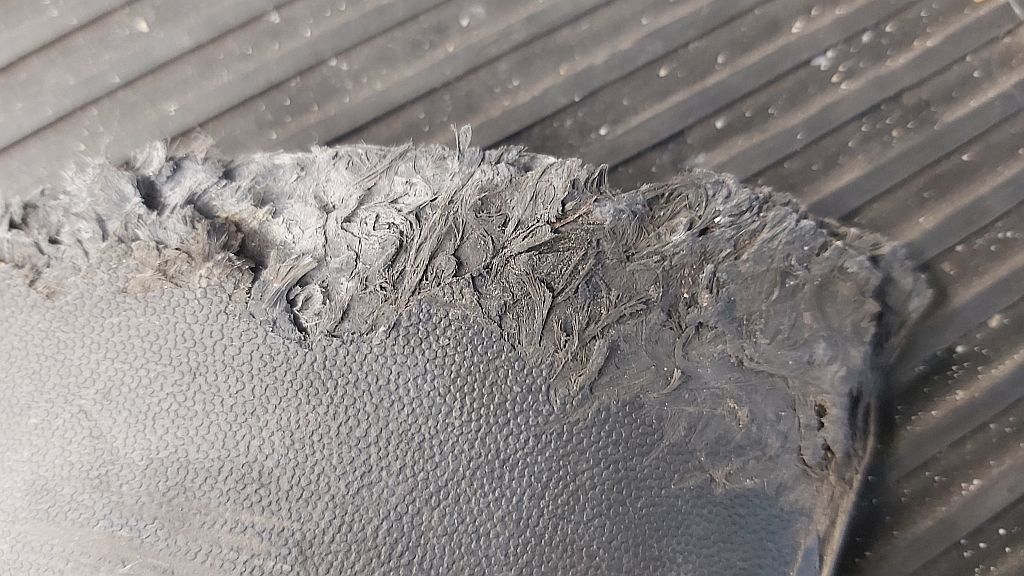

potrebujem opraviť plastový nárazník na auto, vek cca 40 rokov. o plaste toho moc neviem, len že je čierny a z lomových miest trčí hodne sklených vlákien. potrebujem dakoho, kto má skúsenosti, aby mi poradil, prípadne opravu spravil.
predný má odlomený ľavý spodný roh, odlomené diely mám.
zadný má prasklinu asi 2cm pod hornou hranou, asi po celej šírke.
Příspěvky: 7641
Příspěvek 9. 3. 2024, 3:14
jestli z toho lomu koukají viditelná skelná vlákna, tak bych si tipnul že to bude laminát
epoxidová nebo polyesterová dvousložková pryskyřice a skelná tkanina
Francouzi to rádi používají
tj. bude to snadno opravitelné běžným laminováním jako třeba kanoe
v hůře opravitelném případě kdyby to byl nějaký termoplast vyráběný vstřikováním do formy plněný skelnými vlákny, tak
ta vlákna jsou kraťounká a rozptýlená ve hmotě, asi by ani nebyla okem vidět
zkouška teplem
ohřej nějaký kousek horkovzdušnou pistolí nebo opatrně plamenem
termoplast změkne
lamináty ne, ty jen budou smrdět charakteristickým zápachem pro jednu nebo druhou pryskyřici a pak se pálit
jako běžný polyesterový polyesterový karosářský tmel

materiál určite nie je sklolaminát, ten klasický. materiál bol odstreknutý do formy, tak to bude skôr nejaký termoplast - overím zajtra taviacou skúškou.
ako sa to opravuje? zosponkovať zatavenými drôtenými sponkami a vybrúsiť úkos? následne vytmeliť?

Ten plast je termoset, pri ohreve nič a potom zhorí. tak spevnenie zatavením drôtikov sa nekoná.
budem to musieť lepiť.
máte nápad, ako po zlepení a obrúsení obnoviť tú štruktúru? napadá ma naniesť niečo špongiou, možno hustú farbu, alebo ten tmel?
Dawe
Příspěvky: 3125
Příspěvek 11. 3. 2024, 5:32
r4cv> na tu strukturu jsem to nekolikrat delal tak, ze jsem na neposkozeny povrch rozmaznul kapku olivoveho oleje a na nej rozlil tavnou pistoli trochu tavneho lepidla EVA (to je ten material s nizkou teplotou tani kolem 60degC).
Po vychladnuti lehce odtrhnes a mas "kopyto", kterym potom po odmasteni muzes do cersve nastrikane cerne barvy obtiskavat tu texturu jako razitkem, jeden obtisk vedle druheho a nahodne razitkem otacet. Dela to perfektni vysledek. Mam overene s 1K matnou akrylatovou barvou ze spreje (obyc Motip) apod. Nevim jak to byde fungovat s 2K barvama.

A keby si naniesol na nepoškodenú časť silikón na plochu úmernú tvojim potrebám opravy, tak dostaneš jednoliatu matricu, ktorú prenesieš do čerstvej farby alebo rovno do epoxidového tmelu . Dosiahneš ucelenejšiu a identickú štruktúru povrchu a prechody doladíš.
Příspěvky: 7641
Příspěvek 12. 3. 2024, 9:44
...... a ještě líp pro sejmutí struktury použít Lukopren
