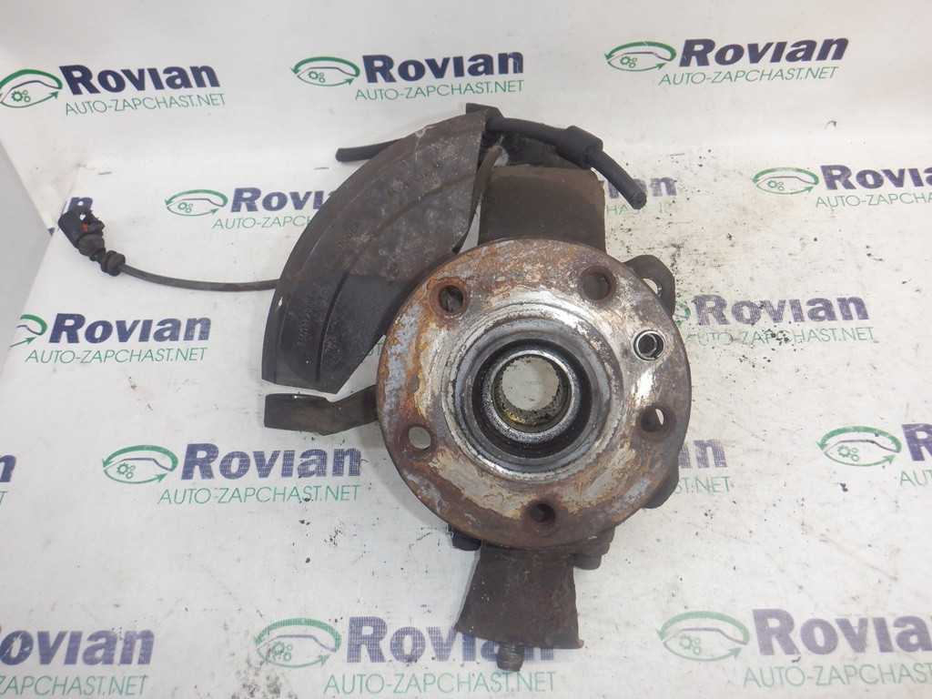

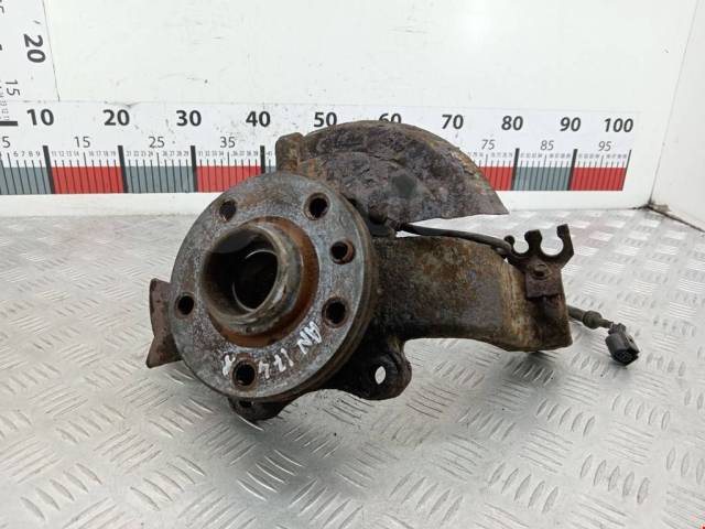

ps: náboj vyzerá takto:
a pridal som aj celú otoč pre predstavu
Tie staré by som tak urobil a nechal ztočiť. Majú asi 15tis km a sú malo opotrebované.
Ak by som orovnal ten naboj na aute tak by to bolo najlepšie.
Lozisko je nove 2 roky staré menene s novym nabojom a ma max 10k km. Ten naboj sa nejako skrivil alebo vznikla nejaka asymetria pri osadzovaní, ale to snáď ani nieje mozné pri lisovani do loziska… ci ano?
