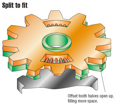

bezvôľové prevody s ozubenými kolesami existujú. Ak vynecháme drahé prevodovky typu harmonická, dá sa použiť pomerne jednoduché riešenie so spoločným pastorkom ktorý poháňa dve rovnaké ozubené kolesá s nábojom na jednej hriadeli, ktoré sú navzájom tlačené pružinou proti sebe radiálne). Vo výsledku vznikne bezvôľový prevod, čo by na tento účel kde prakticky je treba iba malú silu mohlo dobre vyhovieť. Ešte by šlo z jednoduchých riešení použiť trecí prevod.
Remeňové ozubené prevody sú ľahko dostupné a lacné riešenie, nemám však s ich presnosťou skúsenosti, akurát viem, že musia byť vhodne napnuté aby dobre fungovali.Možno niekto zbehlejší poradí.
nejaké čítanie k tomu je tu:

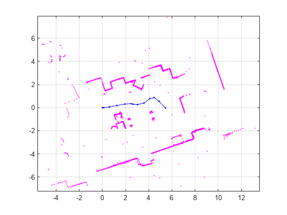

S mikrokroky u krokovych motoru je ta svizel, ze uhlove otoceni v ramci jednoho kroku neni v drtive vetsine pripadu linearni, jak by teoretik ocekaval. Popravde receno, osobne jsem nenarazil na driver kde by bylo. Zavisi to na driveru, motoru, otackach, proudu, zatizeni a kdovi ceho jeste. Pokud bys chtel docilit linearity, musel bys pouzit driver ktery umoznuje nahrat vlastni prevodni tabulku pro tvorbu "sinusovky" pro mikrokroky a na zaklade mereni ji pro tvou sestavu trefit.
Ale rekl bych, ze cely koncept je scestna myslenka. Kup si za par desitek dolaru na aliku hotovy lidar pozadovane presnosti a dosahu a nemusis nic resit. Lidary jsou delane tak, ze je tam obycejny motor ktery se toci nejakymi vice nebo mene stabilnimi otackami a vlastni mereni se provadi na zaklade pozice enkoderu. Jestli bude stacit arduino netusim, ale rekl bych ze ne. Uvedom si, ze musis pocitat s tim, ze se nektera mereni z mnoha duvodu nepovedou nebo budou zkreslene, na nektera mista laser proste neuvidi, takze budes muset provest nekolik mereni s ruznym umistenim lidaru a vysledky z ruznych umisteni prepocitat do nejake vychozi krivky apod. Vysledkem musi byt nejaky soubor vektoru zprumerovany z mnoha otacek (nepotrebujes tak vysoke uhlove rozliseni, tzn. drahy lidar) a pokud je tam napr. typ povrchu na kterem mereni nelze provest, musi byt vyhodnocovaci jednotka schopna ten vektor v danem miste nejakym zpusobem dopocitat apod. Ani s pouzitim enkoderu se pri dalsi otacce nikdy nemeri nachlup ten samy bod, je to vzdy trosku nekam posunute a ukolem ridiciho systemu je ty vektory sejmute pri dalsi otacce fazove "srovnat" na sebe nejlip jak to jde, aby se nezhorsovalo rozliseni sprostym prumerovanim. Pokud budes chtit vzdalenost nejakeho konkretniho bodu, vypocitas ji matematicky z vektoru ulozeneho v pameti. Pro predstavu, surova data z lidaru budou vypadat nejak takto.
Na ultrazvuk zapomen, to je z tolika duvodu pro tvuj ucel nepouzitelne, ze je ani nema vyznam vyjmenovavat.

Lidar - mrtvé úhly nejsou problém. Počitám s tím že data budu upravovat, teda použijí jako základ pro další práci
Mrknu na ty LiDARy.

já nevím a není lepší koupit hotový lidar ? knihovna je pro něj již napsaná https://vi.aliexpress.com/item/10050041 ... Redirect=y

Lidaru je na netu spousta a jsou vcelku povedene za par korun.

tohle je shit
jsou za cca 2000 v cechech velmi solidni
porovnaval jsem to se sick a data jsou daleko jemnejsi a velmi rychla a dosah asi 10-15m
je ktomu cele SDK s asi 15ti examplama prima integrace do ROS atd...
