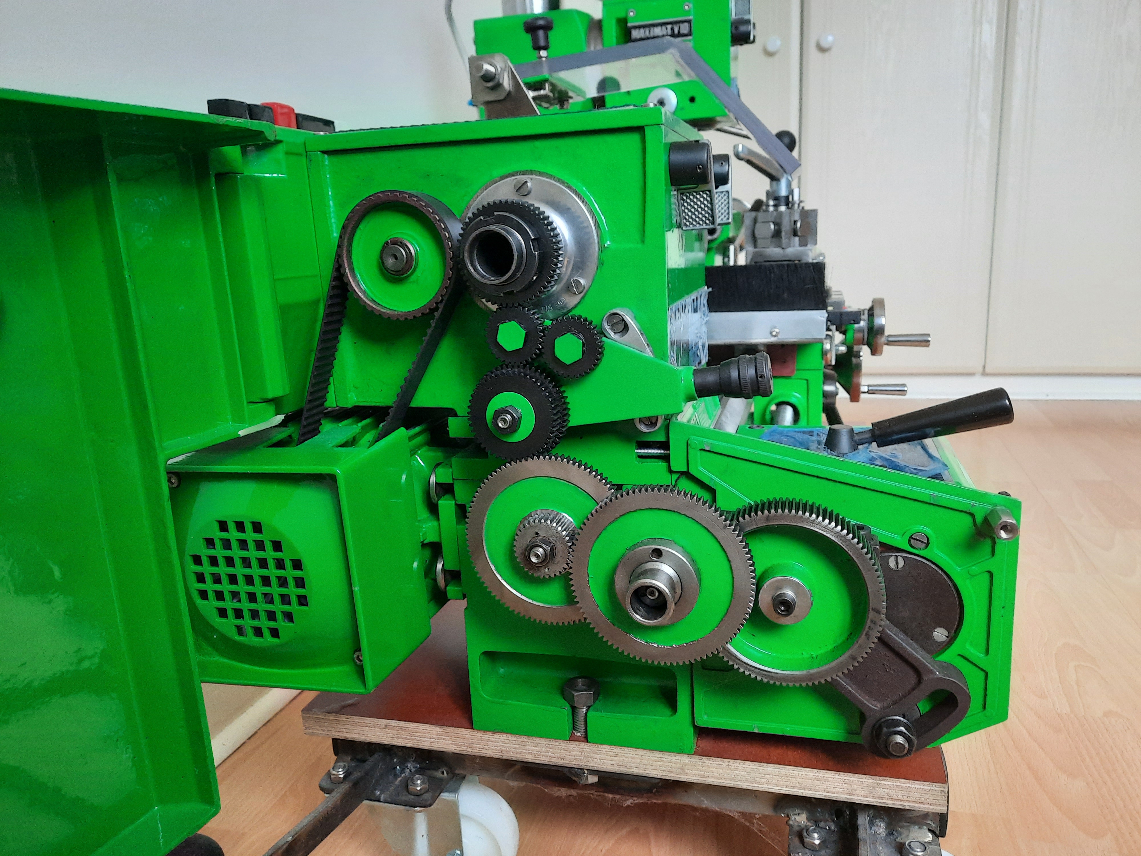

Jedna se o soustruh Emco maximat V10 v metrické verzi ma tento šroub Tr20x3L a nortonku
rad bych notonku aplikoval na soustruh Emco emcomat 7 ktery puvodně nemá nortonku a ma šroub myslím Tr16x2 nebo 18x2 nemam ho po ruce nemohu změřet ,a změny posuvu se dějí pomoci vyměnnych kol což je opruz a protože mam jednu metrickou nortonku navíc mohu ji použít ,ale protože ona pracuje s tímto šrouběm Tr20x3L ktery nemám tak se ho snažím někde sehnat z nějakého jiného soustruhu protože duležity je pro mě puze trapez a jeho delka zbytek si doupravím podle potřeby. Převody jdou z motoru na předlohovou hřídel ve vřeteniku a z ní na vřeteno ,na řetenu je ozubení a z něho to jde na lyru lyra je napojena na nortonku a ta na trapezak pokusim se dat fotečku ,ten samy system je u emcomatu 7 jem chybí ta nortonka kterou bych tam rad dodal
BTW jak víš, že je to práve ten TR20 x3 L ?

No a na tom obrázku je co?romanfox píše: ↑17. 3. 2024, 5:26 To jsme si nerozumněli - já myslel převody k tomuto šroubu od vřetene! Ne od motoru k vřeteni!
Já žiju asi v nevědomosti, převodovka Norton má plynule měnit otáčky na výstupní hřídeli alespoň tak to chápu já.
Abych pravdu řekl, nerozumím Ti!
Pokud sháníš konkrétní šroub a není k dispozici jako náhradní díl tak zkus poptat výrobu.
Třeba tady si se ptal?
https://www.valentazt.cz/cz-zakazkova-vyroba
No a pokud bys i tak nebyl úspěšný tak použij šroub jiný třeba i palcový s tím, že si vytvoříš převody popřípadě přepočty na na něj.
