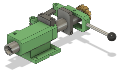

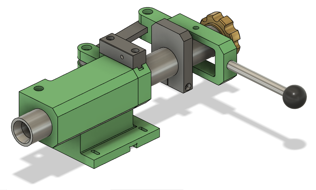

Ahoj, na podnět Charona základám návrhu koníku nové vlákno. Původně, jak jsem psal v "co jste dneska bastlili" chtěl jsem vyrobit kormidlového koníka. Po upozornění na pár věcí (komplikovanost výroby pinoly a zavazení kormidla o suport) jsem přehodnotil situaci na koníka pákového :-). Opět je veliká inspirace u koníků Schaublin.
Mám v plnáu zachovat myšlenku kleštinové upínání pro stejné kleštiny jako ve vřeteni. Pinola tím oproti originálu lehce naroste na průměru 50mm, jinak se objem litinového těla nijak výrazně neliší od klasického koníka pro tento stroj.
Zdvih pinoly je naplánovaný na 100mm.

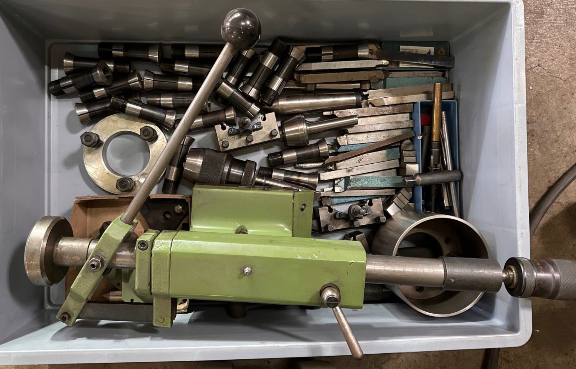

Tne průměr nemusí být takhle velký. Házím do pléna řešení od Weilera. Průměr pinoly je 30mm, jen v přední části je kvůli kleštinám větší. Pinola nemusí zajíždět do dutiny v koníku celá.
Foto z katalogu a jedno reálné.

Tyhle kleštiny mají průměr těla 32mm a v nejširším místě 40mm. V tahovací trubku tedy uvažuji 35. Tlouštka stěny tedy bude 7.5mm. Myslím že ta pinola už moc zmenšit nejde (v případě těchhle kleštin).
Dále uvažuji pro její výrobu 50mm dutou vodící tyč.

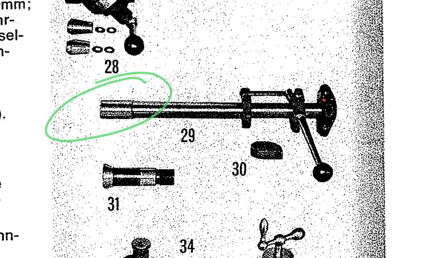

Sm16 mela jako doplnkove prislusenstvi pakoveho konika. Neslo by se inspirovat tam? Bylo to uz vymyslene vcetne ruznych druhu klestin.

Oni jsou si ty koníci dost podobný. Ten můj je jen víc hranatej pro frézování z kontilitiny a je s větší pinolou. Originál pákový koník však používá podle manuálu kleštiny typu 16032 do 14mm. Originální koník má navíc nahoře olejovou náplň mazání, ta mi pro domácí výrobu přijde jen jako komplikace.
Ty nové koníci od schaublinu se mi právě líbily tvarem pro výrobu, ale i třeba řešením dorazu.
