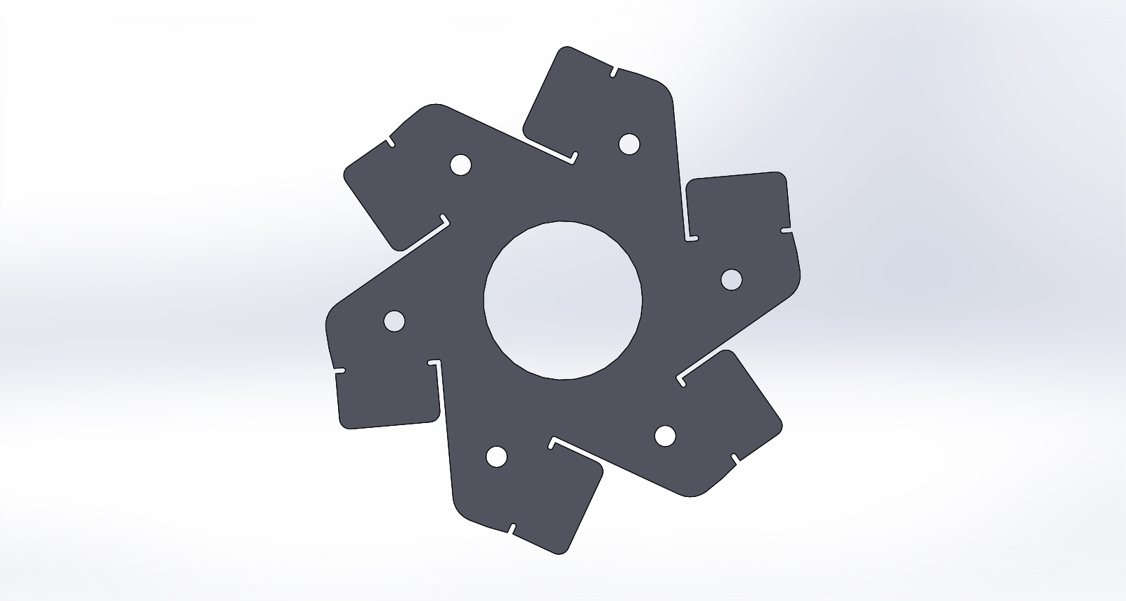

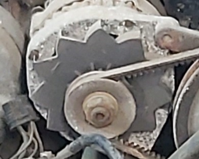

Dnes som pokazil vrtulku na alternátore. napriek snahe, všetko som nastavil ako treba...dačo sa posr...o
jedná sa o vrtulu, ktorá má opačný sklon lopatiek ako bežné altíky zo škody a pod. ďalej je sprevodovaný do rýchla, že točí asi 7-10tis. otáčok/min.
potrebujem vyrobiť novú vrtulku, lebo náhradu som zatiaľ nenašiel. viem ju vyfrézovať z "duralu", ale pôvodná bola z dosť pevného plastu. aký plast použiť? mám len HDPE a ten je mäkký.
potrebujem aby to bolo čierne, od prírody alebo nafarbené.
Příspěvky: 10269
3. 4. 2024, 9:57
Já dělal plechovou viz rozvin ,ale to by u tebe asi neprošlo .

no práve, plechovú nemôžem použiť.

r4cv píše: 4. 4. 2024, 5:21 no práve, plechovú nemôžem použiť.
Můžu se zeptat proč? A ani z hliníkového plechu?
